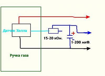

думаю можно попробовать сгладить сигнал с помощью конденсатора на выходе ручки газа(между сигнальным и землей).  конечно режим спид это не поменяет но можно будет создать задержку.  сгладить рывки.  емкость подбираем методом тыка. думаю от 100мкф.
на электровеле не пробовал. но в других системах с джойстиком делал такую задержку.
если сделать РЦ-фильтр с переменнным резистором можно менять задержку.
мне кажется что это частично решит проблему.

Когда-то давно купил мотор Q100 и китайский контроллер.
При страгиваниии с места был очень ощутимый рывок.
Форумчанин alabam предложил мне простую схему  борьбы с этой напастью.
Очень даже помогло.
Параметры сопротивления и конденсатора подбираются опытным путем.
ссылка на тему:
http://escooter.at.ua/forum/7-228-5

[user]Ivsem[/user], Да, такая должна помочь, но ведь она будет газовать ещё некоторое после того как вы отпустили газ в 0, в зависимости от ёмкости конденсатора и сопротивления.
Ну да, будет.
Если двигаться накатом, - то не страшно.
А при торможении, при наличии концевиков на ручках, контролер "газовать" не должен, ибо тормоза в приоритете.  :exactly:

там в общем то большая задержка не нужна. достаточно от 0.3 секунды (до1 сек). для нас это будет казаться что быстро. для механики как глоток свежего воздуха. поэтому я считаю что резистор в цепи не нужен. к тому же по схеме сверху стоит резистор на 15-20кОм.
мне кажется это слишком много. максимум на 1кОм а то и меньше.
можно даже попробовать вообще без резистора.
GANY
просто если сопротивление резистора очень велико это может вызвать падение напряжения. что приведет к тому что ручка газа не будет давать полную скорость.
а входное сопротивление АЦП контроллера не бесконечно. обычно оно  в пределах от 5 до 10кОм.
поэтому считаю что резистор там лучше не ставить, а тупо увеличить емкость конденсатора. оно будет на 6.3 вольта поэтому даже на 1000мкф будет небольшим по размеру.
