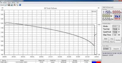

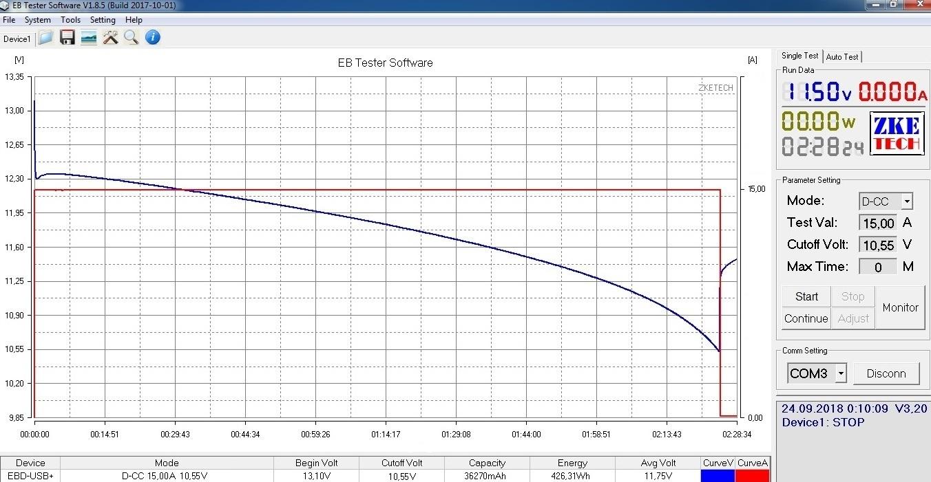

ivinn
#205
Цитата: UDAV от 08 Окт. 2018 в 05:1313.3в.....  просто добавь воды
[user]UDAV[/user], это гелевый тяговый аккумулятор Chilwee  серии  DZM - https://chilwee.ru/wp-content/uploads/2017/04/6-EVF-45-1.pdf
и в соответствии с даташит на этот акб,   НРЦ у него может быть 13.1V - 13.45V (с завода). я когда то подымал этот вопрос, но ответа не получил. все "промолчали".
Цитата: Alex_Soroka от 08 Окт. 2018 в 10:01там где 13.29в  - надо дозарядить АКБ.
[user]Alex_Soroka[/user], [user]Alex_Soroka[/user], немного уточню инф.
это один (с таким НРЦ) из шести данных акб, который был "вскрыт" и долит дист.воды. Где то по 20 мп на банку. потом 2 КТЦ.
На данное время, все шесть имеют остаточную ёмкость в приделах 35,5 - 37,5Ач (~80%) при трёх часовом разряде (на нагрузку 15А)
и я бы проверил напряжение под нагрузкой - дайте им 10А тока нагрузки и через 1 минуту проверьте напряжения снова.
акб с амым низким напряжением - на дозаряд.
попробую сделать и отпишусь
