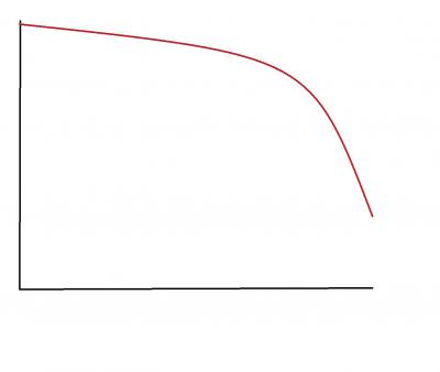

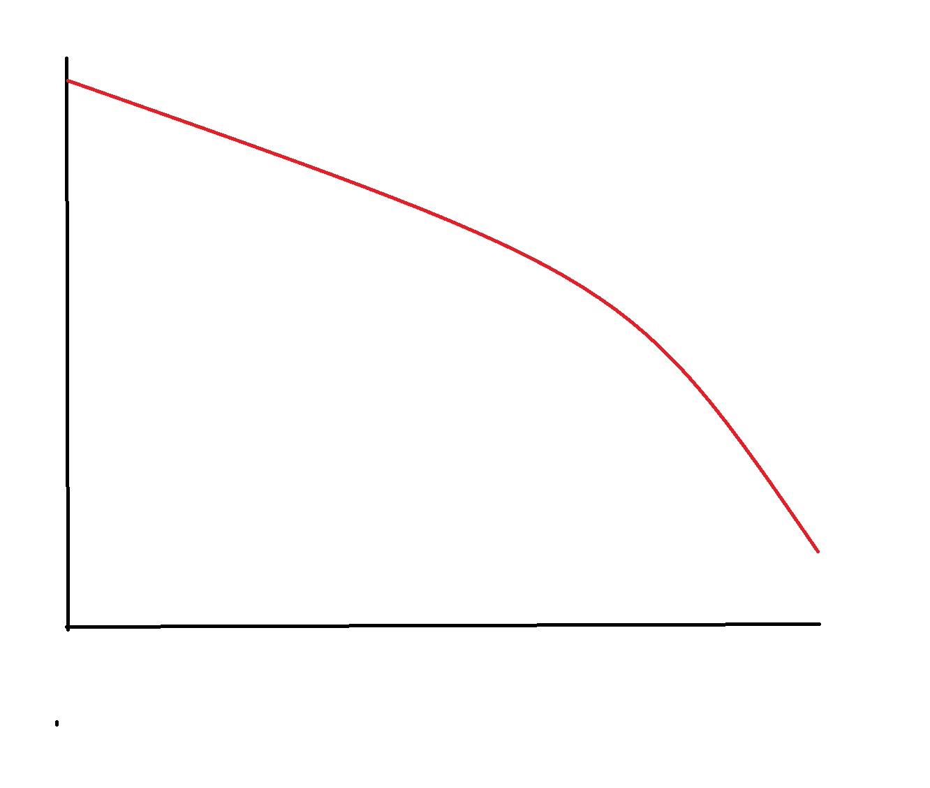

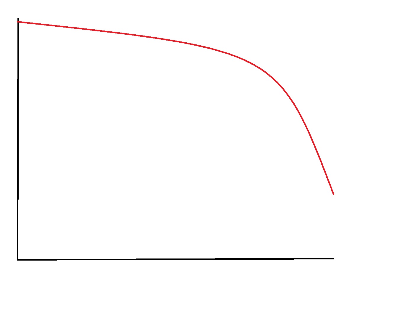

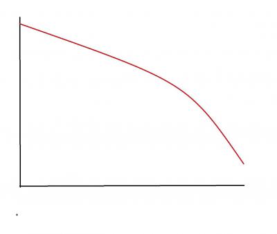

Я тут немного порисовал в пейнте для наглядности.
Вот АКБ, который отдает 86% емкости до 12В
Вот АКБ, который отдает 60% емкости до 12В
Какой из аккумуляторов более энергоемкий в Ватт часах?
При выборе из двух аккумуляторов одинаковых по цене, размерам, весу, количеству циклов, номинальному напряжению и емкости в Ач конечно круче будет тот у которого больше энергоемкость в Втч. И это для абсолютно любых применений. Нет таких дел, где при прочих равных требовался бы менее энергоемкий акккумулятор, а не более энергоемкий.
О чем мы вообще спорим?

Цитата: Яков93 от 10 Окт. 2018 в 07:25Вот АКБ, который отдает 86% емкости до 12В
Цитата: Яков93 от 10 Окт. 2018 в 07:25Вот АКБ, который отдает 60% емкости до 12В
[user]Яков93[/user], Вы уверены, что обе батареи без дефектов и разряжались номинальными токами ?
Вам удавалось получить, на новой батарее 86% Ач либо Втч, при разряде током 0,1С до касания 12В ?

Мы просто рассуждаем что лучше: когда напряжение во время разряда долго держится на высоком уровне, а потом резко падает или когда напряжение все время разряда снижается плавно, почти линейно.
Если ток разряда одинаковый то Первый отдаст больше  :hello:
о чем я и говорю постоянно. Скорость падения кривой под нагрузкой имеет значение, и не малое.
Снова разговор про "площадь под кривой" - чем она больше - тем лучше.
"площадь под кривой" у первого (по рисунку) АКБ будет больше.

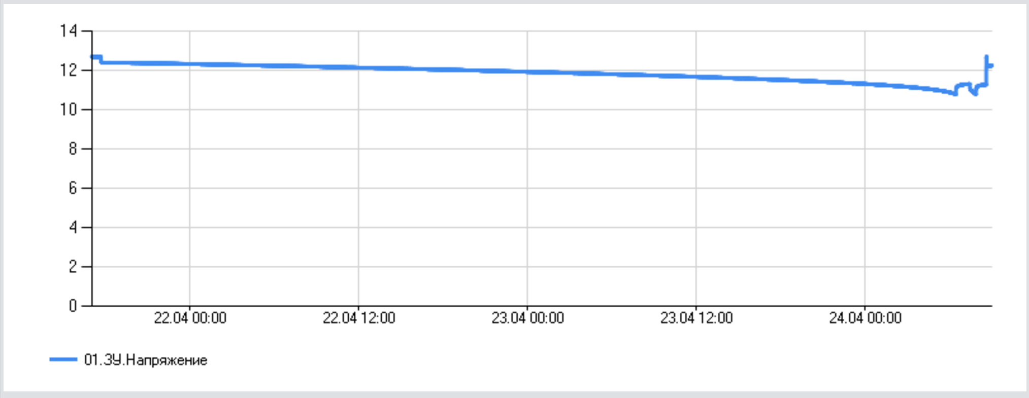

Кass
Цитата: Яков93 от 10 Окт. 2018 в 07:25Я тут немного порисовал в пейнте для наглядности.
Вот в этом и есть главная ошибка Сороки, что рисуя в графическом редакторе вместо того, что бы опереться на реальные данные можно уйти в блуд. Поэтому давайте опираться на реальные данные. Ошибка подобного рисования в том, что АКБ с НРЦ 12.7 отдаст больше Ач, чем тот, которому нагнали 13.2В. Закон сохранения энергии пока не отменяли.
Вот график разряда АКБ с НРЦ 12.7:
А вот у которого НРЦ 13.2В:
Первый всего отдал 60% емкости, а второй 5.5%.
