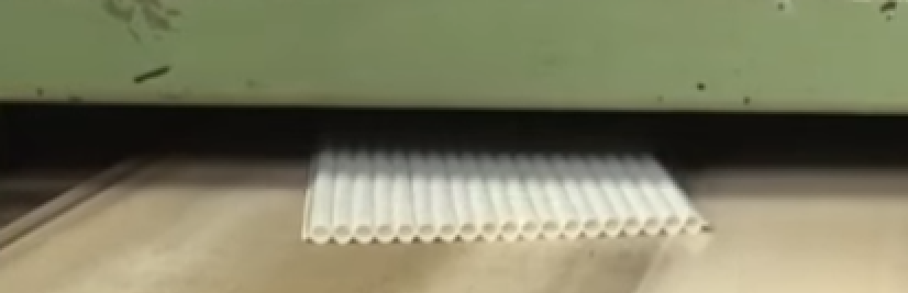

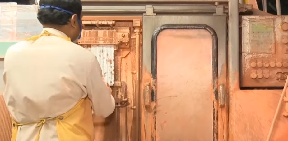

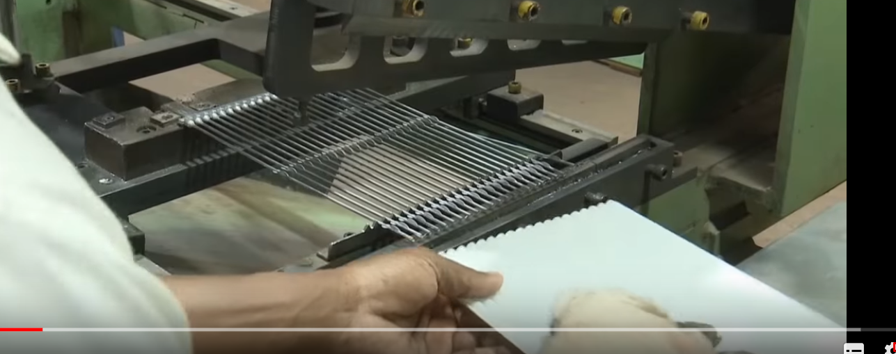

#281

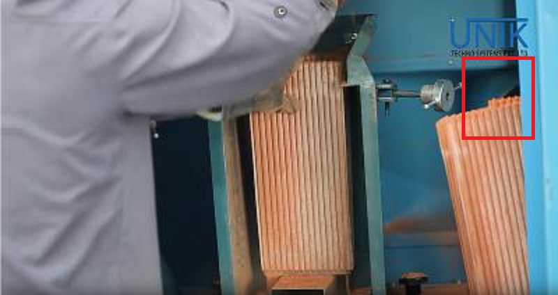

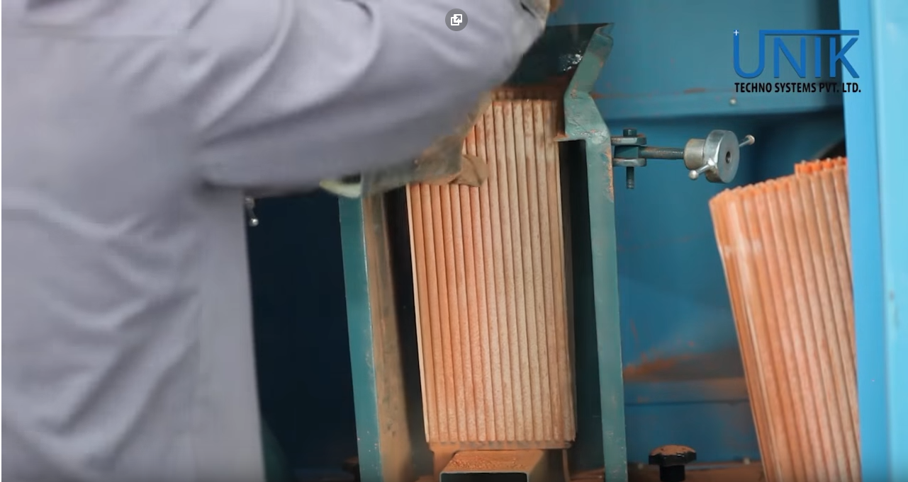

Приветствую всех форумчан!
Машина для наполнения трубок:
Также в этом видео есть эпизоды/кадры где видно как наполняется:

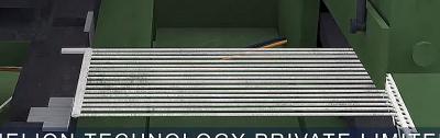

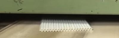

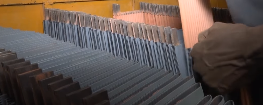

serggio
[user]Серик[/user], посмотрел ваше видео, так где АМ в трубчатых пластинах, изнутри или снаружи трубок?
Серик
#283
Посередине свинцовый стержень, затем АМ, затем "трубки", пластина готова, затем уже между электродами сепаратор.

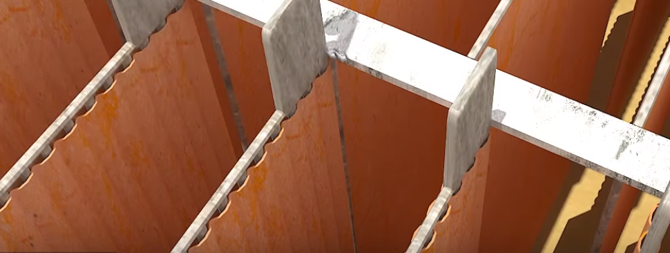

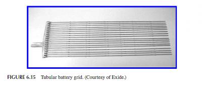

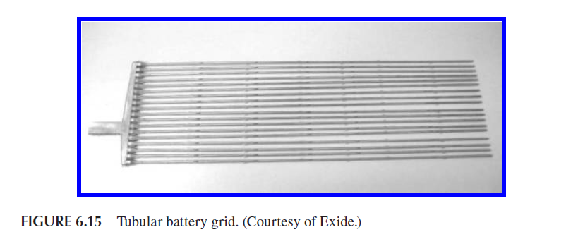

serggio
Цитата: Серик от 26 Окт. 2018 в 15:07Посередине свинцовый стержень, затем АМ, затем "трубки", пластина готова, затем уже между электродами сепаратор.
АМ то где? И трубки то где? Я вам почти с конца вашего видео сделал скриншот
трубчатый электрод - это то что я вам скинул на картинке. Там его решетка изображена. Сверху на решетке что? АМ или канифоль? Понятно что сепаратор закрывает все это. Можно еще каждую трубку завернуть в отдельный сепаратор. Как и пластину в АГМ. Тогда мы с гордостью будем говорить - АМ внутри пластины
Яков93
Чет Вы не о том спорите. Нормальное название "панцирные аккумуляторы", очень часто используется.
"Панцирные пластины(рис. 9.4) имеют в качестве конструктивной основы гре­бенку, отлитую из свинцового сплава. На штыри этой гребенки надеваются перфо­рированные пластмассовые трубки (пан­цири) или общий фигурный футляр. Внутрь трубок набивается активная мас­са. Трубки изготавливаются из эбонита, винипласта, синтетических тканей и дру­гих материалов; часто используются под­кладки из стекловолокна."
1 — трубки; 2 — стеклово­локно; 3 — активная мас­са; 4 — штыри гребенки.
Серик
#286

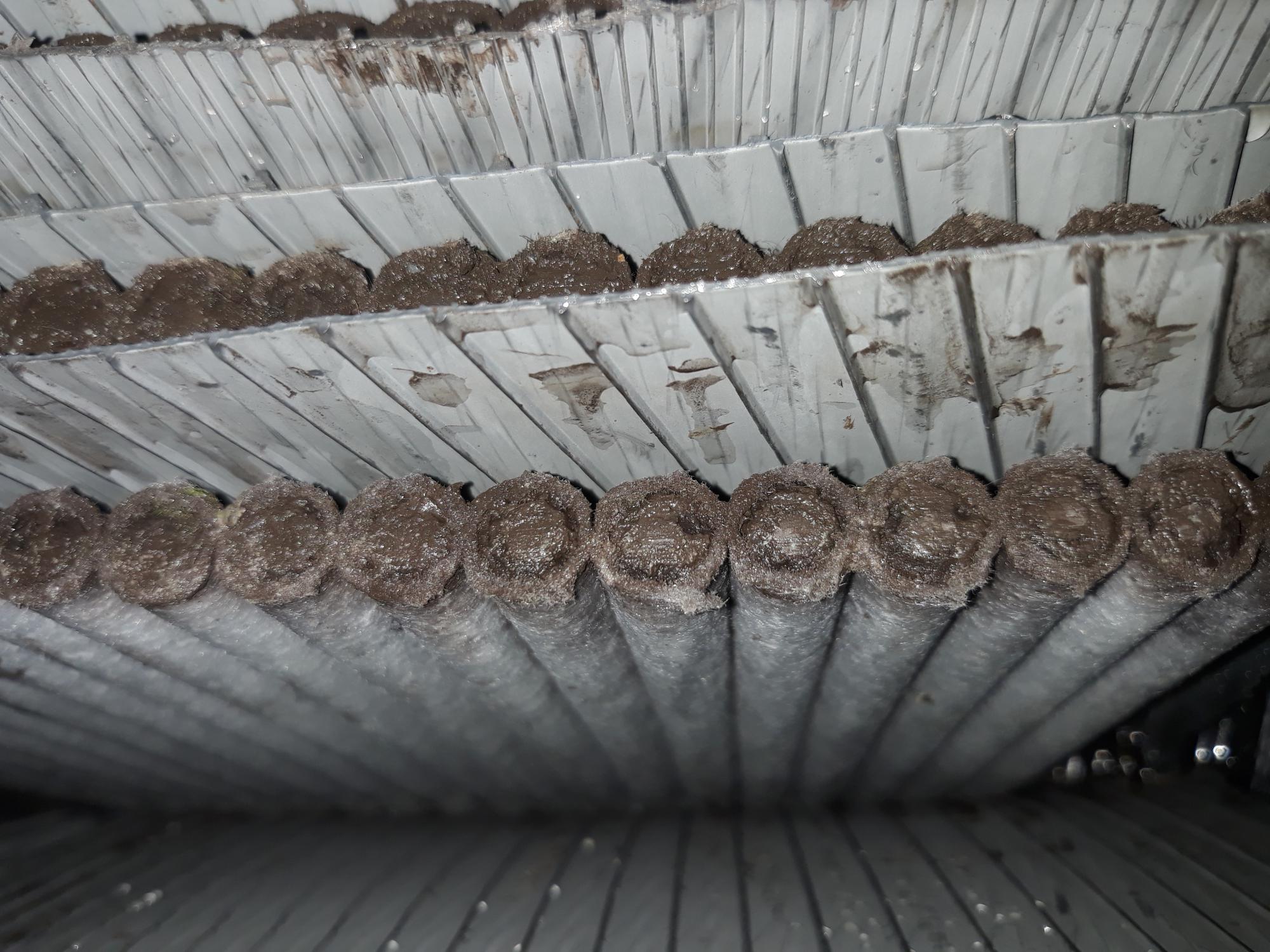

Здравствуйте, Уважаемый Serggio!
Я недавно отрезал электродный пакет подобного элемента ( надо было укоротить высоту элемента с 715 мм до 568 мм ), у меня остались отрезки, завтра сфотографирую и размещу в пост.
На Вашем скрине видно, в правой верхней части обвел красным, штырьки торчат из центра трубок:
Там/на скрине электрод будущим полюсом вниз расположен.
Отрезки:
