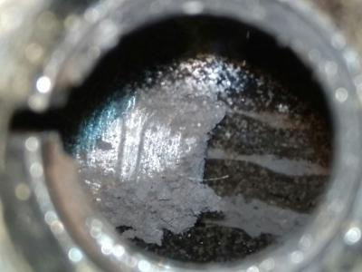

open65
Вот такой аккумулятор на 50 Ач. Сопротивление 0.063ома. НРЦ 12.64v Реально при КТЦ -1R-Ur12 отдает 5Ач. Нагрузочную вилку 100Ач держит не меньше 9 вольт.
На минусовых пластинах налёт светлопепельный, расцарапал площадку для визуальной разницы. Что это за налёт и в каком режиме ЗУ5 его лучше убирать, или уже поздно пить боржоми?

ihor
[user]open65[/user], По баночный контроль нужен, 9в очень мало.Налет пока игнорируем..

Серик
Приветствую всех форумчан!
Здравствуйте open65!
Не уверен, но подозреваю, что это пассивация минусовых пластин-этот вопрос меня сильно беспокоит.
( Может быть я не прав.)
Прошу у форумчан помощи в рассмотрении этого вопроса!
Сколько кушает и как ведёт себя при заряде?
Пробовали разрядить малым током?
