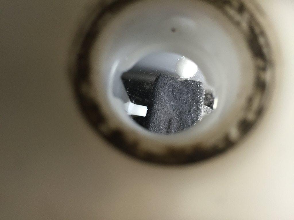

ЗУ5. АКБ 50Ач. Была сильная сульфатация и регулярный недозаряд. "+" пластины белого цвета (но уже проявляются черные потемнения).  Это третье КТЦ. -1R-STD7. НРЦ=13,4. При "добивке"  идет пощипывание на поверхности электролита и всплывают не часто одинокие пузырьки во всех банках, это допустимо?
Автоматическое адаптивное зарядное устройство
4 шт. "Версия7-Профи"
Дм.
Это нормально.

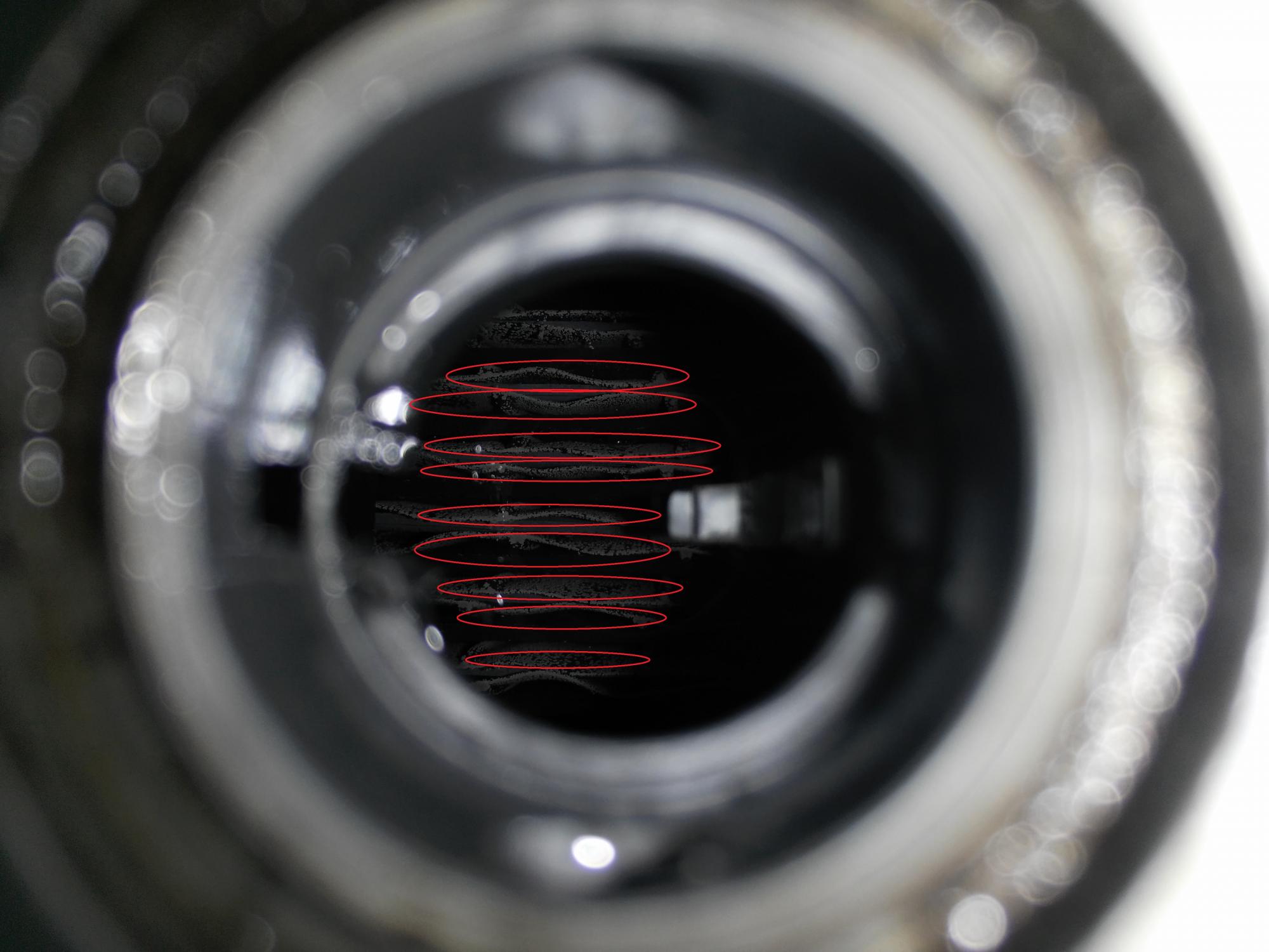

АКБ 2009 года, стоял долгое время (около года) разряженный, нрц  11.98в, я зарядил его в срочном порядке стд 40, влилось 60 а/ч, кушал очень аппетитно, паузы были минимальны до 50а/ч. Нрц стало 12.9. Уровень во всех банках одинаковый, сульфатов нет, на вид пластины в нормальном состоянии, а вот плотность везде 1.19.
Поставить его на недельку на заряд хочу... Какой режим выбрать? 12 или 20?

Можно поставить STD 20Ач на недельку, а можно попробовать "для кальция" 20Ач режим и посмотреть что будет, но не на недельку а на день, с периодическими поглядываниями внутрь АКБ, чтобы "не шипело".

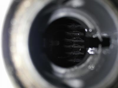

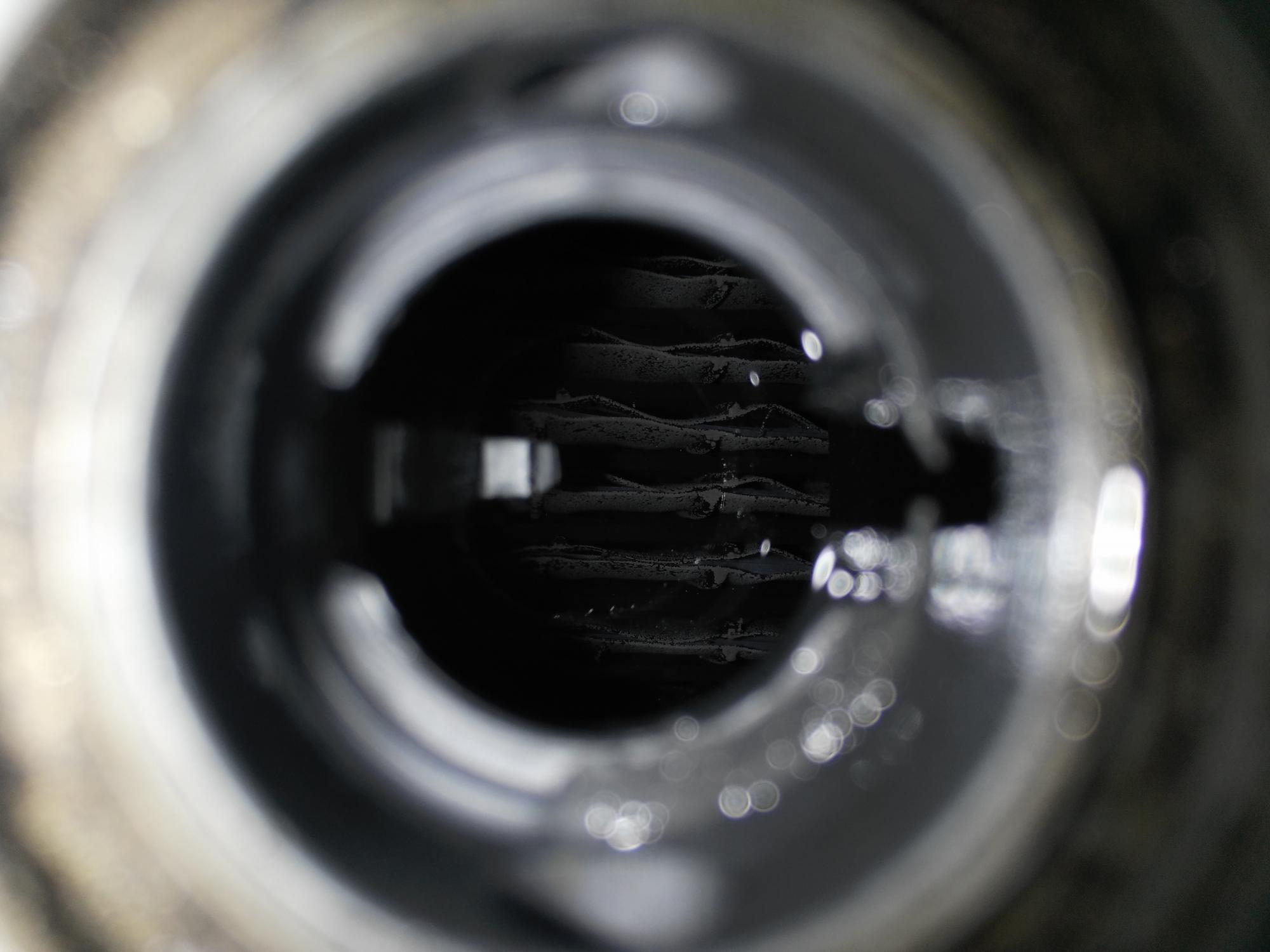

сделал 2 КТЦ до 12В (и то не полностью, после выкачанных 20 а/ч отрубал и ставил на заряд) и СТД 40 (первое ктц) и СТД 20 (второе КТЦ) с добивкой 12часов.
картина по сульфату не изменилась...
Vova_n
[user]Swarovski[/user],  А где там сульфаты хотя бы обведите кружочками.
Swarovski
Vova_n
[user]Swarovski[/user], Ну это ведь не пластины  :-) а изоляция, чехлы.

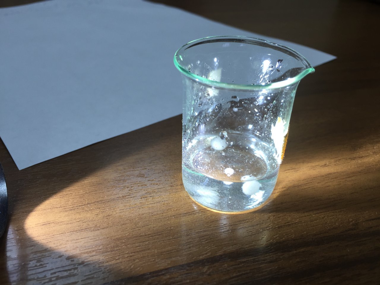

врядли. Правда, попался один экземпляр, у которого вот так стало:
наверно кипятили, пока не произошла "термоядерная" реакция по синтезу из пакетов в НЛО = ватные шарики

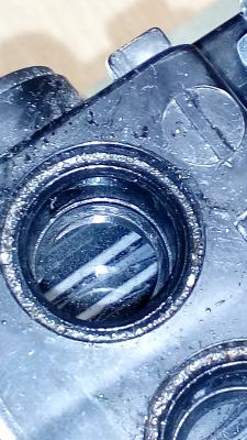

а сульфатация вот так выглядит
Vova_n
Цитата: Swarovski от 04 Июнь 2017 в 18:13
[user]Vova_n[/user], т.е. от ЗУ он не растворится? ЗУ только токопроводящие элементы "очищает"?
По скольку ТОРа у меня своего пока нет, я до конца не знаю на, что он способен, может и чехлы умеет со временем очищать  :-)
На собственной практике (я придерживаюсь не кипячения акб) там где было такое явление чехлы полностью не очищались не разу, сверху  на кромках белый налёт оставался.
Сдаётся мне, что он быстро может уйти только в непосредственной зоне реакции между пластинами где есть циркуляция ионов и др составляющих реакции, а над пластинами его снять скорее всего можно только течением активного перемешивания электролита - кипячением.
Если это сульфат, то меня удивляет сам факт его выпадания на чехлах акб, такое происходит далеко не на всех акб, а значит это говорит о качестве чехлов и содержание в них чего то, что способствует данному явлению и это точно не идёт на пользу акб.
