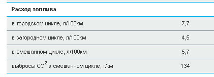

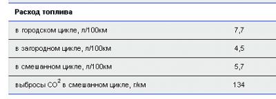

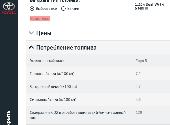

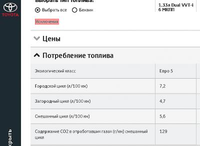

Цитата: Steel RAT от 27 Дек. 2016 в 21:05
Посмотрел.  Снова мимо.
https://www.toyota.ru/new-cars/corolla/index/specs#/publish/compare_engines/selection=1NR-FE-133P-996M
Ок. Указывают. Приношу извинения.
Только какой все таки расход будем принимать с картинки или из отзывов реальных владельцев??
http://www.drom.ru/reviews/toyota/corolla/89809/
От Питера АЗС ГазПромНефть до АЗС "Компании Трасса" №15 (за МКАД) 722,1 км потратил 44,27 л.    95-го. Расход 6,13 л/ 100 км. темп езды спокойный до 100 км/ч.
От АЗС "Компании Трасса" №15  до   АЗС "Роснефть"  в Мокшане 549,5 км потратил 37,26 л.   95-го Расход  6,78/ 10 км. темп езды рваный от 80-120 км/ч. (не более 3 тыс об в мин)
и может выясним сначала почему эти цифры так заметно не совпадают??

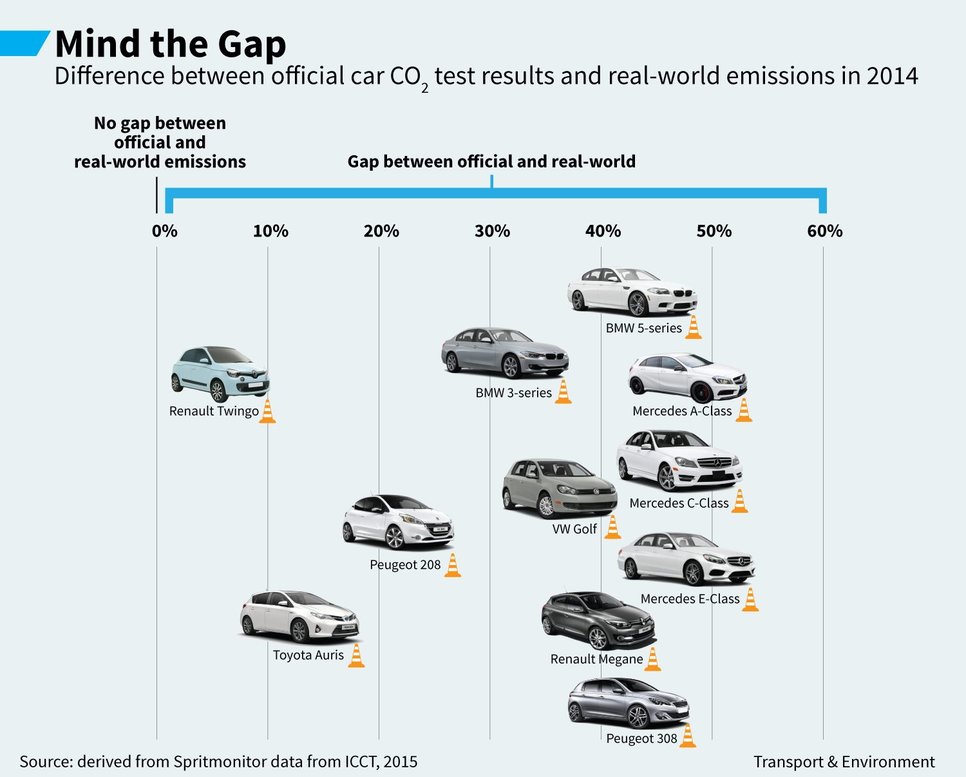

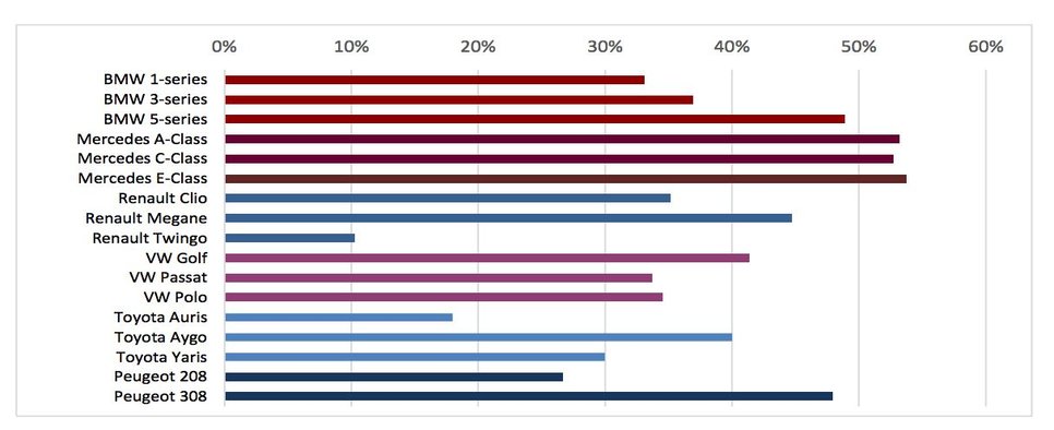

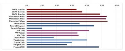

Цитата: Steel RAT от 27 Дек. 2016 в 22:48
Пока владельцы не аккредитуют свои измерительные лаборатории, будем принимать только картинки.
И как мы по картинкам высчитаем удельный расход, скажем, за год??
Даже если по каким-то причинам не будем обращать внимание на такую информацию об этих картинках:
http://info.drom.ru/misc/41608/
ЦитироватьВ отчете, опубликованном прошлой осенью европейской неправительственной организацией Transport & Environment, сообщается, что разброс между заявленными цифрами и реальными сейчас составляет 40% в среднем по индустрии. Это касается и расхода топлива, и содержания вредных веществ в выхлопе. В своих расчетах аналитики использовали реальные данные, показанные 600 000 автомобилями в ходе обычной эксплуатации.
Цитировать«Дизельный скандал», который лихорадит компанию Volkswagen вот уже более полугода, вскрыл преднамеренные махинации и с этими данными.
Цитироватьисполнительный директор Volkswagen Маттиас Мюллер на встрече с президентом США Бараком Обамой принес свои извинения за мошенничество при проведении тестов на выбросы вредных веществ. Эта история началась прошлой осенью, и хотя расследование еще не окончено, Volkswagen уже несет беспрецедентные убытки. Только на оплату издержек в судах по всему миру фирма выделила $18,2 млрд. ( %-)скока-скока!?!? нифиговый у них профит должен быть чтоб такие штрафы вытягивать)
http://motor.ru/news/2016/04/20/mitsufalse/
ЦитироватьРуководство компании Mitsubishi Motors призналось в намеренной фальсификации данных об уровне расхода топлива у малолитражных машин марок Mitsubishi и Nissan, продаваемых на внутреннем рынке. Об этом сообщает пресс-служба японского автопроизводителя.
В 2014 году в США компании Hyundai и Kia выплатили компенсацию в размере 395 миллионов долларов в рамках коллективного иска, поданного на южнокорейских автопроизводителей за фальсификацию данных о расходе горючего. Американским властям удалось доказать, что ряд моделей Kia и Hyundai расходует на 100 километров пробега на 0,7-1,5 литра больше, чем было заявлено в заводской документации.
http://57-auto.ru/news/2016/04/akcii-mitsubishi-upali-na-50pct-iz-za-skandala-s-falsifikaciey-rashoda-topliva
ЦитироватьMitsubishi призналась в фальсификации показателей расходов топлива с 1991 года.
Японский автопроизводитель Mitsubishi Motors признался, что фальсифицировал результаты тестов расходов топлива с 1991 года. Такое заявление сделал президент компании Тетсуро Айкава на пресс-конференции во вторник, 26 апреля, сообщает BBC News.
Ну и для слабограмотных в картинках:

Привет с большого бодуна!  :-D
Двигатель 1.4 л TSI - бензиновый.
http://www.touran-club.ru/files/books/engine_1_4_tsi.pdf
"Технология Блюмоушен" как бы рекламный ход.
Как эти модели с без блюмоушена кушали 4,5 литра, так и кушают далее с блюмоушеном в равных условиях эксплуатации.
Нас снова немного обманули.
Экономия достигается за счет старт-стопа двигателя на остановках, изменению (удлинению) передаточных чисел в КПП и заменой шин на "экологично-экономичные супертестовые".
Т.е. имеем типичное читерство с целью использовать сравнительно честные способы подогнать машину под условия тестирования.
Вот скриншот из официальной брошюры Фольцвагена.
