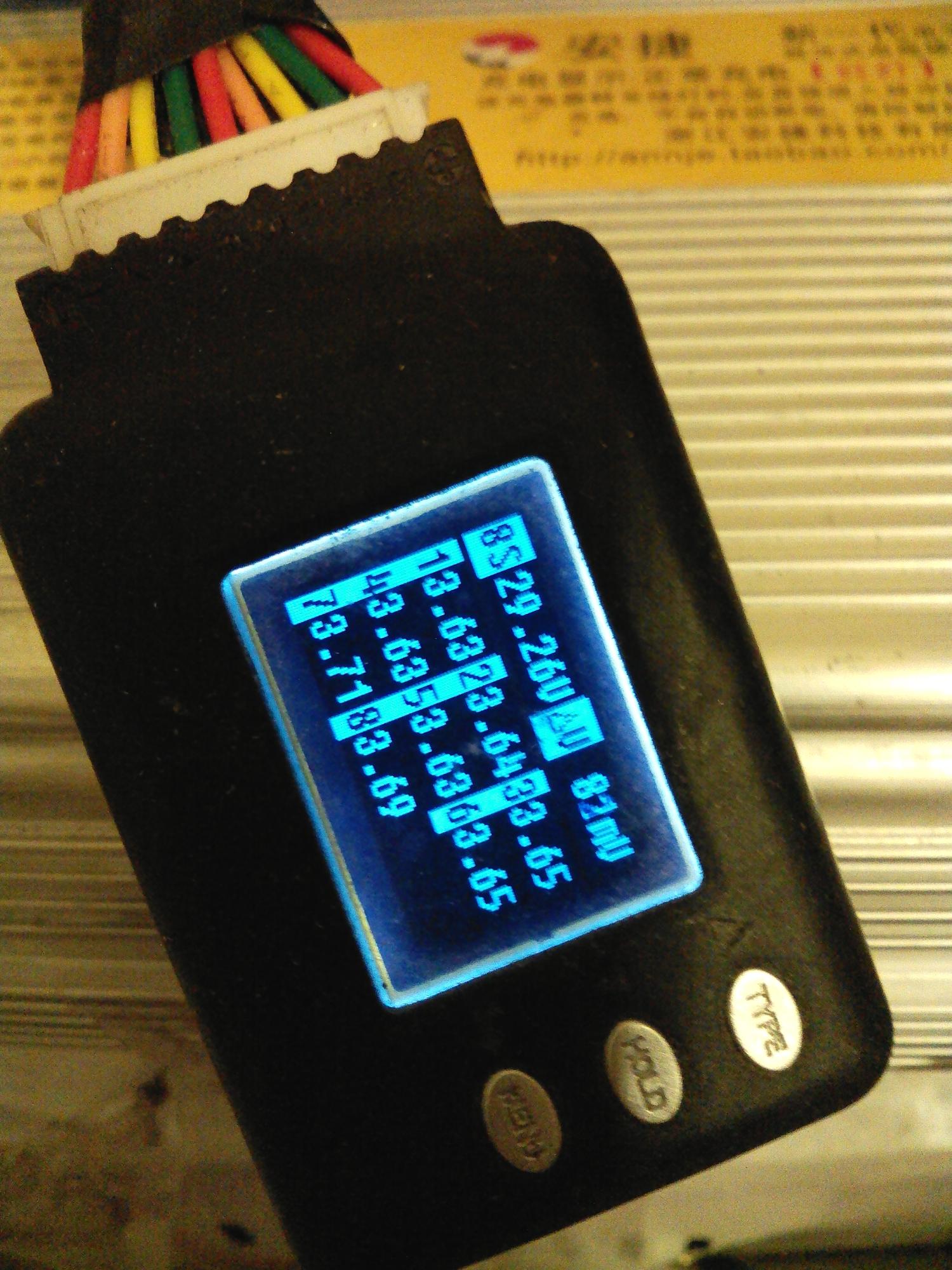

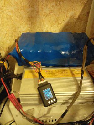

Провел еще один разрядный тест. Ехал чисто на батарее ChpOk.
Заряд был до 65в. Первые 5Ач вытянул током 45А. Потом выставил ограничение,  и далее током 25А вытянул еще примерно 8Ач, итого стало чуть больше 13Ач. На этот момент просадка стала уже запредельной, под током 25А ниже 50в. Тут я выставил лимит по току 17А. И далее проехал еще чуть чуть, скачал менее 1Ач и БМС отрубила батарею. Итого сумел выкачать примерно 13.5Ач. Еще у меня есть потребители - фары, проверено - кушают они суммарно 0.3-0.4А, ехал я 35 минут, они за это время могли скушать по верхнему порогу 0.4Ач, ну никак не больше! То есть около 14Ач из батареи номиналом 17.5Ач. Маловато  :-(
По моему, 80% емкости это черезчур МАЛО. Для батареи которая прошла менее 10 полных циклов.
Учитывая, что батарея недозаряжена была, 65в против полного заряда 67в. Можно предположить, что если зарядить до 67в и нагружать токами не выше 25А, получится ли скачать из неё заявленные 17.5Ач?  :bw:

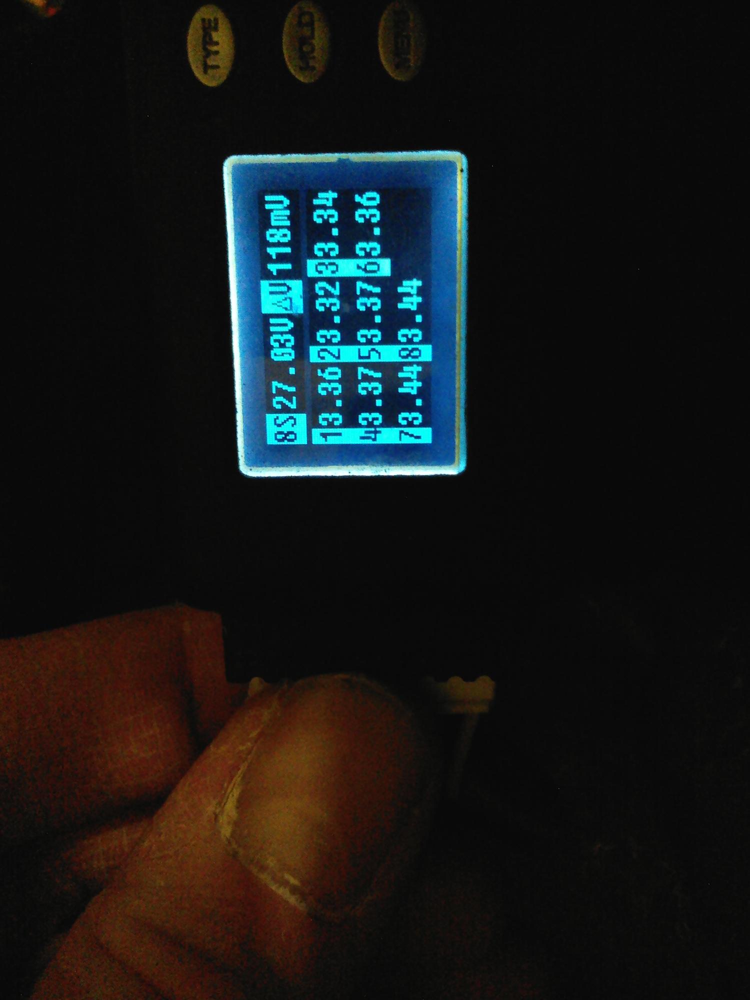

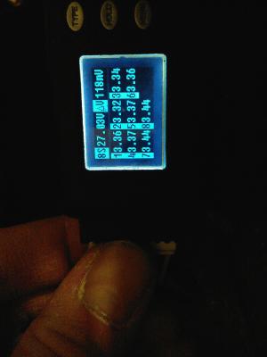

Надо будет провести еще один эксперимент на этот раз без предельных токов и с зарядом до 4.20в. Но текущие результаты меня не устраивают. Потому что вот показания перед постановкой на зарядку:
351мВ разбег! две "ячейки" явно лучше себя показывают, чем остальные:
а это другая пачка ячеек, тут разбег намного приличнее, но все равно большой:
а вот после примерно 10 минут заряда током 8-9А
