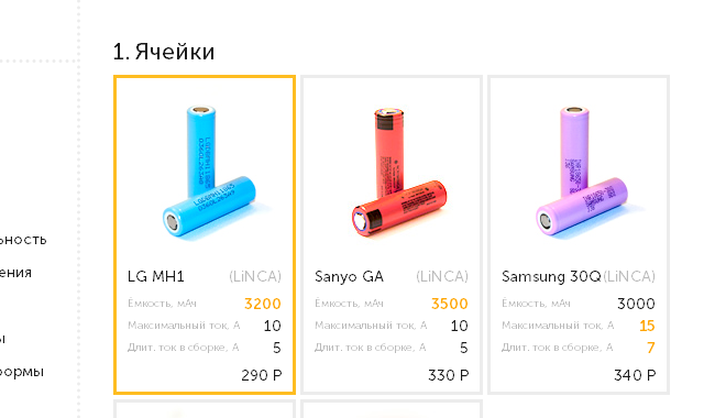

Вот просто поделюсь наблюдениями. Есть батарейка на ячейках MH1, для которых e4bike указывает в своем калькуляторе на сайте  в сборке длительно 5А (а раньше три было, кстати), в пике 10А.
Сценарий раз: выезжаю из дома, батарейка 25 градусов. На улице ноль. Батарейка в рюкзаке, дополнительно не утеплена. Еду, высаживаю ~70% за полтора часа. Продолжительный ток у меня в пересчете на банку 2-3А, пиковый на разгонах 5А. Приезжаю, на батарейном термометре 38-40 градусов.
Сценарий два: ставлю на стенд на разряд током в расчете 1.5А на ячейку (ноль пять це, ага). Температура за время разряда поднимается с 25 до 48. К счастью, так как термодатчик в самом центре, это максимальная температура.
Что будет при длительных 5А на банку в закрытом корпусе без обдува непосредственно ячеек, мне, честно говоря, представить страшно. А если еще с рывками по 10А...
Ну и риторический вопрос: до какой температуры e4bike считает допустимым жарить банки? 80? 100? Пока не сработает предохранитель в виде отпаявшихся проводов?
e4bike.ru
Благодарю за проведенное исследование.
По нашим замерам при длительном токе 5 А на ячейку сборка нагревается до 65 градусов, что является допустимым.
Мы указали максимальное значение длительного тока в сборке. Какое следовало бы указать?
На мой взгляд - это недопустимо, т.к. чем сильнее темп. элемента повышается по сравнению с комнатной, тем короче жизнь...сборки/батареи.  :ah:
65 градусов - это реально горячая штучка, которую рука уже не терпит.  С учетом того, что инфа по допустимому току в сборке  рассчитана на малоопытных обывателей, будет честнее указать предельные эксплуатационные токи, напр. 3-5А.
