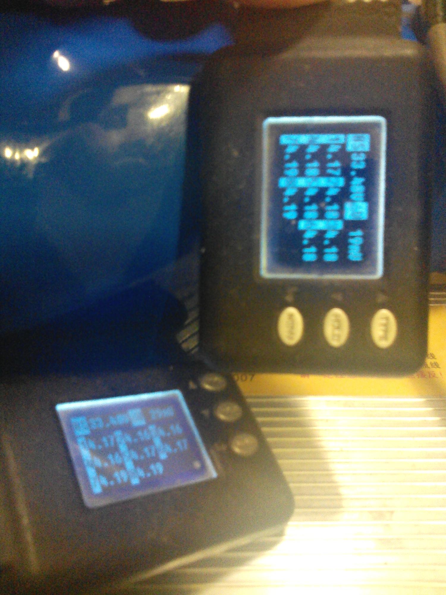

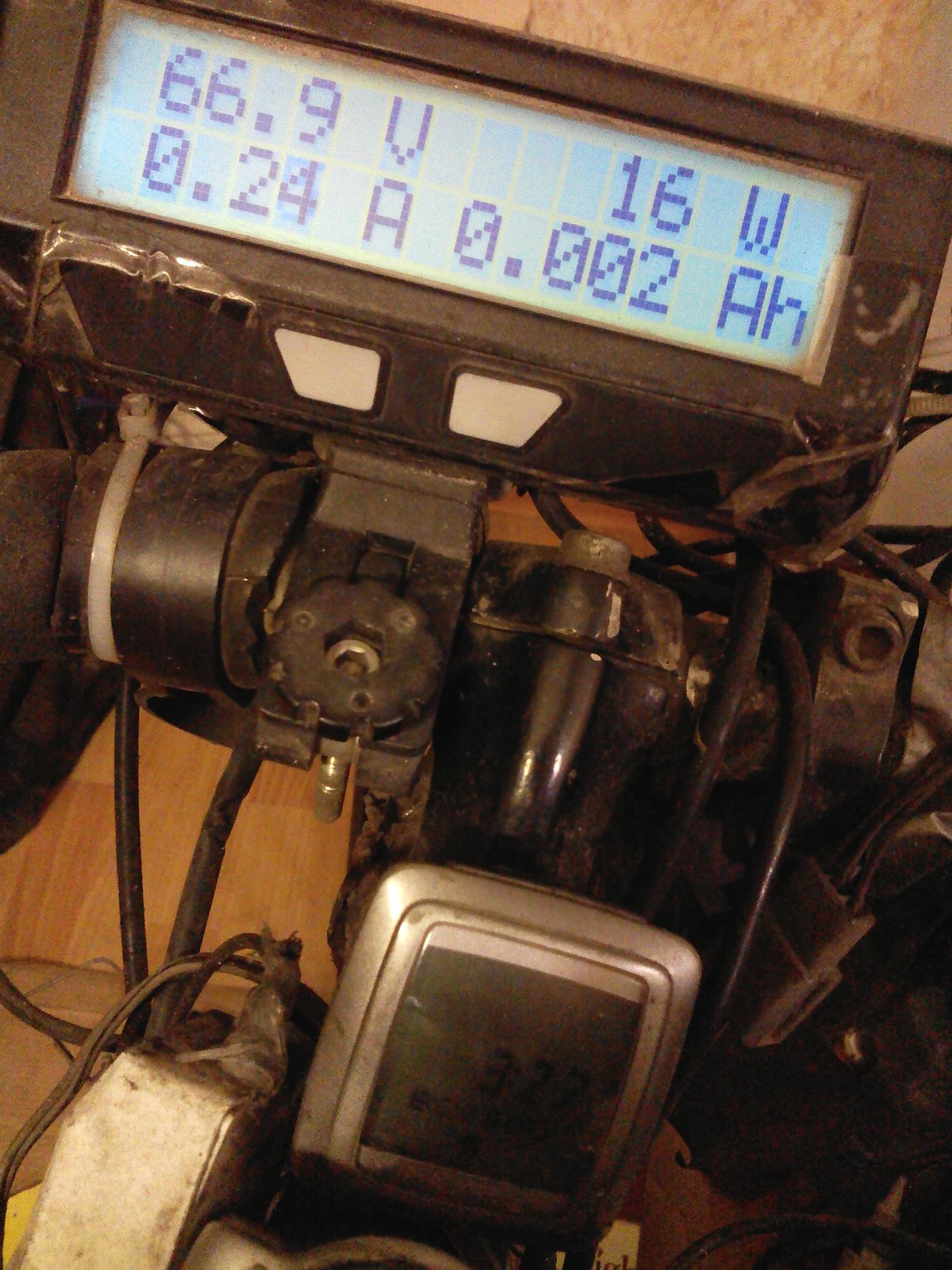

В общем сделал контрольный тест.

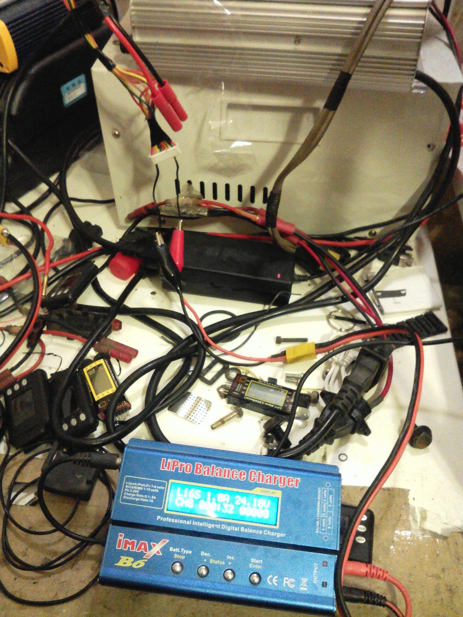

Балансировка (помог бмс-ке, а то не справлялась), при помощи модельной зарядки.

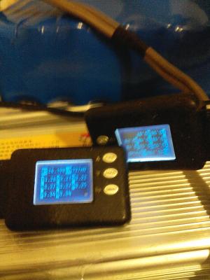

Заряд: дрыщавой 300Ваттной зарядкой (на фото слева снизу вторая, ток заряда около 5А), дожал до отключения БМС-кой, остаточное напряжение 4.16-4.19в
Вот сколько показывает цикланалист:

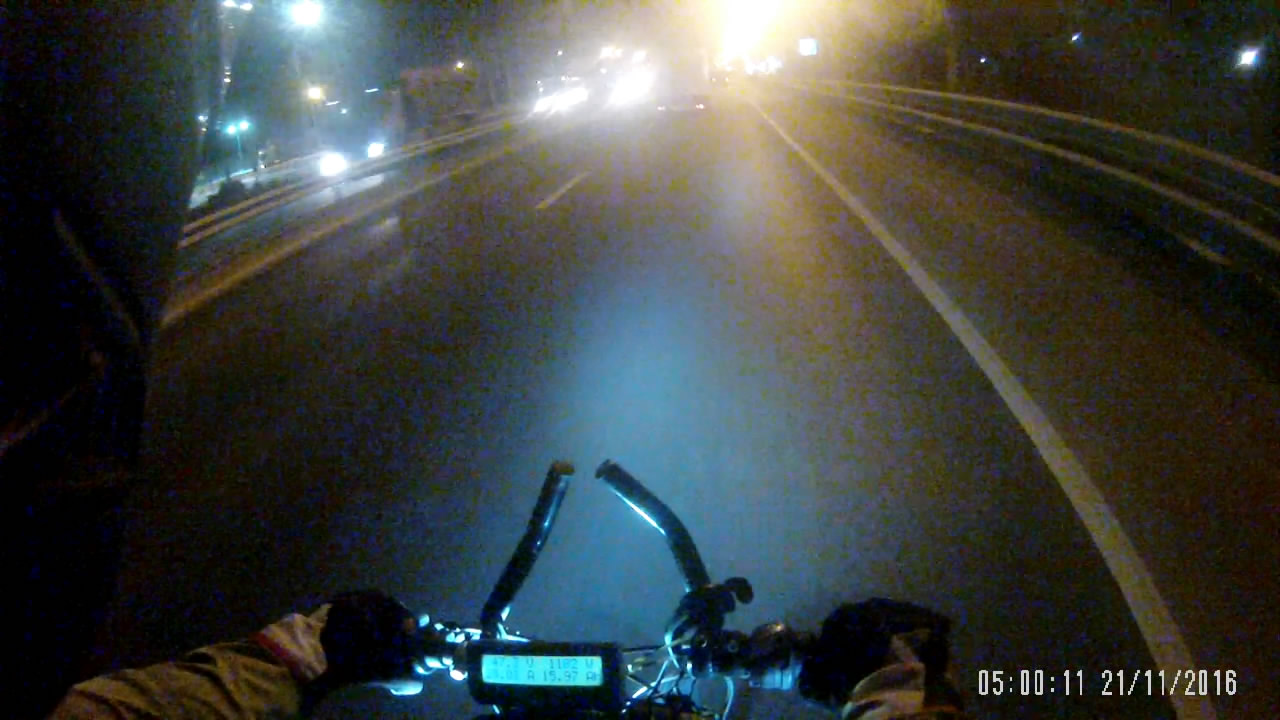

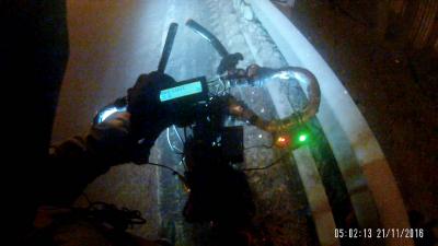

Поехал разрядил током 25А, собственно, вот практически непосредственно перед отключением батареи, 15.97Ач, и просадка под током уже свалилась до 47в

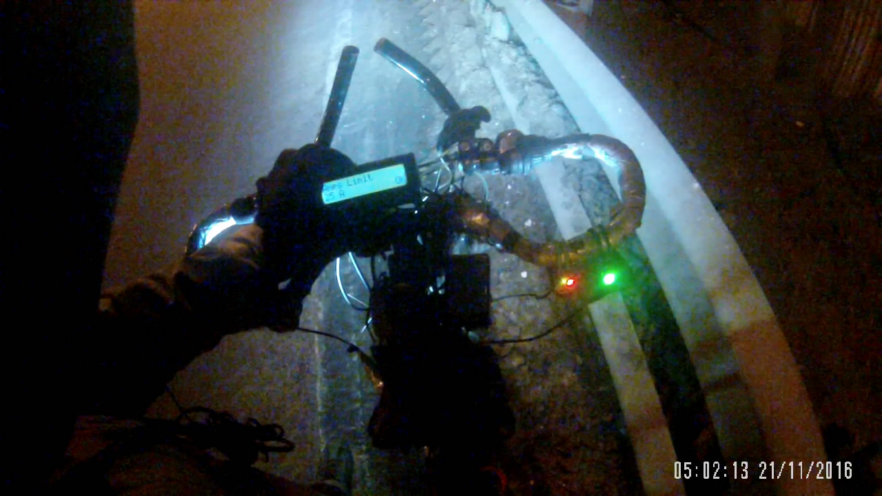

далее отключение, 16.01Ач, это то сколько получилось выкачать из батареи номинальным током 1.5С
Это лимит по току

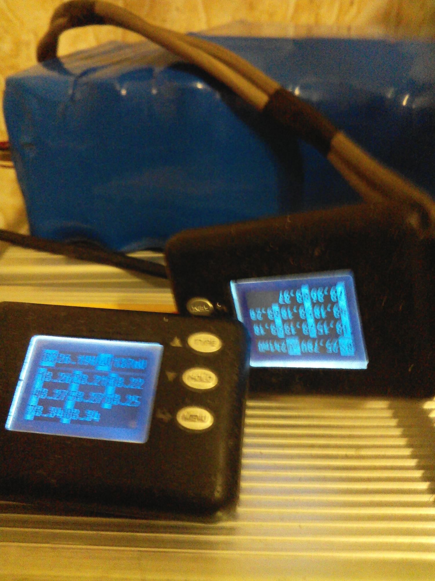

А это уже дома, такой вот разбег. Чуть лучше чем вчера, может моя ручная балансировка помогла
Реально считаем что выкачал 16.4Ач (добавил по максимуму, сколько за это время могли скушать фары, но реально скорее всего меньше)
Так вот, получается где-то 1Ач не хватает до заявленного номинала.  :-\
