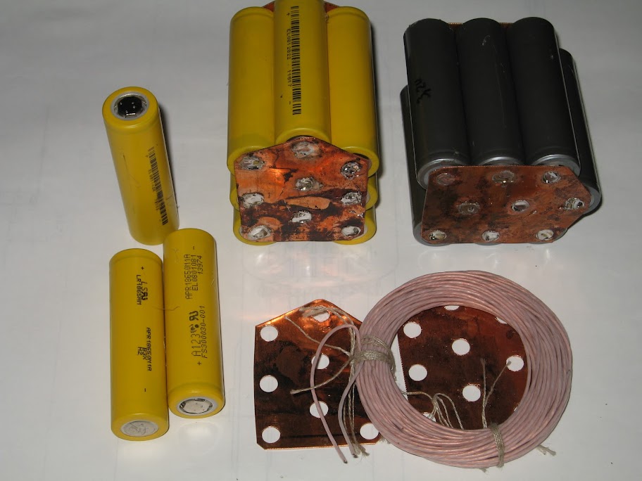

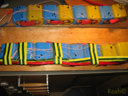

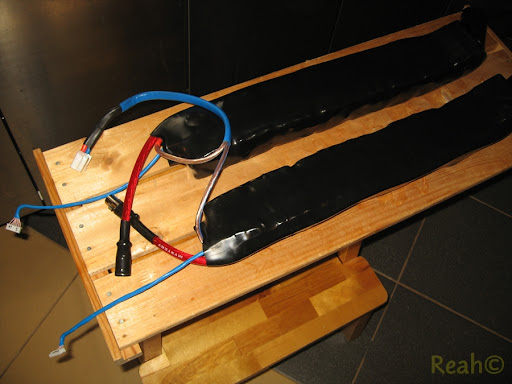

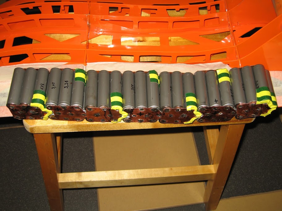

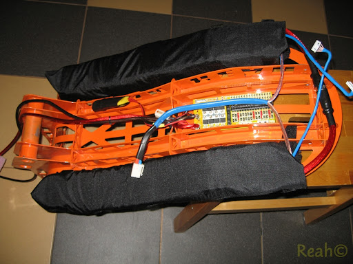

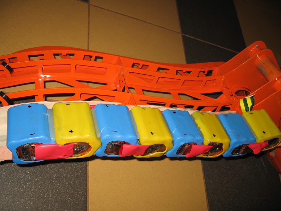

Покупал у Cammy батарейку 48V 10Ah, потом она у меня  :aq: загорелась, пришлось пересобрать в два пака по форме сиденья на трайке  :bv::
сейчас это выглядит так:
