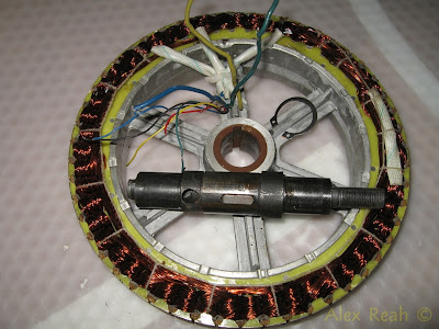

угу, уже таки нашел и видео со съемником и топик, где описывали, что снимают просто ударом об ось (при уже открученых крышках). Придется пробовать второй вариант -- заиметь съемник не представляется возможным.

Цитата: rfSilent от 06 Фев. 2011 в 01:07
PS. Кстати, а не подкинете ссылку как достать сердцевину с обмотками из магнитов? Пробовал стучать по оси мотора молотком, но, то ли слишком жалею мотор, то ли оно не так достается. Помнится в одной из тем описывали способ, но чего-то не могу найти.
Значится домашний способ(© AndreyM):
1. Ставим метки на крышках и колесе.
2. Отвинчиваем крышку со стороны провода. Другую крышку не трогаем.
3. Отвинчиваем гаечку(и) и снимаем шайбочки с противоположной стороны.
4. Простукиваем щель между крышкой и колесом ножичком, чтобы крышка чуть отошла.
5. Кладём колесо отвинченной крышкой вверх(если нет желания заделывать дырки в полу под ось стелим дощечку).
6. Садимся коленями на спицы, слышим скрип и радуемся снятому статору.
При моторе отдельном от обода вместо пунктов 5 и 6 нужно взявшись за нижний бортик мотора стукнуть осью мотора об пол(дощечку)(это было в оригинальном способе).
andreym
все правильно - единственный момент - с родными китайскими пластилиновыми ободами нужно быть осторожным, а то неаккуратно надавив "не на те" спицы можно получить "восьмерку"
да, и усилие там более чем приличное!! движение нужно сделать довольно резкое - тогда не придется применять большую силу  ;)
