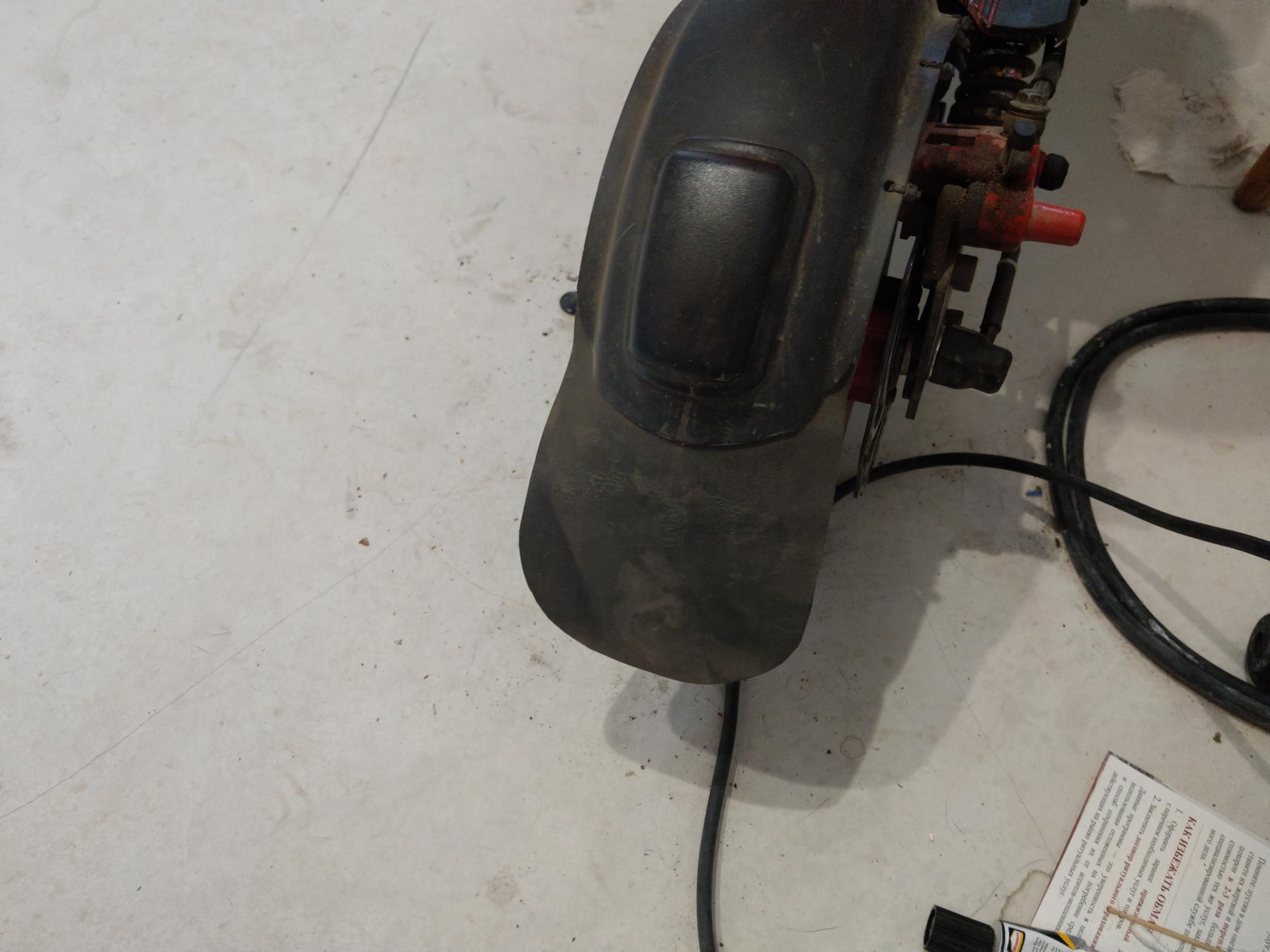

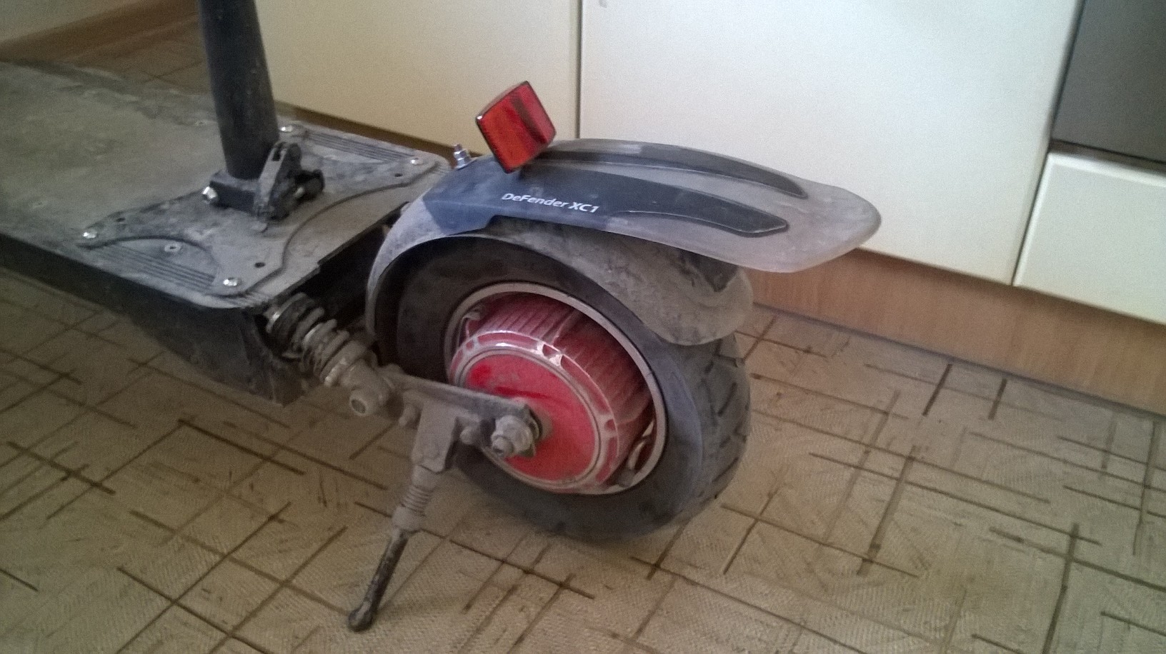

Уважаемые коллеги.
В общем, вчера поколхозничал.
Нашел старое широкое крыло от велосипеда, обрезал под кажущийся мне подходящим размер и на две точки прикрутил к родному. Не стал заморачиваться над удлиннением, просто поставил накладку.
Задний свет стало основательнор хуже видно, но это меня не волнует, в любой момент могу поставить велосипедную заднюю мигалку.
В качестве основы для такой накладки можно поспрашивать в велосервисах ломаные широкие крылья, а можно и купить новое в веломагазине. Уж самокатчик, выложивший за свое средство передвижения 60-70 тыс, может дополнительно заплатить 500-1000 руб. Наверное.

[user]klein[/user], на хрен надо было такую страхалюдину было лепить?
Мне тоже прислали без заднего брызговика, вся спина в грязи была, но вырезать из резины и приклеить к крылу не так уж и сложно. Я использовал резинку из упаковки, ее много, оставил для всяких нужд. Ее же использовал и для ручки для ношения.
