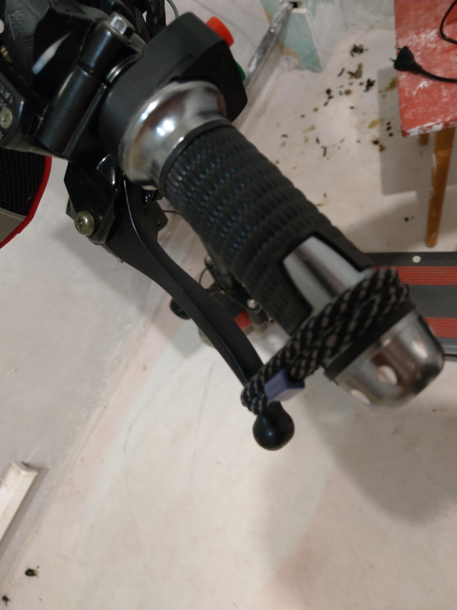

а резинка, да лайфхак, уже второй сезон таким ручником пользуюся.

Цитата: bambirtuya от 13 Май 2018 в 21:45а резинка, да лайфхак, уже второй сезон таким ручником пользуюся.
что-то совета от тебя в этой теме не нашел...

Цитата: Horeman от 18 Май 2018 в 15:37что-то совета от тебя в этой теме не нашел...
а надо было? для меня это лайвхаком стало лет тридцать с чем то назад(правда тогда и слов то таких не было), когда в электричке по дороге на дачу более опытный велосипедист посоветовал резинками ручки фиксировать, что бы прислонённый к стенке лисапед по тамбуру не катался. но ты не стесняйся, выкладывай что придумал, если даже что ио придумано до тебя это не значит, что это уже всем известно.

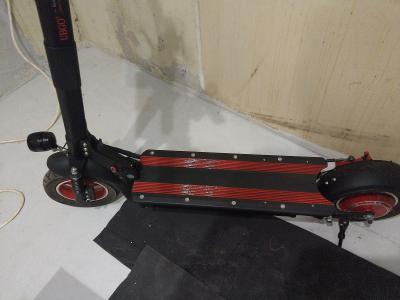

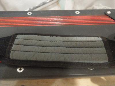

Еще я деку покрасил немного, но возможно сегодня присобачу наждачку. Наждачку покупал для обычного самоката, но она слишком большая даже для электро, просто с такой картинкой миниатюрнее не нашел   :~-(
Вчера, после работы покатался в Кузьминках, попал под ливень, весь промок, но лошадка все выдержала! Даже разъем USB не пострадал, мой телефон он с трудом, но тянет (после подключения вонять паленым начинает, надо провода менять по хорошему), но для мелочей вещь полезная.

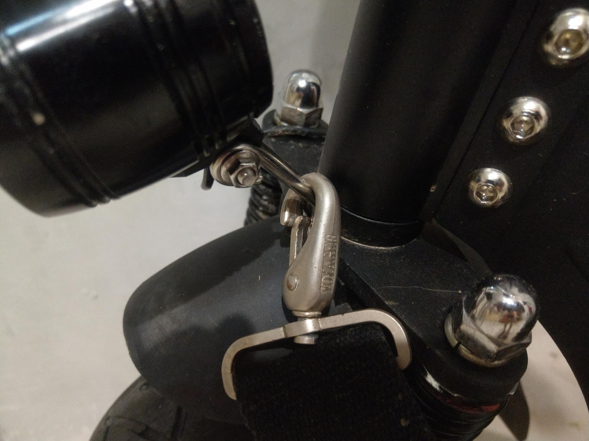

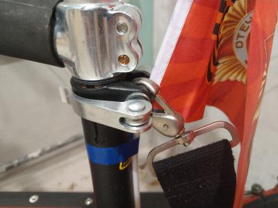

Решил не делать видео, обойдемся фотками  :ah:
И так нам понадобится качественный ремень от большой сумки, желательно, чтоб у него была подушка для плеча.
Сзади прикрепляем к крепежу сиденья, пришлось откручивать болт, те получилось совсем не быстрая система съема ремня, но, ремень в эксплуатации не мешает. Можно использовать кольцо, но качественного кольца нет пока, а может и так оставлю, реально ремень не мешает если его обкрутить вокруг стойки сиденья.
Спереди замок закрепил на вынос фоноря, он вполне надежный. Лучшего места не нашел.
Ну и наконец - главное! Наф это все надо? Как выше было сказано и мои мысли были обращены так же - повесить на плечо! Может я не арнольд, точнее точно не арнольд, но у меня так и не вышло подняться в рост с этим весом! А вот повесив на шею - удалось! Как видно из фотки, даже руки свободны, могу даже танцевать! От "самца"(ручки для переноса) - не отказался, на мелкие дистанции - польза офигительная! Спасибо изобретателю за идею! Надеюсь и я кому-то помог  :ah:

electro05
[user]Horeman[/user], Главное поясницу не надорвать при таком подходе. Очень аккуратно вставать с самокатом и желательно не прогибая спину. Чисто ногами поднимать. Но это сложно сделать когда самокат спереди. Вот когда сбоку на плече, просто подсел, набросил лямку на плечо и просто встал ногами не нагружая спину придерживая руками за рулевую стойку и край деки.

[user]electro05[/user], встаю достаточно легко, задействованы только ноги и низ шеи как крюк, это как подъем штанги, нагрузка одновременно на обе ноги, а весь вес агрегата распределяется по всему телу равномерно. Поэтому и хотел видео снять, чтоб понятней было, так что спасибо за правильные дополнения на счет спины и ног.
А вот на плече даже оторвать самокат от пола не смог, поза не естественная получалась. Не спорю, что у кого-то и выйдет... но через голову реально легко и поднять и носить, и даже перед коллегами немного станцевал  :dance:

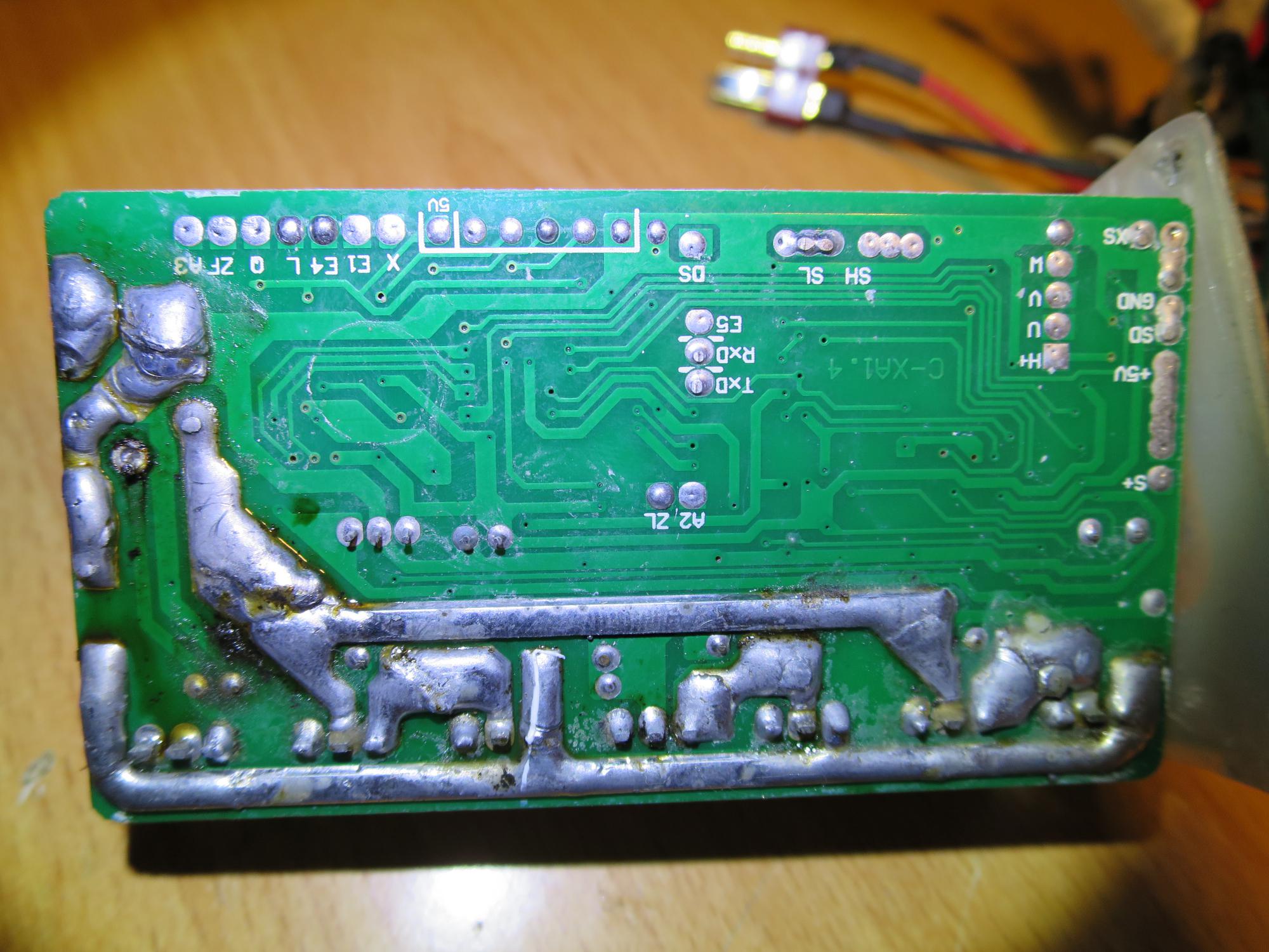

volodiaa
#1565
ЦитироватьЗдравствуйте.
Имеется Электросамокат Aqiho Double Drive Plus.
На днях перестал включаться задний мотор. Так же не показывает скорость теперь, хотя сам комп работает
На переднем колесе едет хорошо.
Визуальных проблем не увидел. Провода, вроде, все целые , запаха гари не было ))
похоже что полетел задний контроллер. он выдает сигнал на спидометр.
курок работает не зависимо от исправности контроллеров.
  можно проверить подменой.
[b-b]AVM[/b-b]
В итоге - проверка заменой прошла с хорошим результатом, задний двигатель закрутился. то есть причина поломки - сгоревший задний контроллер.
[b-b]Причина[/b-b] - езда с большой нагрузкой на одном заднем, перегрев контроллера, мощное сопротивление в горячем контроллере грелось так , что припой расплавился и вытек с образованием замыкания, сопротивление похоже тоже ( должно быть 300 ом. а показывает более 600 ом. , номинал прочесть нельзя, краска сгорела.)
КОНТРОЛЛЕРЫ между собой имеют теплопроводную резину, стянуты П-образным профилем, а вот к корпусу прижим плохой , вот и перегрев.
