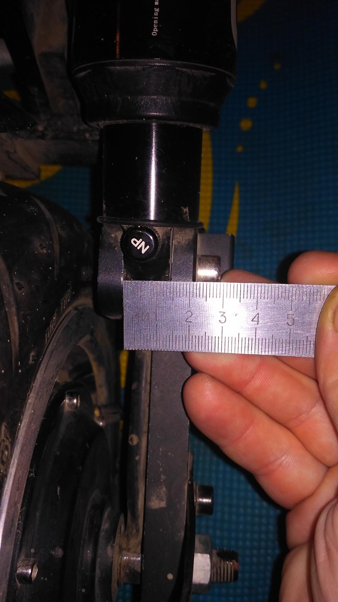

Блин, как же дорого. Подешевле точно не найду. А вот которые стоят на самокате, их как-то можно смазывать или что-то делать с ними? А то я на него встаю и слышу как будто что-то щёлкнуло.

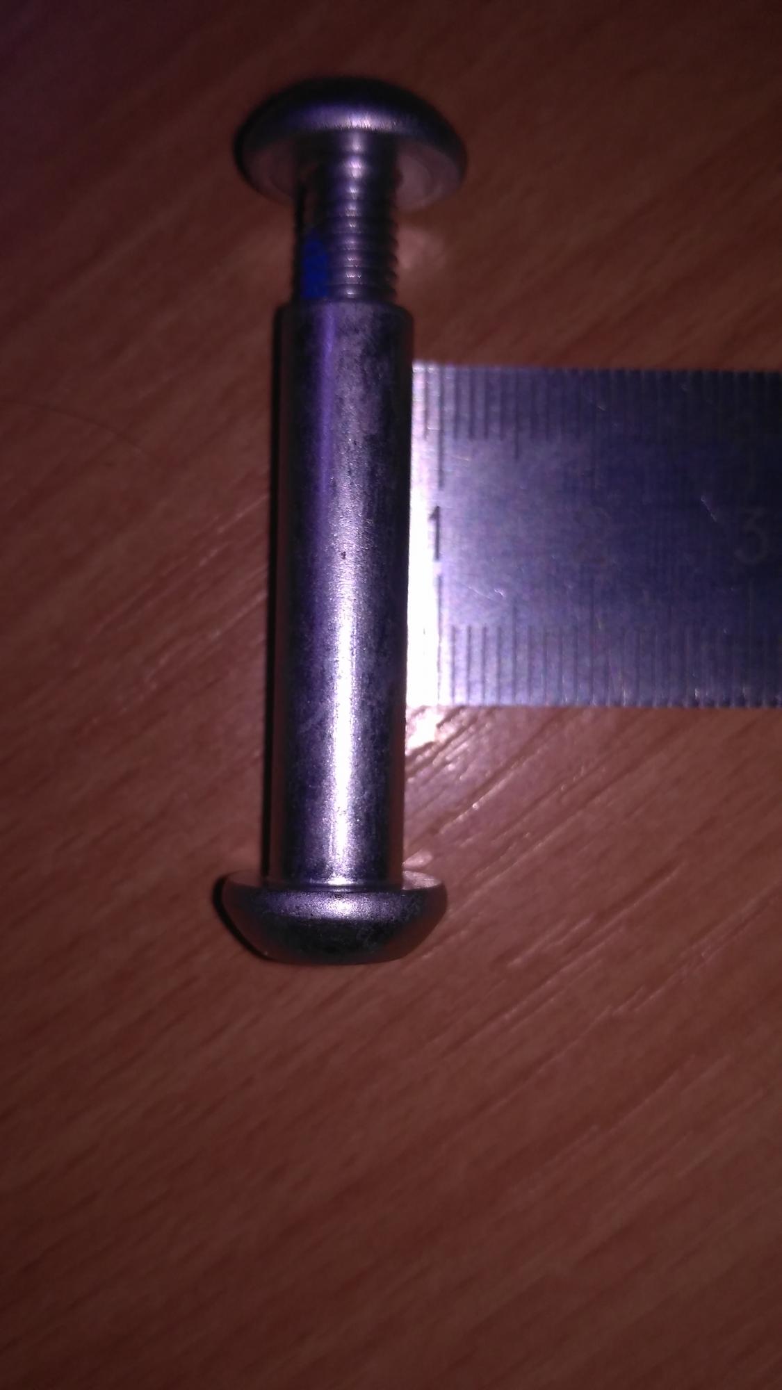

[user]ЕвгенЧик[/user], вы бы для начала свои сняли и разобрали, посмотрели. Делов на 15 минут, разговоров больше.
В Москве подарил бы за пару пива пару аммо пружинных..
Кстати те-же А5 не встанут болт он. Придется с втулками мудрить.
Снимите свои - заметьте диаметр отверстий в ушах аммо.

Спасибо, попробую снять и замерить.

Цитата: MoRoman от 01 Июль 2018 в 17:55Кстати те-же А5 не встанут болт он
Должно все встать если на фантома влезли без особых проблем.
Я просто вынул пластиковые расширители а сами втулки обрезал и все прекрасно встало:

У тебя же Фантом как вижу.. у меня что-то ближе к Халтену, у тебя внутренний у втулки 8 нужен был? То, что по длине их резал - это понятно, а внутренний диаметр подошел? Мне нет, мне нужен был 10, пришлось ставить втулки 12/10, как у Акихо - не знаю...
Да ещё, в верхнем ухе резиновая втулка долго не живёт, переделывал, там внешний у втулки 17 нужен... я запрессовал 16 в термоусадке..

Цитата: MoRoman от 02 Июль 2018 в 10:51а внутренний диаметр подошел?
Да ничего не менял все осталось родное за исключением укорачивания втулки(родное крепление от а5 8мм в моем случаи так же все встало на родные винты от самоката):
