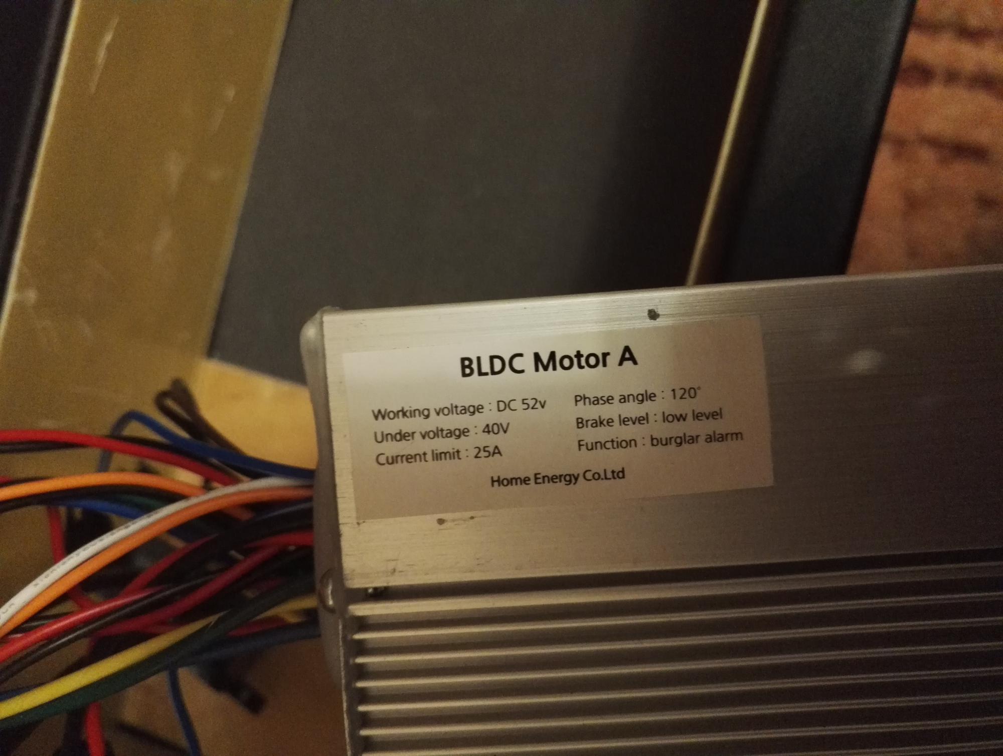

Красный киловат
Всем привет.  :hello: , я все со своим гемороем, запросил у продована с али контроллер, он пишет, что UPGO это не aqiho, и запросил фото контроллера. У меня все надписи термопаста съела. У кого 52v 25ah 1кВт, красноколесный, и кому не лень, скиньте фотку контроллера, что бы маркировка разборчивая была. За ранее спасибо!

Красный киловат
И тем не менее продаван просит фото контроллера с шильдиком :-(
Zaxar
Лень матушка вас родила :-D
В описании есть фото контроллера, есть на 93 странице фото контроллера  чел выложил что ub-go  стоит.  Да думаю ещё по теме много.

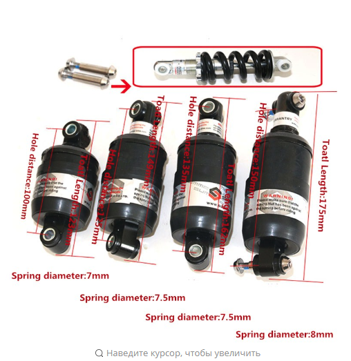

У меня появилась проблема с задними амортизаторами, когда встаю и жму газ, я прям чувствую как они щёлкают..... Мне кажется им уже приходит ппц.  Может кто подскажет где новые купить? Или подходящие? Или может что-то можно с этими еще сделать?
Xiaomi Mijia m365, Aqiho double drive, Kaabo Wolf Warrior 11+
ЭлектроВЕЛ 500W  52v 14ah.
AgipTM
[user]ЕвгенЧик[/user], на али 125е выбираете какие понравятся ) восновном по жесткости пружины.. или А5 пневму ( дороже)

ЕвгенЧик
Я так думаю эти подойдут? Просто я ввел амортизаторы 125. Или может ты дашь сссссыыылку?

CReDo
#1707
Цитата: Ozzornik от 01 Июль 2018 в 11:19Не могу цитировать
По идее вам нужно 10 сообщений.
Добавлено 01 Июл 2018 в 16:30
Цитата: ЕвгенЧик от 01 Июль 2018 в 16:13Просто я ввел амортизаторы 125
Если смотрите обычные пружинные то так же стоит подбирать соответствующие пружины под свой вес так же стоит их защищать от пыли ибо любят от грязи и пыли сильно скрипеть и громыхать так как втулки там ниочем.
Пневма(а5) стоит дороже но будет все зависеть от их накачки(двухкамерные дают чуть больше настроек но ценник значительно поднимается). Места под втулки мягкие и громыханий от них нет(тут в общем дело вкуса и кармана).
ЕвгенЧик
Добавлено 01 Июл 2018 в 16:40
Дайте ссылочку на А5 пожалуйста?
