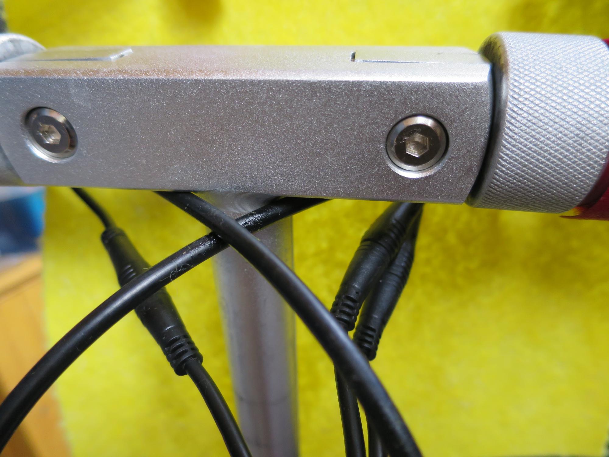

на самокатах бывают такие штекера, но их не видно под оплеткой. это конечно другой.
два штекера с торм. датчиков и один шести контактный с курка. тоже могут рассоединиться , один раз тормоз отсоединился на моем.(был в натяг)

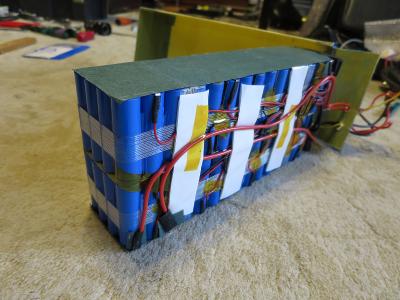

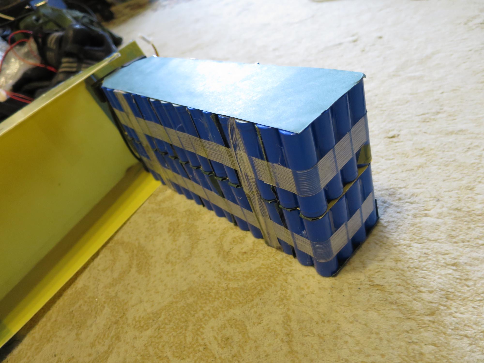

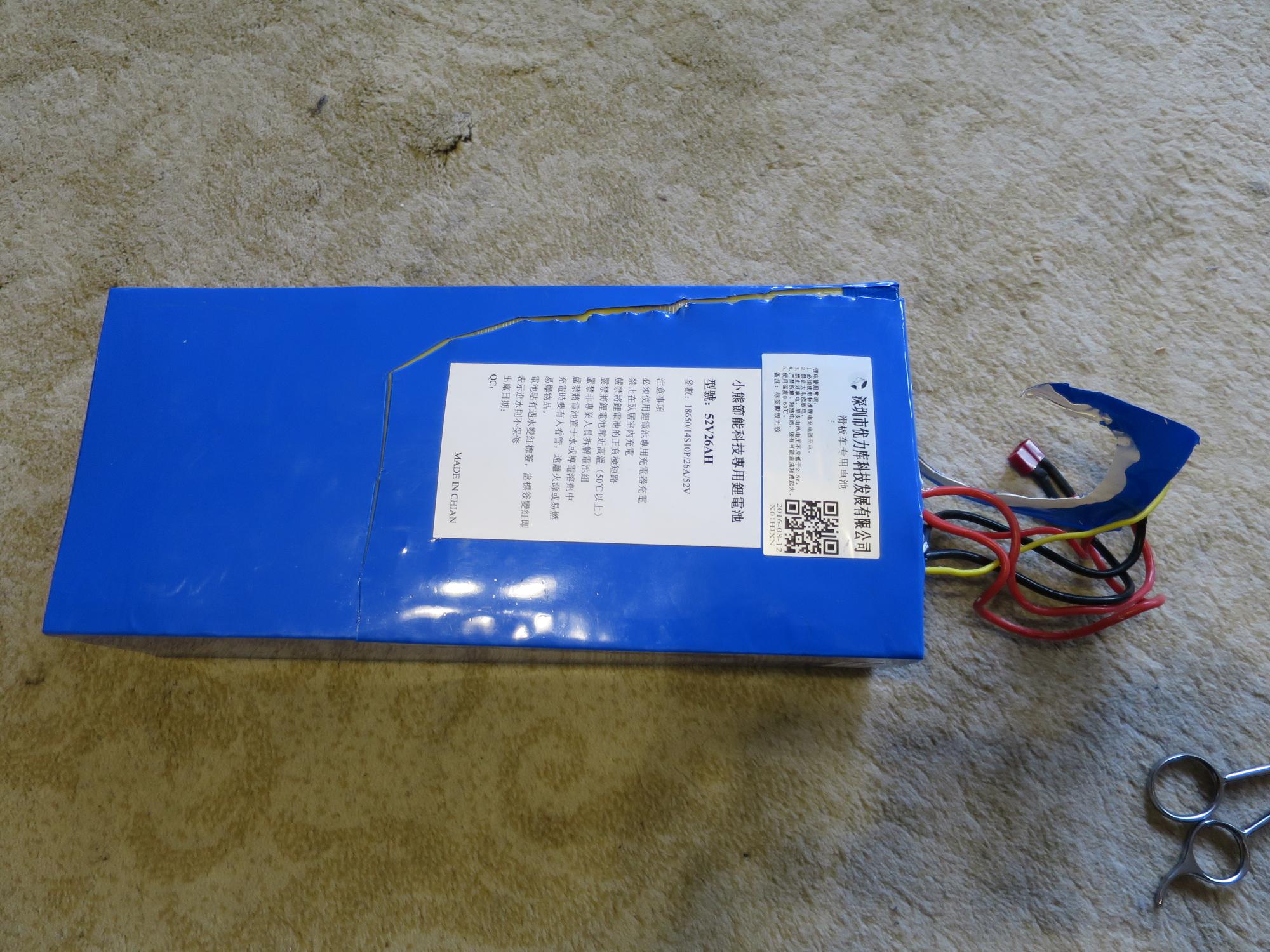

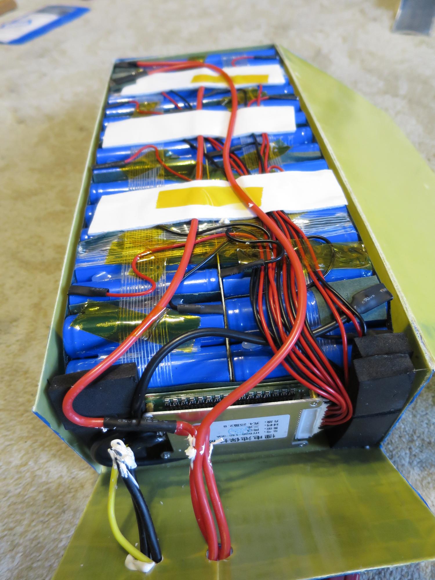

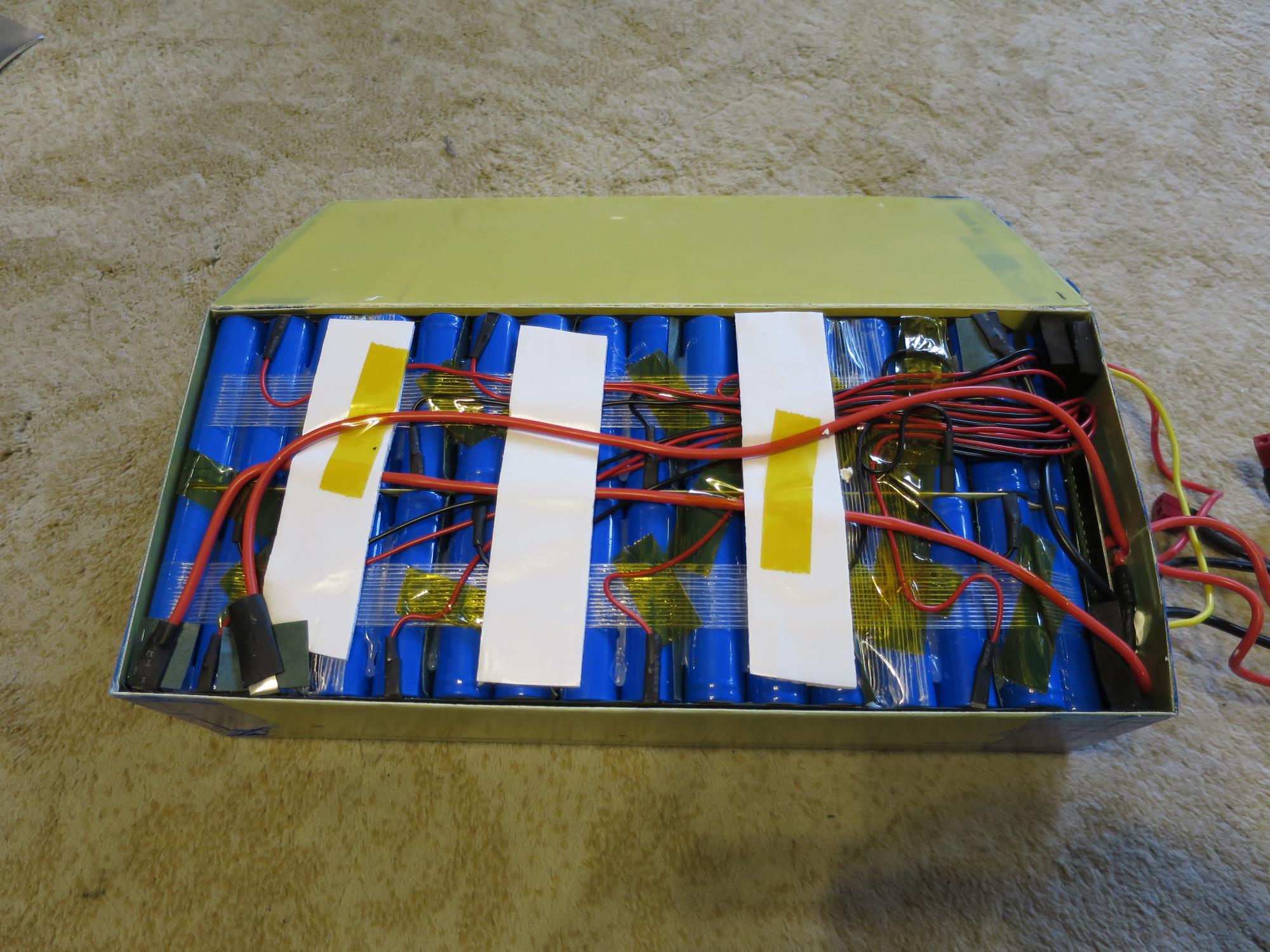

Подразобрал акум. Внутри 140 банок, написано на них ICR18650/26v1 2.55Ah 9.36Wh.
Кст вопрос, у нас возможна такая процедура как лужение шунта? (конечно с полной переработкой охлаждения фетов). Через недельку мне приедет моя новая рама, думаю попробовать собрать на одном колесе. И пока финик не куплю "поприкалываться" со старым контроллером.
volodiaa
#483
[b-b]Ratashi[/b-b]
Еще бы выложить фото аккумулятора, что на нем написано. Сколько ампер час. а то получается что у вашего 25.5 а\ч.
у моего 14s 9p тоже синие , но безымянные .       написано 52 в. 26 ампер. 14s 1[b-b]0p[/b-b]-не соответствует действительности.) фото выкладывал в этой теме.
Аккумулятор действительно не соответствует заявленным 10 Р.
Всего 126 банок  , синего цвета без надписи. ( должно быть 140 шт. )
толщина текстолита 0,5 мм.

Скажите это фото батареи с двухмоторника???
если так, тогда получаеться 30ампер на 58 вольт это выходит 1.7 киловата мощь батарейки!!! маловато!!!
Ratashi
[user]volodiaa[/user], У меня написано 14s10p и 26ач, что по сути и есть, банок у меня точно 140. Акум в длину почти 34 см.
