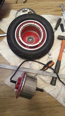

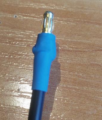

Клеммы уже заменил на такие: https://hobbyking.com/ru_ru/polymax-3-5mm-gold-connectors-10-pairs-20pc.html
И фазные провода заменил и в контроллере и в заднем моторе на 14AWG в силиконовой изоляции.
Старый фазный провод мотора начал оголяться. Возможно от того что я не мало катался в затяжную горку и на одном моторе.
Так выглядит новый провод с разъемом. Перед тем как пропаять провод, я предварительно его обжал в разъеме, на случай если будет нагреваться, и расплавит припой.
Для замены провода мотор-колеса пришлось его разобрать :( старался аккуратно, но все же немного остались вмятины от инструмента.
крышки мотора склеены каким то гермтиком, и достаточно тяжело отделяются. Подшипники с силиконовыми сальниками. Отверстие в котором проходит провод заклеено герметиком. Так что мотор-колесо практически герметичное. Разве что через внешнюю изоляцию провода может затянуть влагу.

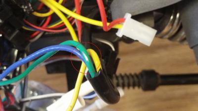

Сейчас открыл свой и начал проверять.
один провод из холов. тот что желтый болтался. возможно это и была проблема ( провалы и дырчание )
Проехал 30 км , работает без нареканий , причина поломки устранена. ( отходил провод от холла. )
Если колесо без датчиков Холла, то как провода от них могут влиять на что-то?

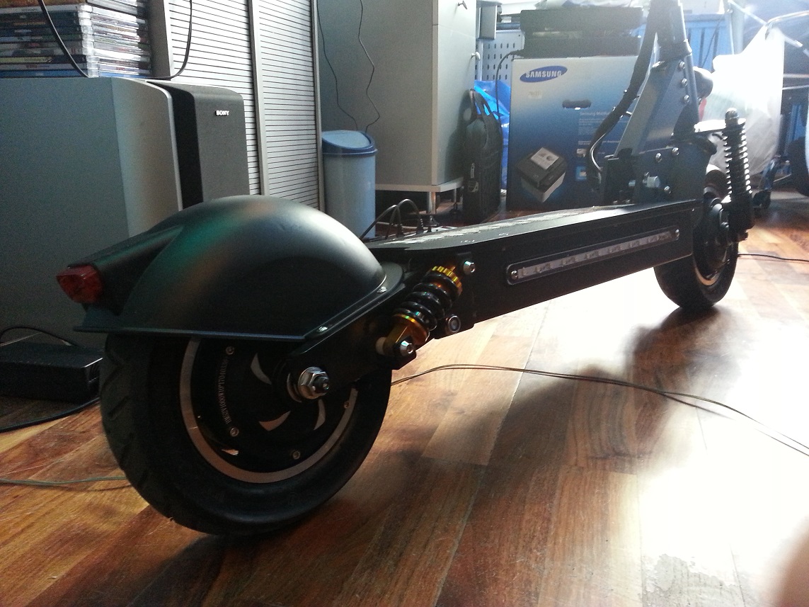

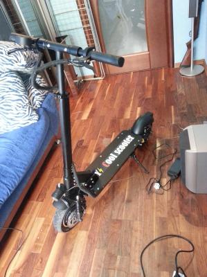

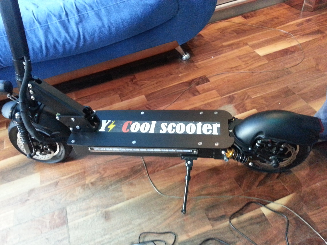

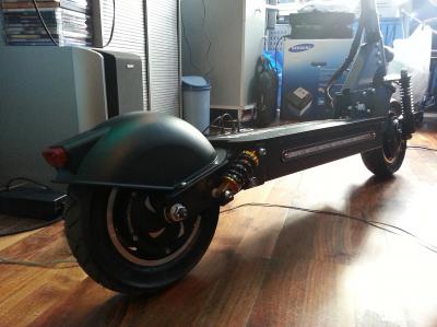

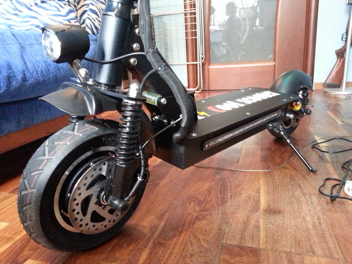

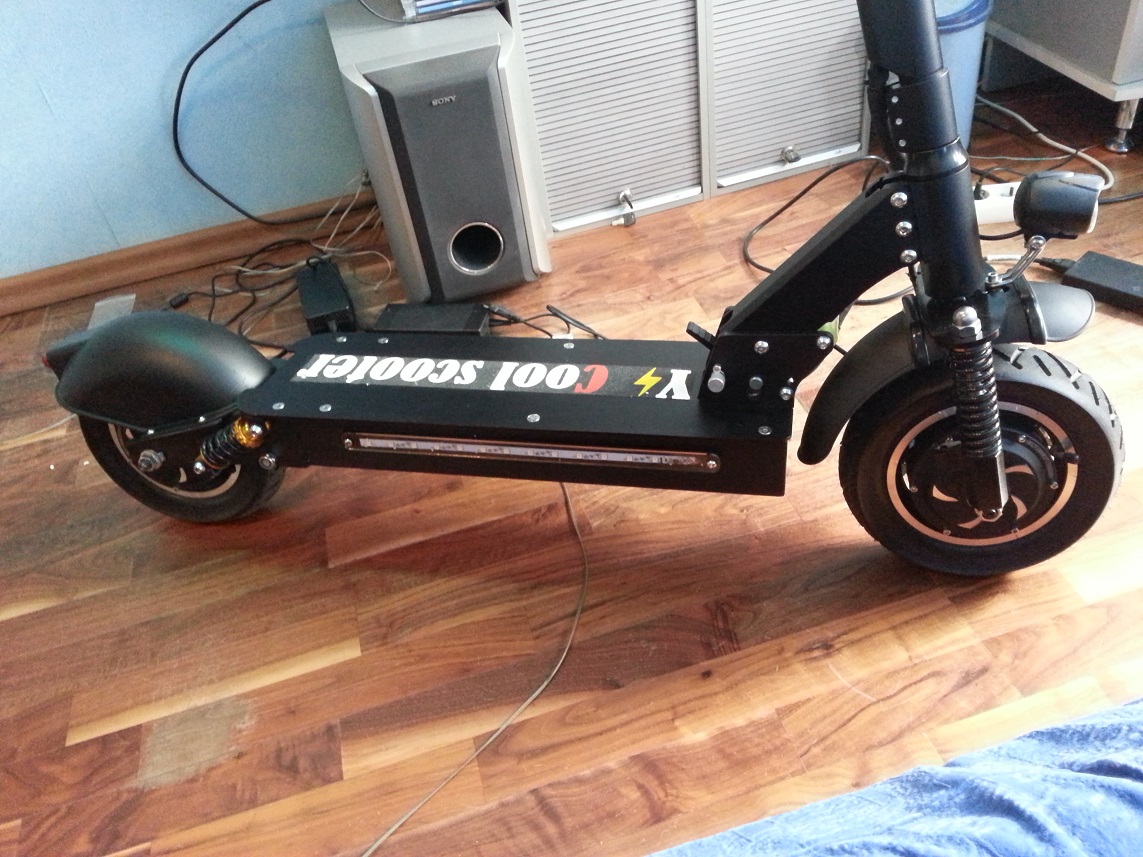

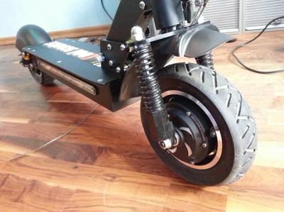

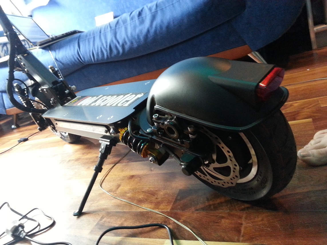

Кто-нибудь уже видел третью версию AQIHO Double drive plus?!! Заказали второй самокат, неожиданно для нас пришёл самокат немного не похожий на предыдущий! Изменены, складной механизм руля, задние амортизаторы, заднее крыло пластиковое и установлено на подвеску, а не на деку,  переднее крыло стало более широким,  подножка теперь не снизу деки, а с боку (в пользу клиренсу),   моторы меньше по размеру, по бокам деки светодиодные полоски( спорное украшение))), тормозные механизмы теперь с левой стороны, задний фонарь более внятный, в длину самокат вырос, примерно, на 4-5 см. Хотелось бы наедятся, что и внутри самоката тоже были произведены доработки(контроллеры, проводка)

Клон похоже какой-то.

Это был продавец, который работает с одним и тем же заводом!) Просто второй заказали месяцем позже! Хотелось бы отметить, что все доработки (подножка не выпирает, крыло защищает не только от влаги, но и от пыли(заднее крыло установлено на подвеске в виде кожуха колеса), более безопасный складной механизм руля, более адекватная работа амортизаторов сказываются только в лучшую сторону на качестве!

В свою очередь у меня вопрос, если Вы цепляетесь так за оригинальность продукта, Вы бы могли утверждать, что оригинал чем-то лучше клона?( Брякающее металлическое крыло, выступающая и съедающая просвет подножка, плавящиеся при нагрузках провода и контроллеры, недоработанные тормоза, еле-видимый стоп-сигнал)???

Если в оригинале руль раскладывался и вставал сначала на предохранитель, а после надо было затянуть язычок для фиксации руля, то в этой версии он раскладывается и  язычёк фиксирует руль автоматом, после чего надо поставить на предохранитель. На мой взгляд такая версия безопаснее тем, что в предшествующем варианте можно было просто забыть затянуть язычок и поехать на голом предохранителе,  здесь же язык встаёт в положение фиксации руля автоматом при раскладке руля. Качество самоката действительно получше, и были произведены доработки, которые наши же форумчане устраняли своими силами. Заметил ещё такой нюанс, видимо, из-за изменённых крыльев, на самокат попадает гораздо меньше пыли, чем на предшествующей версии. Если первый самокат после 40-50 км уже требует небольшой протирки,  то этот остаётся почти чистым. Хотя это уже и не принципиально))
