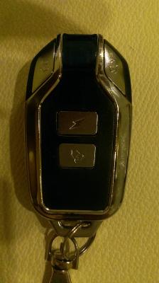

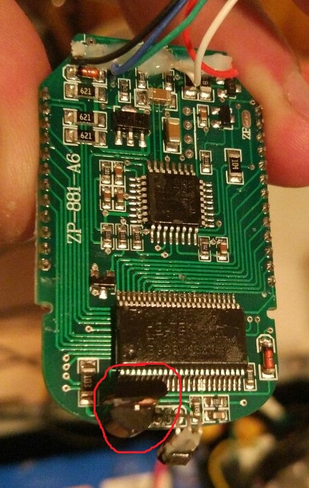

Я бы рад сам поэкспериментировать, но сложил цаплю(вроде так переводится chuanglu?) в сумку и убрал, ибо уже чуть чуть с ним повозился.
Когда самокат получил в ТК, температура была около -24 гр.Ц, склад неотапливаемый, дома после пары - тройки часов ожидания не смог включить. Притом сигнализация, свет и гудок работали.   В ходе экзерсисов моими кривыми ручонками устроил КЗ  щупом мультиметра в разъеме контроллера, который идет на дисплей (??? по факту это цифровая часть контроллера, не знаю, работал бы он просто с ручкой газа-датчиком Холла. По подключению и устройству похож на Инокимовский). Жертвой этого КЗ  к счастью стал только мосфет в сигнализации, которая с того момента перестала отключать питание на фары, гудок и дисплей.
Разобрав полностью дисплей, увидел, что у биполярника в корпусе ТО-92 сколот кусок, притом такой, что видно пластины.  Возможность механических повреждений исключена, а на момент КЗ дисплей был отключен. Лопнул он от промерзания или перепада температур,  остается только гадать. Сама возможность этого была известна мне лишь теоретически. Учитывая, что нижняя температура для таких компонентов как правило за -50, скорее всего была микротрещина, которую ОТК не смог выявить. Заменен был аналогичным биполярником NPN на 60V.
В сигналку со второго раза ( потому что сгоревший был промаркирован как CMD5950, а поиск, который выдал лишь пару ссылок, сказал, что это 100v N-канальный транзистор)  был впаян PNP транзистор на 60v- 15А  взамен сгоревшего.  Конечно остается возможность, что я подобрал не те компоненты, она, думается, мала, поскольку оба замененных транзистора работали как ключи, а поиск по известным характеристикам выдавал не так уж много доступных вариантов для их корпусов.
В общем, возрадовавшись, что мне удалось самому починить самокат, представив, что я мог натворить если бы мне не так повезло (всё таки у меня не техническое образование), я убрал самокат до весны, ибо погода сегодня такая, что даже начальные классы не учатся в 1 смену.
PS Самокат из Китая выехал полностью рабочий, т.к. его уже в РФ тестировал посредник, скидывал мне видео.

[user]Cooper[/user], судя по поиску CMD5950 это p-канальный полевой транзистор...
Li-Ion microvast 55,5V 22Ah
Begode Tesla V2 литровая.
Cooper
#93
Легко мог ошибиться, поскольку информация о нем - китайская грамота в прямом смысле этого слова.
gde700
FDD5614P вместо него поставил. Как думаете, не ошибся?  P-канальных в наличии было много меньше, чем N....
gde700
Скорее всего подойдёт.. Напряжение батареи какое?
Cooper
[user]gde700[/user], 48В, зарядное 54,6В, судя по маркировке.
gde700
Должен подойти. Проверьте только цоколёвку транзистора..

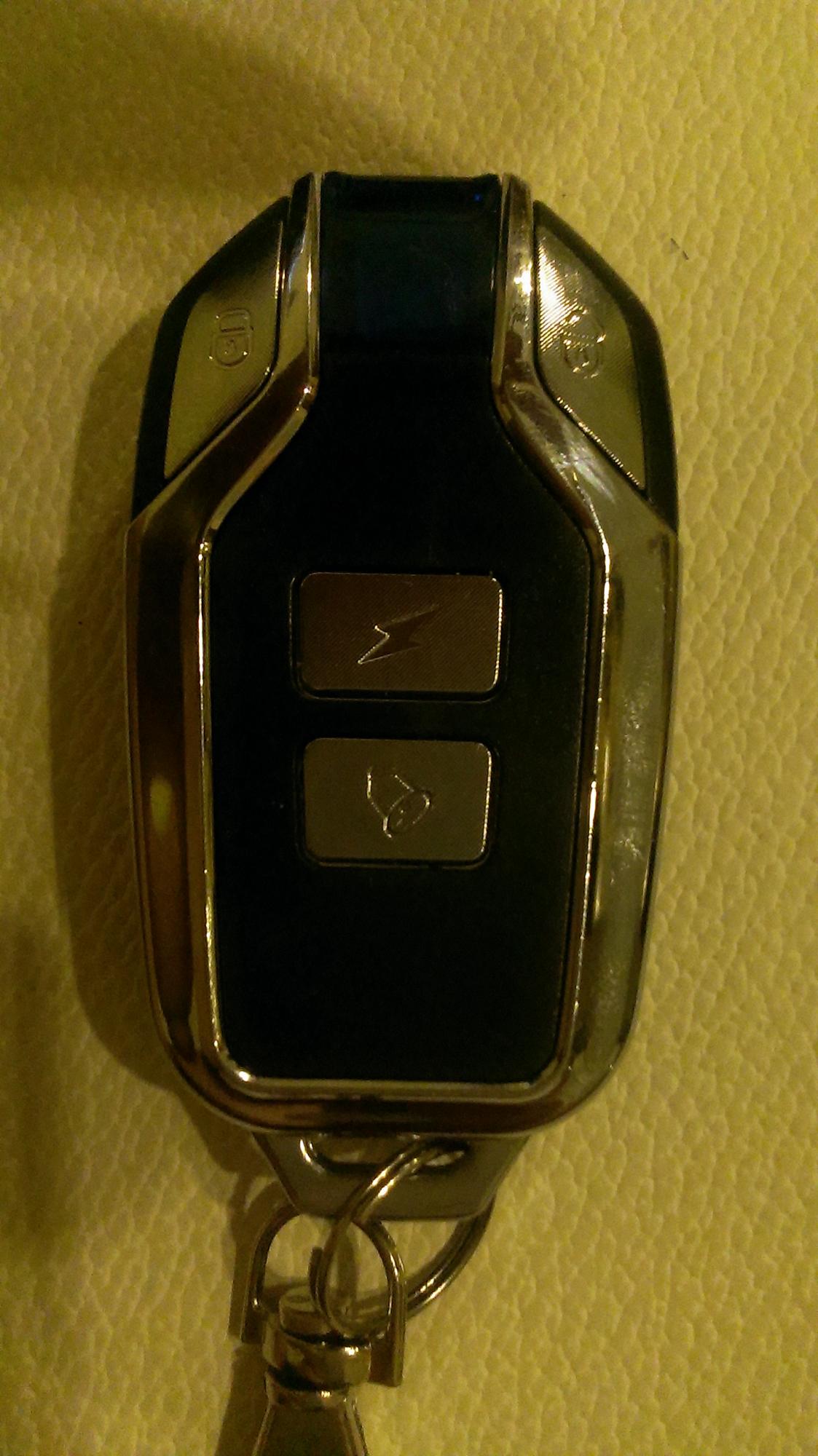

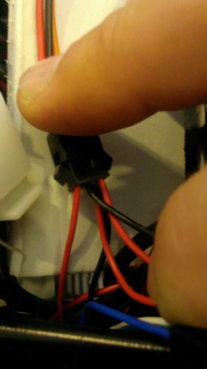

Иван, в личке написал, но продублирую и здесь. Вдруг кто-то быстрее подскажет.
Пришел мне долгожданный самокат из шапки. Распаковал - упаковка совсем немного битая, самокат полностью в хорошем состоянии. Да и не должны его были сильно кантовать - погрузили в самолет и выгрузили. Больше боялся что чем-то придавят.
Но проблема в том, что запустить его не получается. Манипуляции с пультом тоже ничего не дали - совершенное молчание, никакой реакции, только в самом начале нажал какую-то кнопку и самокат один раз мяукнул. Сам самокат как и в шапке, пульт во вложении. На разъем usb питание подается. Если с твоих слов он был заряжен на 40%, то даже если забыли выключить, то он не должен был разрядиться в полный ноль без движения. В общем считаю что батарея подключена и заряжена. В чем еще может быть проблема ?
Я думал как-то отключить батарею чтобы обесточить пульт управления - но пока отложил эту идею - слишком все загермечено. Может как-то пульт заблокироваться ? Или сигнализация.
Cooper
#102
[user]General[/user],
Возможно у Вас повторение моей ситуации.
Нажмите два раза подряд на молнию, должны заработать фары и сигнал. Учтите что на пульте "угловые верхние" кнопки отвечают за постановку на сигнализацию - левая, отключение сигнализации - правая, отключение самоката - правая два раза.
Если так не работает, надо лезть внутрь. Учтите, что помимо видимых винтов с гайками есть еще два скрытых противоскользящей наклейкой впереди напротив механизма складывания.
Если питание есть, а на экране компьютера нет пары полосок, то проблема скорее всего в нем.  Разберите, это легко, тем более если аккуратно. Там один большой транзистор , который почему то очень чувствителен к холоду. Проверьте его.  У меня он вообще расколот был.

[user]General[/user], Купер абсолютно правильно говорит. Надо нажать на молнию два раза после того как нажмете на открытый замочек, он даже пискнет. Если это не помогает, то нужно проверить, свободно ли вращается заднее колесо?  У меня с Акихо была очень похожая ситуация.
Ivan 100KWT
#104
Нет такой функции в этом самокате, блокировки пульта.Попробуйте так же после того как нажмёте на замочек и 2 раза на молнию,  нажать одновременно 2 тормоза на пару секунд а потом вкл, у меня такое было пару раз, после этого включился.
P.S. по подробнее отписался в личку.

Свою проблему решил. Пришлось за день полностью разобрать и разобраться в самокате. Но оказалось все просто - заглючила сигнализация. Просто отключил ее.
Возможно кому и пригодится - в разъем куда вставляется сигналка сходят два провода 1 и 2 и выходят 2 и 3 где 2 это земля. а 1 и 3 видимо коммутируются сигнализацией. Убрал сигнализацию, зашунтировал 1 и 3 и все заработало.
Cooper
[user]General[/user], вы правы. Сигнализация включает/отключает питание (+ красный) на свет/сигнал и на компьютер . С компа по управляющему проводу сигнал идет на контроллер. Уверен, что если неполадки были бы в контролере, то компьютер покажет ошибку, но включится.
Я уже думал как сигналку временно отключать какой - нибудь секреткой без снятия крышки, т.к. функция полезная, но батку сосёт.
А USB разъем как работал? Он вроде тоже через сигналку.... Впрочем, я не уверен, т.к. его не проверял.
