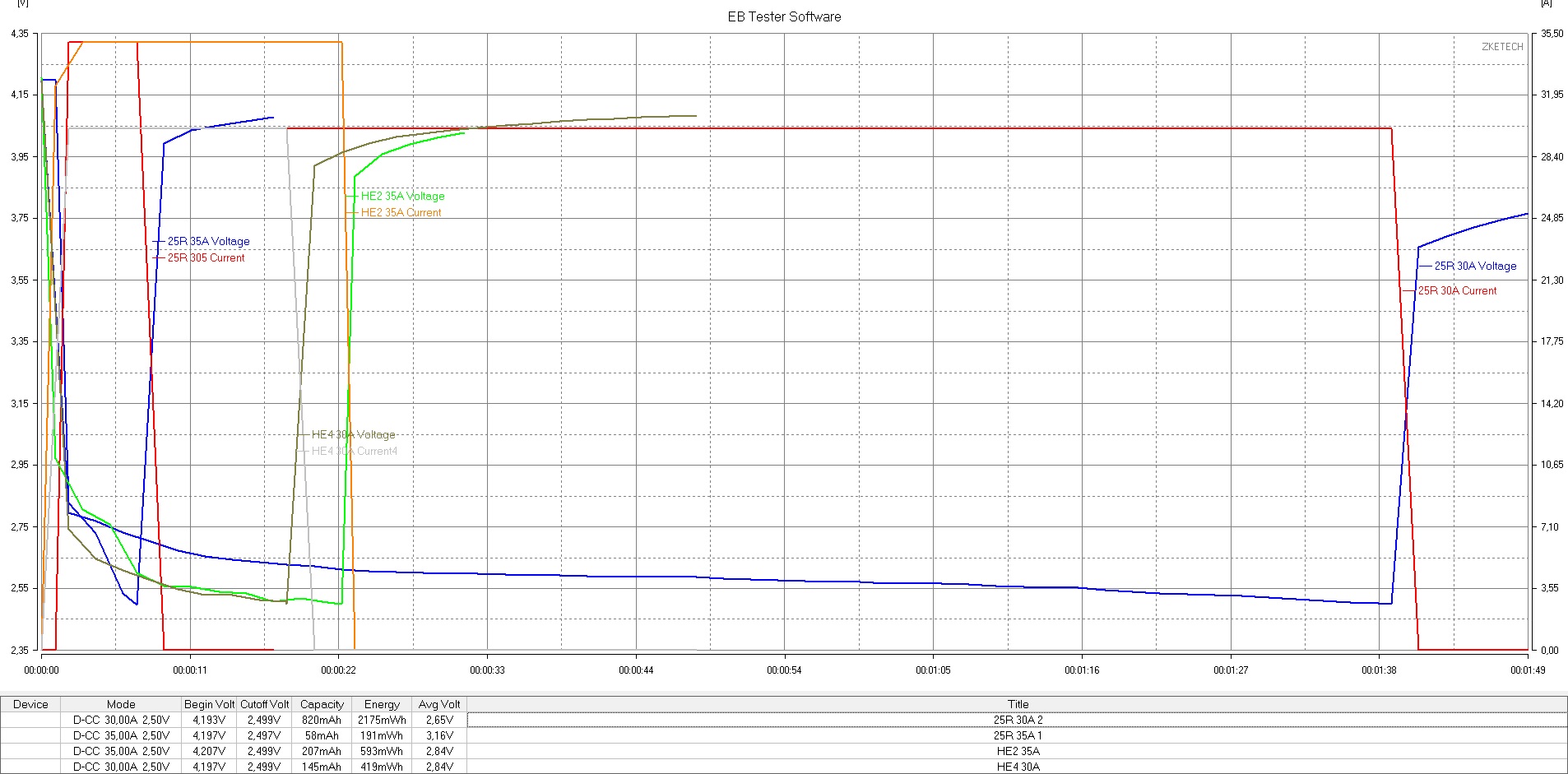

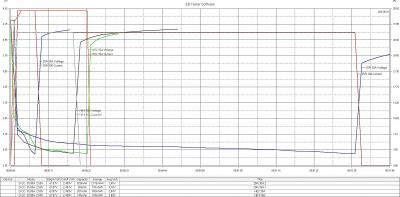

LEE4ER
#43
Цитата: LEE4ER от 30 Дек. 2016 в 01:06
[user]Sergius.Media[/user], сейчас 25R НЕ2/4 зарядятся, проверю от 40А до 20А на ячейку. Термопару прислоню, но там +/-5 градусов может врать.... хотя при 60-70 это уже не так и много)))
HE2 на удивление отдал чуть больше на 35А. Правда я его сразу стал нагружать этим током, в то время как НЕ4 и 25R сначала 40А
так же еще экземпляры 25R разные
Температура успела подняться до 60-65 только при тесте 25R 30A.
В общем  максимальную мощность ячейки типа так и нужно замерять. Максимально допустимый ток по даташиту на минимально допустимое напряжение (2,5*30), вот и получаем кратковременную мощность ячейки и ее емкость при максимальной мощности. Хотя тут нужно еще и температуру контролировать, что бы выше разрешенной тем же даташитом не поднималась.
Sergius.Media
[user]LEE4ER[/user],  интереснее рассматривать импульсы (вариант с ветками). Полностью заряженные 25R проваливаются на первом же импульсе ниже 3.5В. Затем по мере разряда до 3.75В на ячейку, при импульсе они уже проваливаются ниже 3В.
Контроллер может при этом не выключится, но больших оборотов мотора при таком напряжении ждать не приходится, т.е. на скорости ветка может стать причиной падения с колеса не из-за падения мощности, которую ещё можно выжать из батареи, а из-за пропадания оборотистости мотора при пониженном напряжении. И ещё при низком напряжении, при оборотах близких к максимальным для этого напряжения, момент у мотора падает, мощность тоже. Так что на скорости лучше ветки и корни не преодолевать. ИМХО заметно увеличенная ёмкость конденсаторов должна компенсировать эту проблему, хотя бы частично.

[user]Sergius.Media[/user], думается для колеса импульсы не так кретичны, т.к. есть конденсаторы. А в целом, все равно мы тут больше теоретизируем, т.к. в реальности не могу представить ситуацию, где длительно потребовался бы подобный ток.
в цифрах
Title:HE2 35A
Time(S)   Cur(A)   Vol(V)
0   0,00   4,207
0   0,00   4,207
1   32,47   2,971
3   35,00   2,805
5   35,00   2,758
7   35,00   2,601
9   35,00   2,558
11   35,00   2,556
13   35,00   2,539
15   35,00   2,533
17   35,00   2,507
19   35,00   2,517
21   35,00   2,504
22   35,00   2,499
22   35,00   2,499
23   0,00   3,887
Title:25R 35A 1
0   0,00   4,197
1   0,00   4,197
2   35,00   2,828
4   35,00   2,729
6   35,00   2,534
7   35,00   2,497
7   35,00   2,497
9   0,00   3,994
вообще, что касается импульсов, то это интересно в первую очередь вайперам. И у меня часто складывается впечатление, что тестят они как-то не так. У меня все тесты 100% оригиналов часто отличаются в худшую сторону в сравнении с теми что выкладывают в публичном доступе. Такое ощущение, что спецом выбираются самые лучшие :bw:
что до скорости, то уже не однократно писал - препятствия с которых ты удержишся и не слетишь, проходятся по инерции, без особых требований к мощности. Основная опасность слететь с педалей при ударе

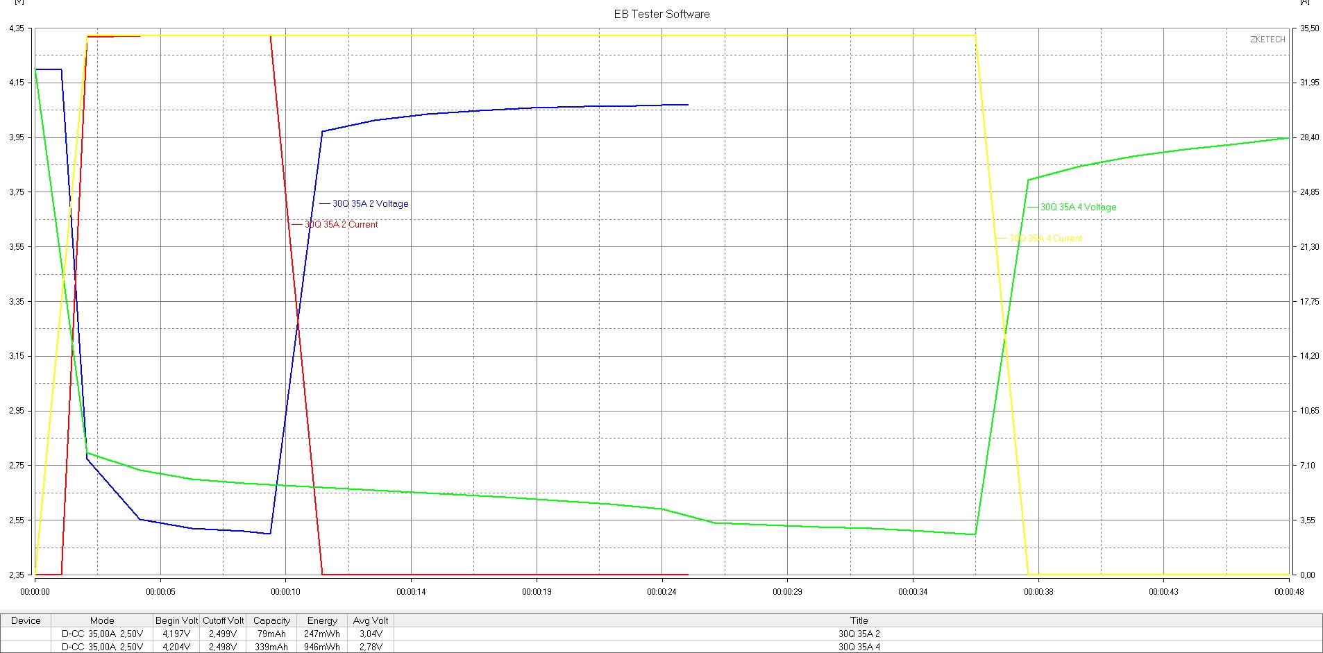

[user]Sergius.Media[/user], сейчас разморожу парочку 30Q и прогоню их 35А или 30А. Все как-то руки не доходят доделать тесты в морозилке.
соньки не тестил, а вот из 25Я и НЕ2/4 мне больше всех по нраву пришлись самсунги. Ранее собирал в мсм2 на НЕ2  и результат понравился, но все же для новой прикупил 25R
Даты выпуска идентичне, но партии отличаются. Но по сути не важно т.к. просадка и там и там 1,4В и будь первый образец так же заряжен до 4.207В, график был бы похожим
Title:30Q 35A 2
0   0,00   4,197
1   0,00   4,197
2   34,90   2,773
4   35,00   2,553
6   35,00   2,519
8   35,00   2,509
9   35,00   2,499
9   35,00   2,499
11   0,00   3,973
13   0,00   4,013
15   0,00   4,035
17   0,00   4,049
19   0,00   4,057
21   0,00   4,063
23   0,00   4,065
25   0,00   4,072
Title:30Q 35A 4
0   0,00   4,204
0   0,00   4,204
2   35,00   2,796
4   35,00   2,732
6   35,00   2,700
8   35,00   2,684
10   35,00   2,674
12   35,00   2,664
14   35,00   2,655
16   35,00   2,644
18   35,00   2,634
20   35,00   2,621
22   35,00   2,608
24   35,00   2,591
26   35,00   2,540
28   35,00   2,534
30   35,00   2,526
32   35,00   2,519
34   35,00   2,510
36   35,00   2,498
36   35,00   2,498
38   0,00   3,795
40   0,00   3,846
42   0,00   3,880
44   0,00   3,905
46   0,00   3,927
48   0,00   3,948
Sergius.Media
[user]LEE4ER[/user], ну, значит 30Q лучше, при 35А продержались 36сек, а 25R продержались 7сек.
Ячейки надо не меньше 4 часов размораживать (движение газов должно нормализоваться после разморозки) и после зарядки часик подождать перед разрядкой (не меньше 20мин), особенно если стрессовый тест. Так то я бы их совсем не замораживал, уж лучше предусмотреть обогрев, не будет вопросов с рекуперацией.
LEE4ER
[user]Sergius.Media[/user], нет. Просадка 30Q - 1.42В, а 25R - 1,37В.
30 сек продержался конкретный образец, что не является однозначным показателем. Да и 25R, как уже выше писал, сначала попробовал 40А

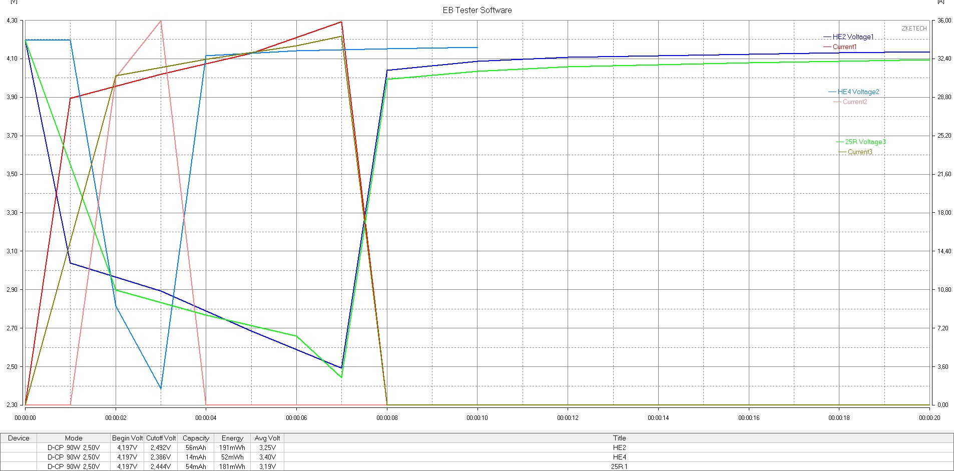

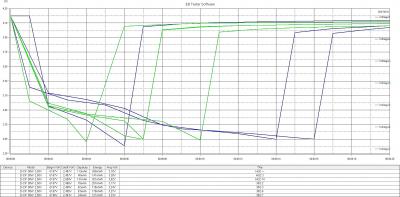

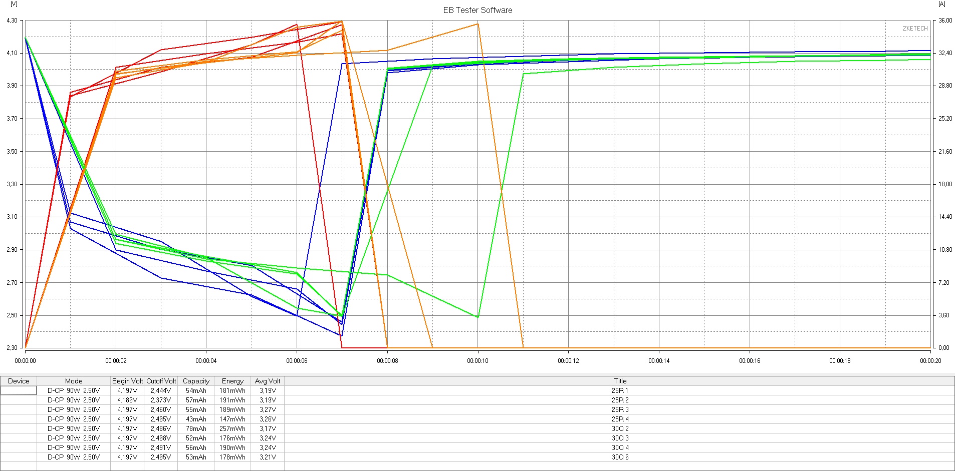

Попозже сделаю более наглядный тест нагрузкой 90Вт (2,5В*36А)
Sergius.Media
[user]LEE4ER[/user], не тратьте время, больше 20А для них нештатная нагрузка. Уж лучше 4p по 20А, чем 2p по 40А. Если 80А начнёт не хватать, то уж лучше напряжение поднимать. Продолжать повышать ток - это путь в нагрев и перегрев.
LEE4ER

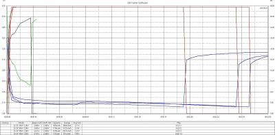

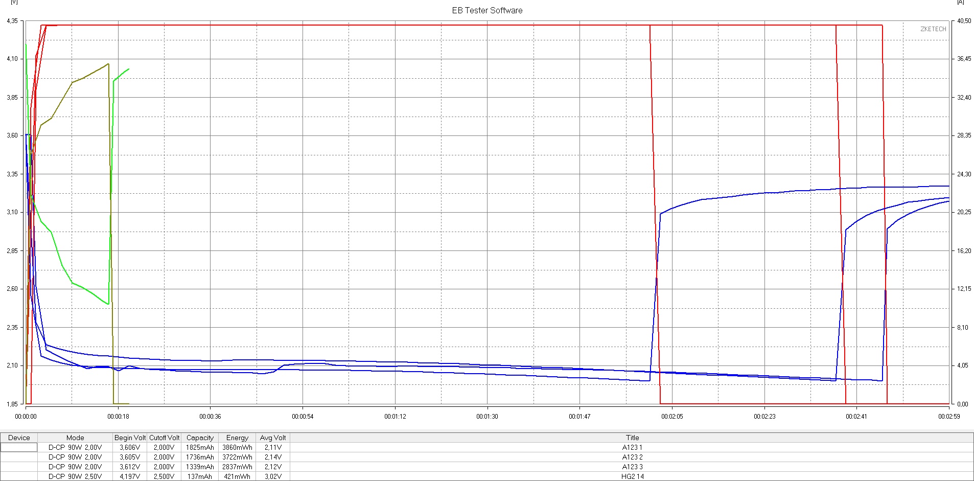

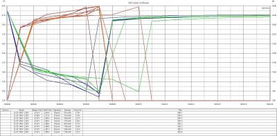

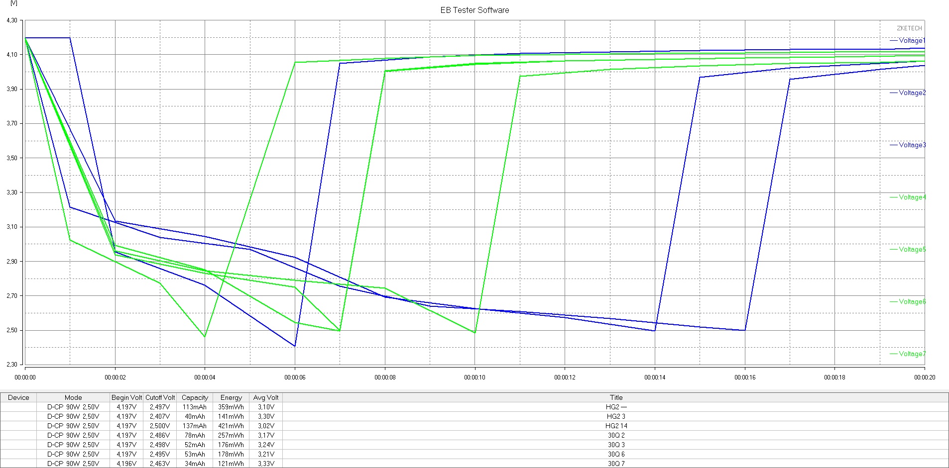

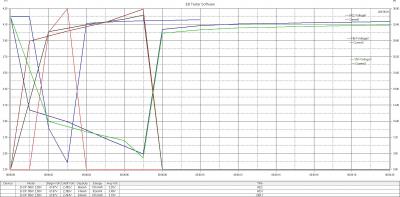

[user]Sergius.Media[/user], уже потратил)))
тема собственно возникла из пустякового вопроса и конечно же имеющего не самое близкое отношение к моноколесам.
логи во вложении
смотреть просто на кривые напряжения.
Один цет=одна модель
25R 30Q
25R HE2/4
HG2(син) 30Q(зел)
HG2 a123
четкой повторяемости междуобразцами нет. Из интереса затестил фосфатки, но тестер больше 40А не снимает, поэтому нагрузка была 80Вт, при которых разряд литиевых будет гораздо долше
Sergius.Media
[user]LEE4ER[/user], ну, да, раз купил тестер, пусть хоть отработает положенное  :kidding:
