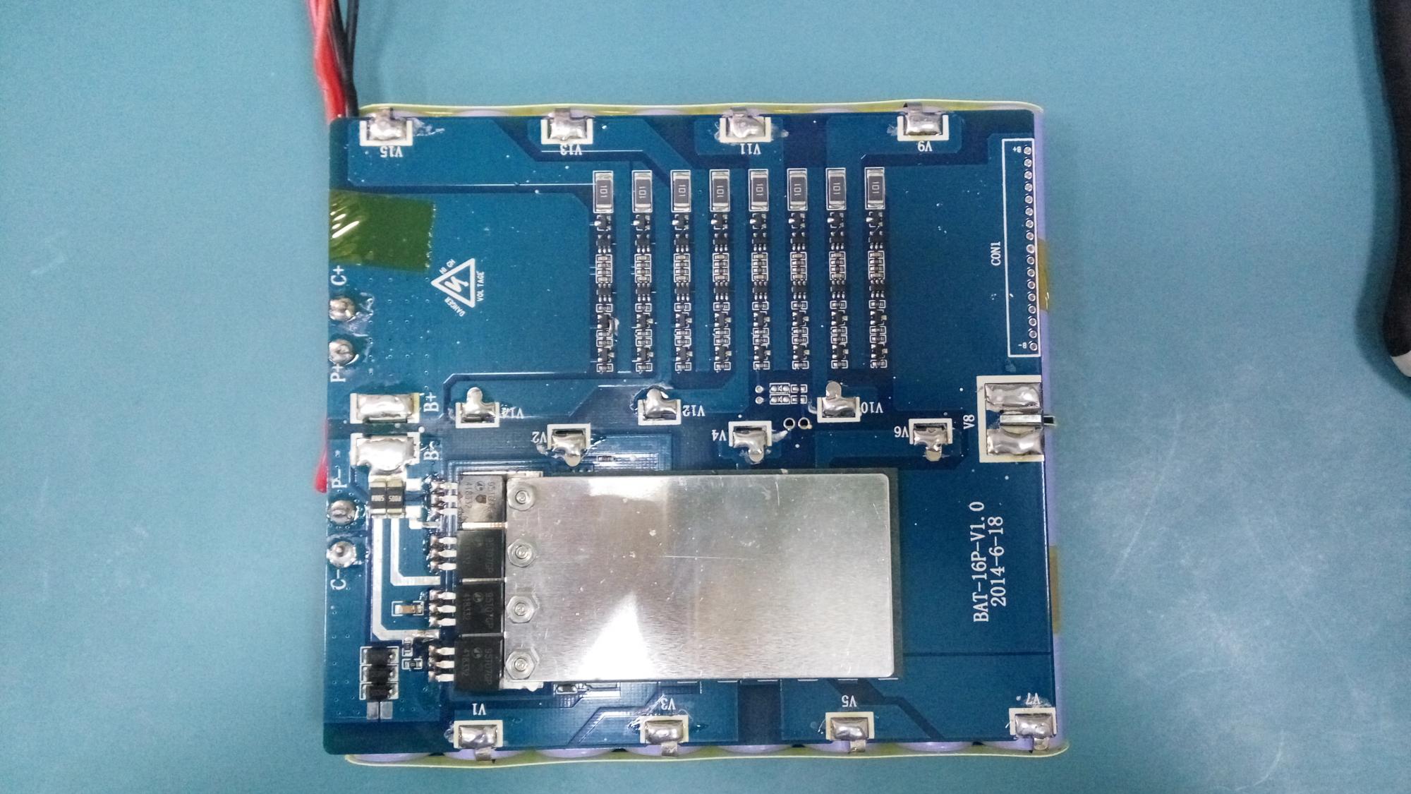

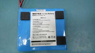

Glidermsk

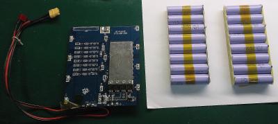

Зимой (в минус 20) колесо пробегало примерно 3 км. В начале весны (от минус 2 до 5) удавалось проехать 6 км.
На борту имелась вот такая
батарея аккумуляторов 16s1p

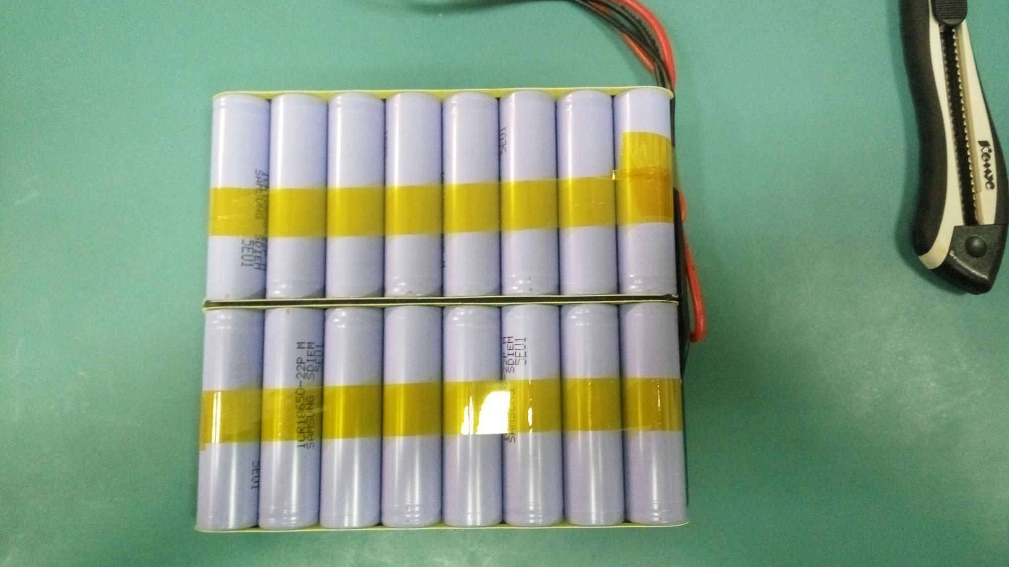

Было решено приобрести новые и добавить к старым, соорудив новую батарею формата 16s2p.

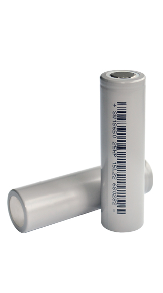

Куплены вот такие банки по 220 рублей за штуку.
Соединение производилось пайкой, максимально быстро во избежания перегрева, применялось охлаждение спиртом.
Sinowatt Dongguan Limited
Новая батарея со скрипом, но уместилась в отсек
картинка
Теперь колесо пробегает примерно 18 км (при температуре 4-6).

раз так основательно взялись . я бы старые выкинул бы 22Р и сразу новые 30Q поставил бы в два слоя как у вас в итоге . Тем более не так уж там и много элементов

[user]Glidermsk[/user], подскажите ,пожалуйста, второй слой батареи тоже через контроллер подключали ? - через все 18 перемычек на плату параллельно первому слою ? У меня такое же колесо - купил элементы ICR 18650-26F M TEW2 . Хочу полностью заменить все старые и сделать 2 слоя. В отсек совсем плохо лезут миллиметра 2 торчат выше уровня крышки (d элементов 17), хотя все резинки отодрал - вы как проблему решали ?

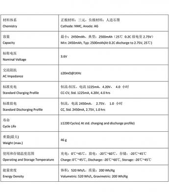

[user]Rudalex[/user], https://yadi.sk/i/UyvgTYbE3NVuBv - внутреннее сопротивление в 100мОм и естественно токоотдача в 5А  - это никуда не годится для моноколеса в конфигурации 2p

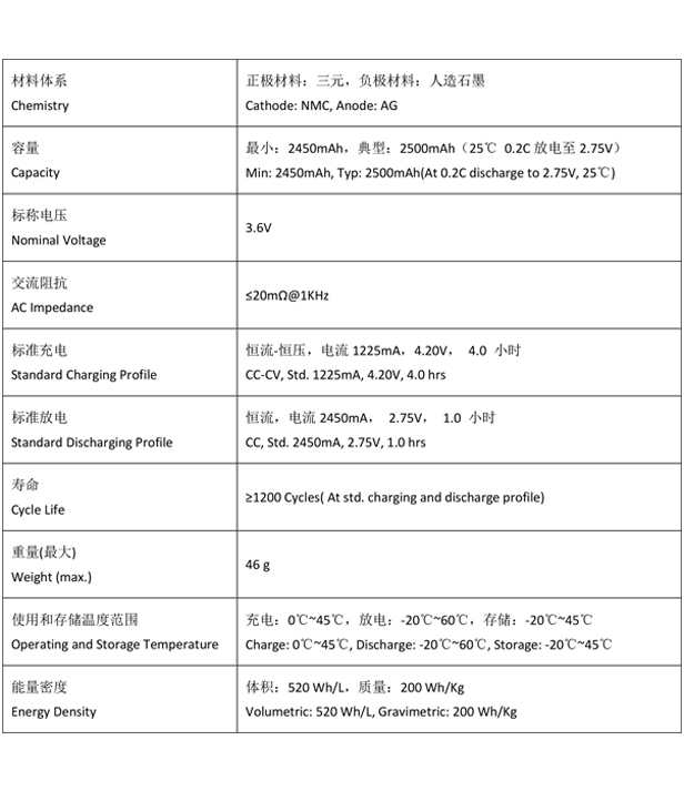

[user]Rudalex[/user], автор топика как минимум оставил 22Р, которые имею токоотдачу 10А, к которым дополнительно добавил не ясно какие элементы, но судя по скриншоту из даташита к ним, там сопротивление 22мОм, что говорит о том, что элементы так же 10А отдадут без особо большой просадки.
Т.е. у него батарея как минимум по токоотдаче стала 15-20А.
В твоем случае, если штатная батарея исправна и там такие же элементы, то самым оптимальным будет просто добавить к имеющимся, но никак не заменять все :pardon:
Если еть желание заменить, то как выше был дан совет - samsung 30Q. И достаточная емкость и хорошая мощность и приемлемая цена

Я конечно не специалист   :-( , сейчас померяли ток с одного элемента тестером - показал около 12А  %-), почему токоотдачу в 5А Вы пишете - не пойму  :bw:  . Но все равно спасибо.
/Старые акумы не хотелось бы оставлять - совсем плохие стали , а 30Q cтоят столько, что легче новое колесо купить/.
LEE4ER
[user]Rudalex[/user], ток короткого замыкания может быть и 100А....
В общем как минимум выше есть ссылка на даташит с характеристиками элемента, а использовать их или нет, уже думаем сами :pardon:
Glidermsk
На плату ничего тащить не пришлось - припаивал жестяными полосками параллельно старым элементам. Само-собой аккумуляторы вначале от платы отпаивались. Двумя "касетами".
Что касается отсека, то доработанная батарея туда не очень влезает, с напрягом. Лучше сделать проставку между крышкой и корпусом колеса. Но я так не делал.

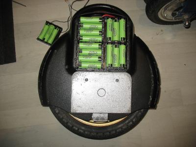

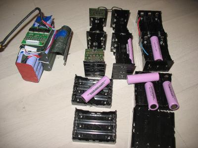

Dmitry__

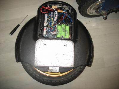

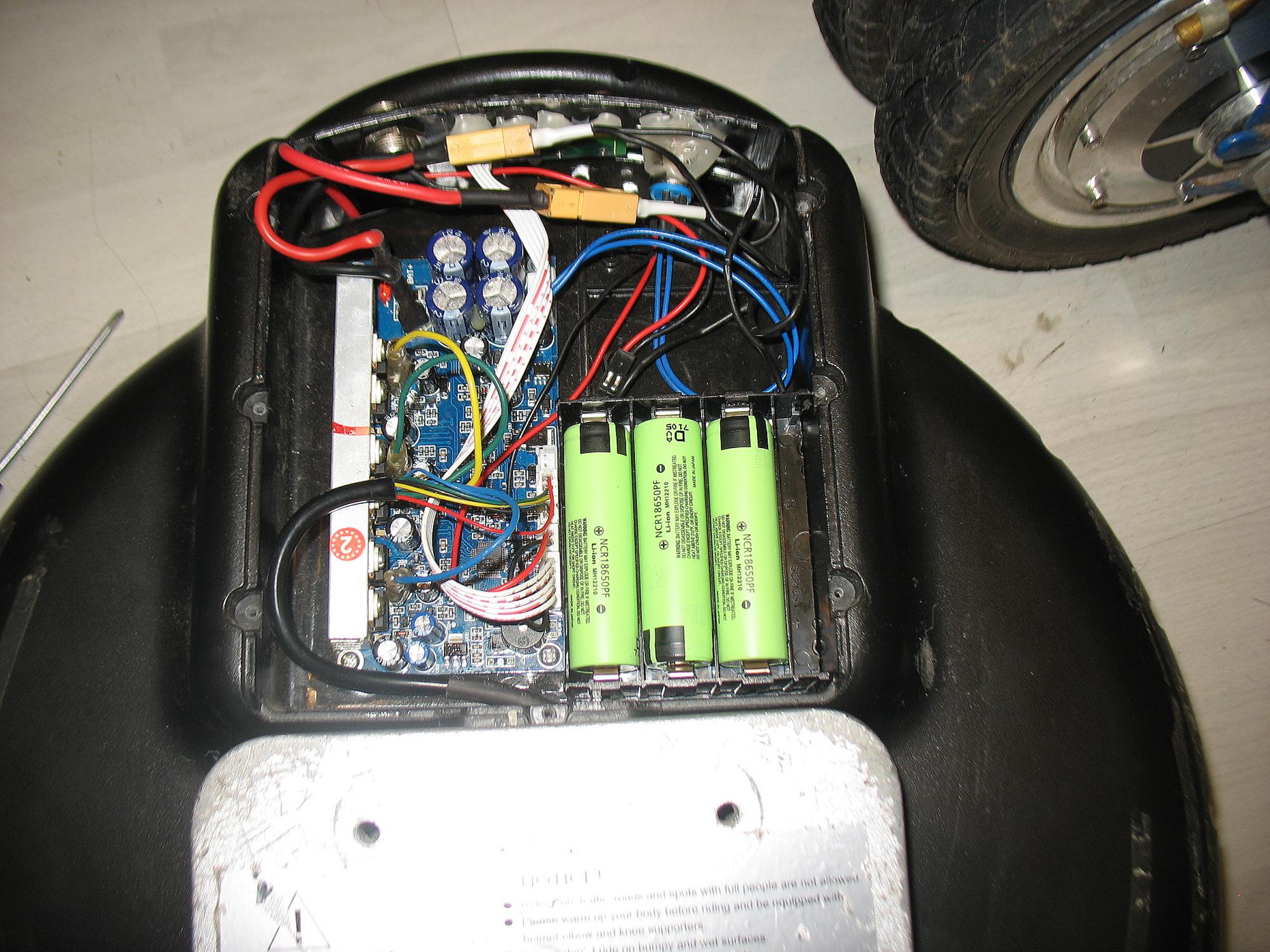

#67
Аккум нищеброда   ;-D
Сразу говорю, собран для экспериментов, т.к. не уверен что 1p в моноколесе - хорошая идея.
Недостающие 2 аккума на стороне контроллера(добавлен 3-й: 17s):
Отсеки для аккумов покупные, у них хорошие сильно пружинящие контакты, обкатывал эту технологию на своем самокате (в подписи)
Моноколесо покупалось как мотор-колесо для самокатов, на этом форуме, но увидев рабочее моноколесо (только дохлый аккум), решено было его восстановить. Покупал колесо за 2500р. Наверно самое дешевое моноколесо. Нищеброд на нищеброде  ;-D
Попробовал кататься по стеночке в квартире - все работает, надо все причесать и выйти на улицу.

[user]Dmitry__[/user], даже у нонейма максимальный ток может достигать 18А. Что-то не уверен, что из этих кроваток можно брать безопасно в 1p больше 5А. Они конечно получше, чем версия с пружиной, но всё таки не настолько хороши.
Dmitry__
Для эксперимента это. Потом так не оставлю. Но проверено на самокате - 400 км. общего пробега. Когда на самокате стояли аккумы задохлики, они потекли, а панелькам хоть бы что. Сейчас хочу набрать статистику по 16s, 17s и проверить возможность нарастить до 20s.
Доводить до токов в 18 ампер не хочется хотя бы из-за жалости к банкам NCR18650PF.
