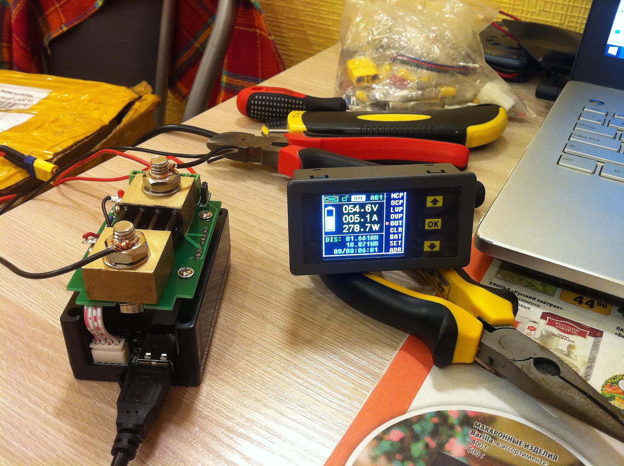

Добрался и я до проверки ваттметра. У меня был заказан VAC-4300A. Это тоже самое, только диапазон измерения тока - до 300А. При этом стоит 500А-шунт.
По току пока нет возможности откалибровать (нет соответствующего амперметра/мультиметра), а вот по напряжению - все получилось без проблем.
Правда на шунте теряется 0.1В, соответственно при калибровке по напряжению нужно определится, как калибруем - до шунта, или после.
#120
0.1В там теряется при протекании максимального тока, без тока на шунте падает ровно ноль. Соответственно, калибровать по напряжению нужно без тока, не ошибешься.
От 58В потребляет, кстати, всего 8мА без дисплея, дисплей еще 20. Точность вроде как на уровне.
big17
Точно же, не додумался без нагрузки напряжение откалибровать!  :fool:
Показания сохраняет только в момент изменения настроек  :facepalm:

Как оказалось не совсем. На малых токах лжет. Откалибровал по точному прибору. При разряде, вероятно из-за рваного потребления, подсчитанные ампер-часы стабильно занижает на ~3%, а при заряде, уже скорее всего из-за небольшого зарядного тока (4-5А) еще сильнее и каждый раз по разному. В итоге разряд на 15-20Ач полностью заряженной батареи, с последущим зарядом снова до 100% дает дельту 0.5-1.5Ач "недозалитых", хотя в идеале, разумеется, должен быть ноль. Можно конечно перекалибровать не по амперметру, а с учетом вышеназванных отклонений...
УПД: я тут подумал, что ваттметр на 100А юзать для токов до 40А - из пушки по воробьям, надо попробовать заменить шунт на более высокоомный (их есть у меня) и перекалибровать. Это естественным образом повысит точность на низах, за счет потери совершенно ненужных мне верхов.
