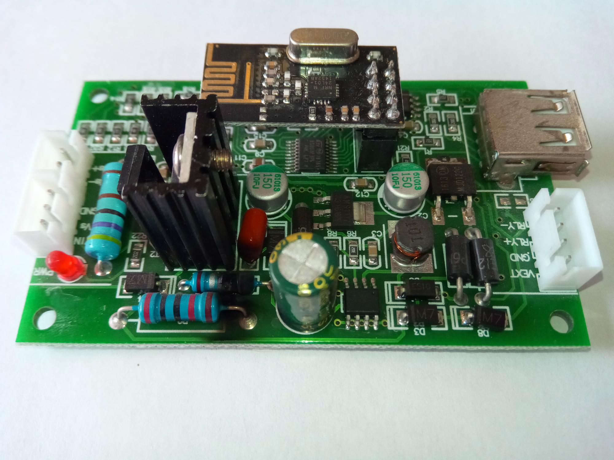

Для сброса аппаратного решил подключить по 3W без батареи и нагрузки только внешнее питание.   Воткнул штекер дисплея.
Батарейка стала показывать то полный заряд то 40 проц. Экран стал тухнуть. Явная сопля. Подогнул лепестки УСБ на блоке и воткнул штекер .  Ужас лепестки из фольги !!!! загнулись и коротнули + на массу в блоке заметил через минуту - запах дым. Открыл блок подгорело сопротивление большое самоотпаялся входной триод питания изчезло R26 а может и не было его. НО при подаче напр.  диоды светятся. ВЫложу фото. И пожалуйста выложите тоже фото чтобы я смог определить неисправность. Спасибо.

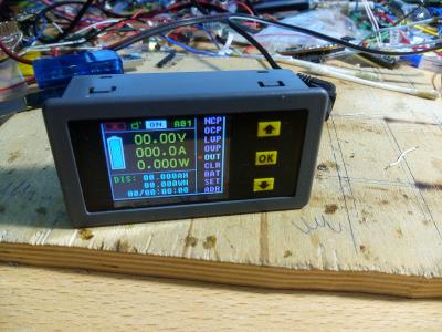

Вчера получил VAC-1200 покупал здесь.  Пишут что ток до 200А, а шунт стоит на 300А.
Сегодня решил проверить. Включаю внешнее питание 15В в выносной монитор, а экран то вообще не горит, то горит ровным белым светом.
Полез его разбирать, отклеил экран от липучки, отогнул на проводах, в определенном положении начинает работать - показывает стандартную картинку, потом вообще перестал что-либо показывать. Такой же экран отдельно стоит как половина этого ваттметра :(
Решил попробовать поремонтировать. Феном отпаял контакты, по-новой припаял, включаю - не работает. Потом присмотрелся, а он работает, только без подсветки, поэтому вообще ничего не видно, только если фонариком посветить видно становится. Добрался до контактов светодиода, проверил - он рабочий, но почему-то не включается, может где-то обрыв или контакт плохой. Там фиг поймешь не шлейф, а слоеный пирог. Короче вывел два тонких провода от светодиода подсветки и подключил его через резистор 150 Ом на выход стаба 3,3В (он к блютуфу питание подает). Пока все работает, хотя естественно яркость экрана не меняется.

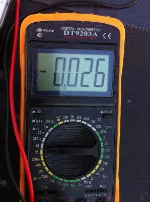

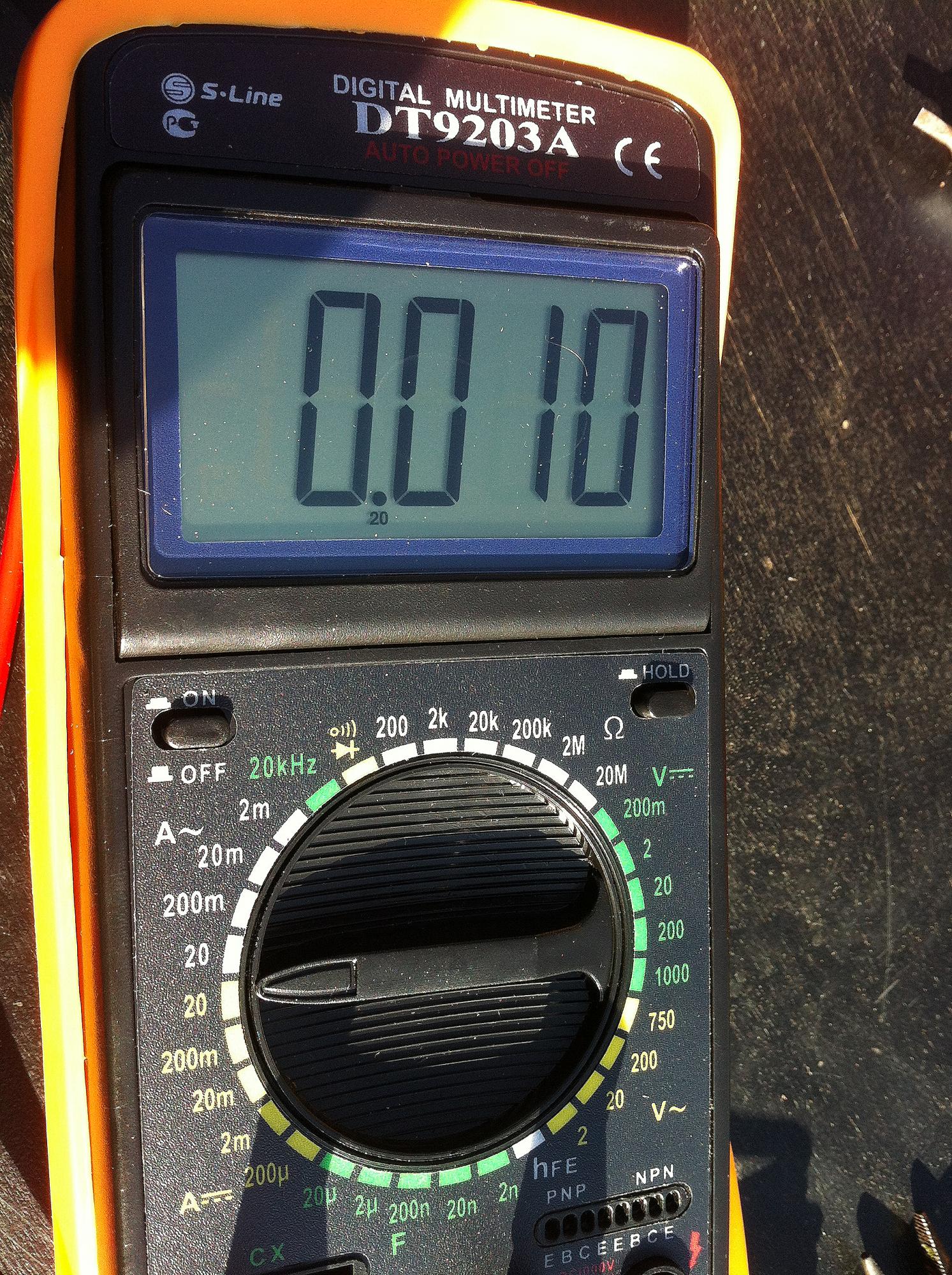

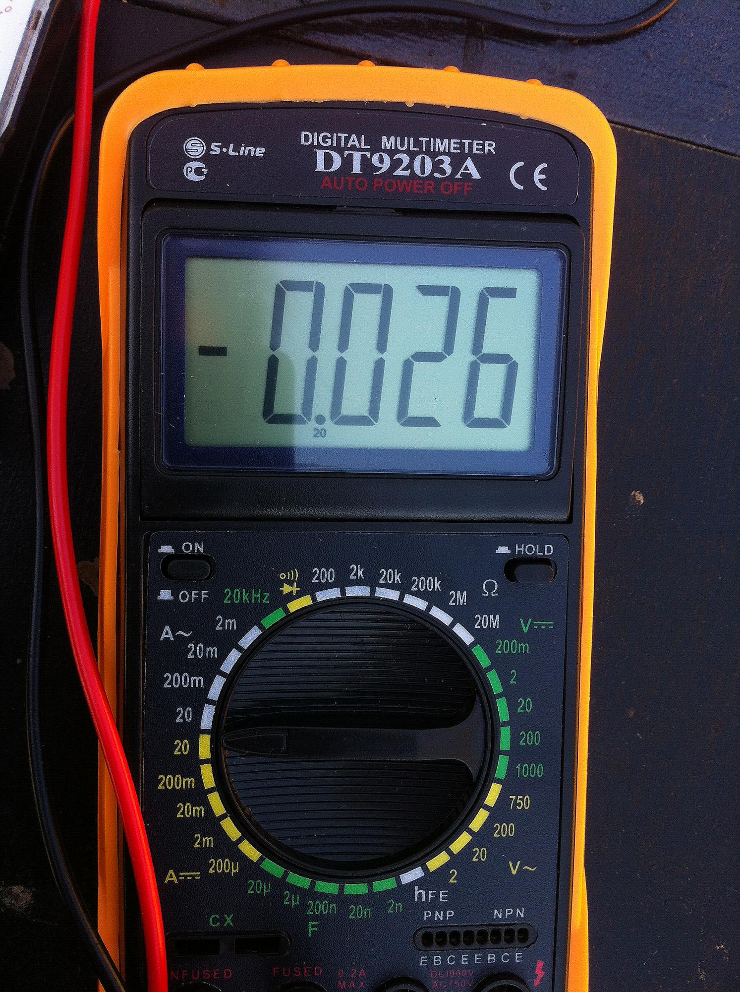

хотел бы подтвердить что это говно, покупал аж три тестера в разных магазинах и все глючные, калибровку по току и напряжению невозможно настроить, при каждом включении показания скачут +/- километр , настраивать и калибровать бесполезно т.к. через небольшое время всё сбивается и снова показывает не точно, например без нагрузки показывает что ток не нулевой, может быть как со знаком + так и со знаком - , напряжение тоже не поддаётся калибровке, точнее поддаётся, но стоит включить и выключить и показания уже будут другие

Vac-4300a отлично работал и работает.  Была проблема что сбивался ноль при измерении тока,  так оказалось плохой контакт проводов на шунте. Протянул и все ок
