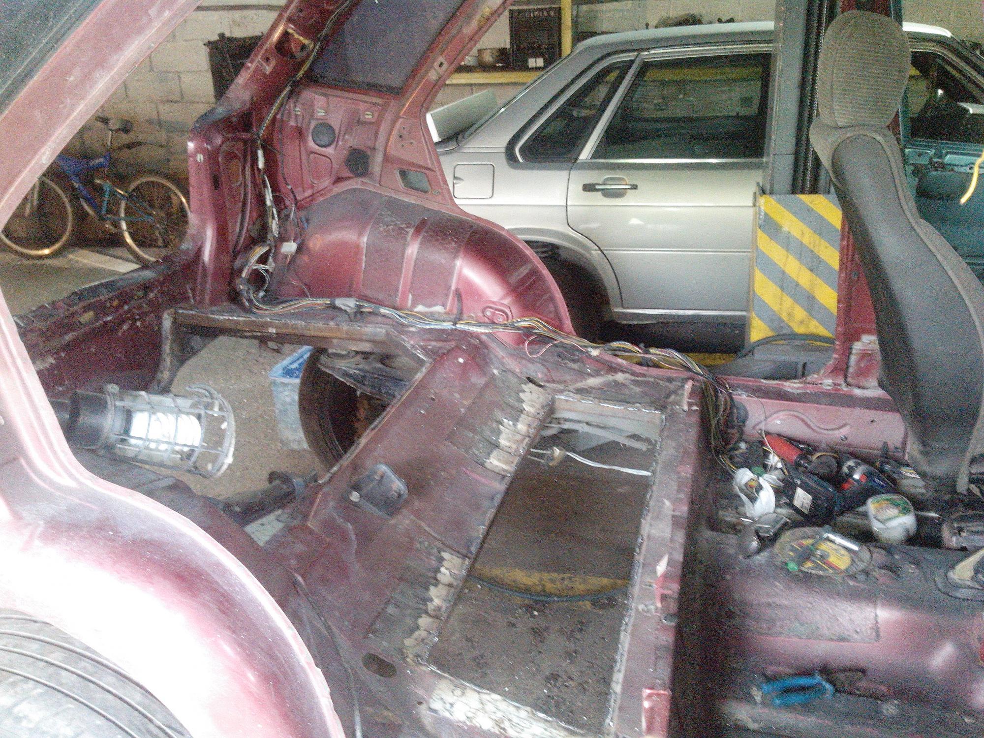

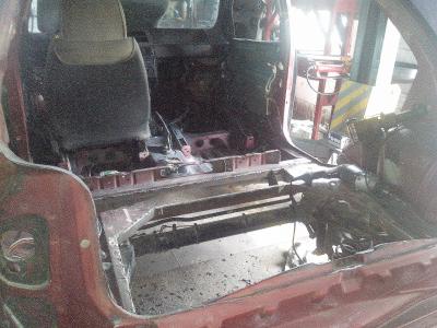

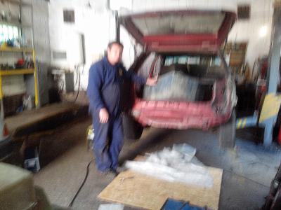

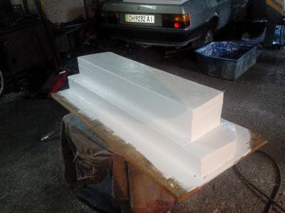

Господа ! Читаем внимательно ! Место в машине есть , но требуются не кривые руки и навыки по работе с компазитамии .примером могу показать мою переделку фиат типо , там также заменен пол багажника на ( ванну ) , и объём вполне приличный !
Добавлено 18 Окт 2017 в 14:50
Вот пример перелки Фиат Типо в 2014 году
Юрий 911
Это фиат типо в момент переоборудования в электричку
Не смущает вас, что развесовка автомобиля серьёзно пострадает?
Сколько вы хотите добавить веса в багажниг 200кг, 300кг?
