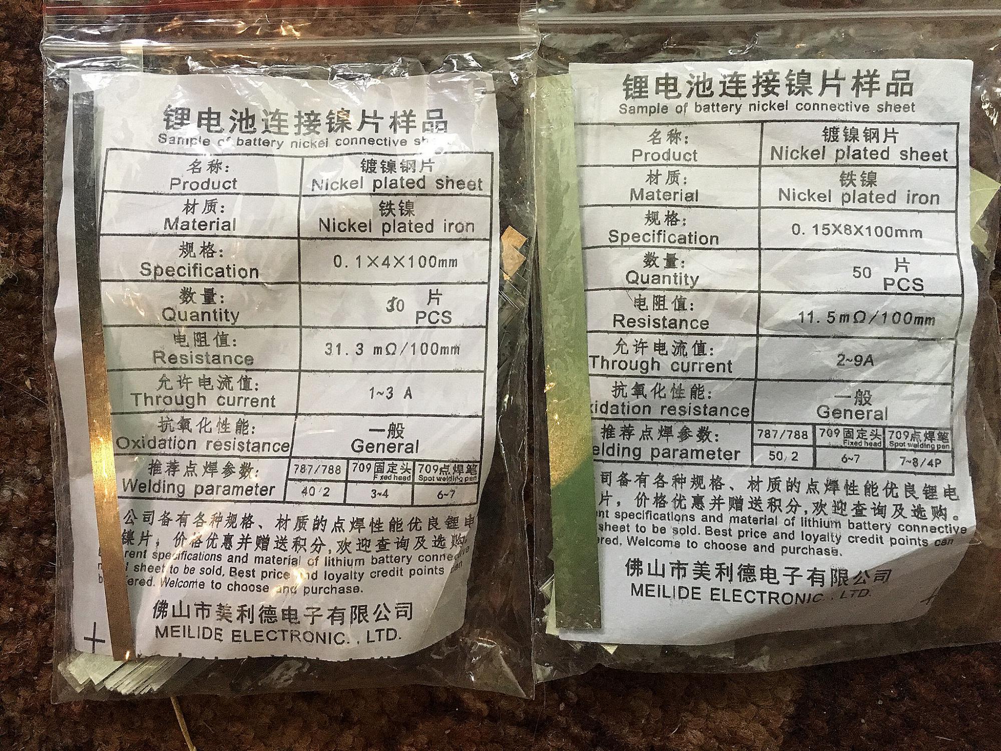

на пару посто выше фотка, 0.15х8 до 9А, для 15А нужно два слоя делать возможно...
у меня лента 0.1х5, переделывал игрушки всякие малому, при пайке ленты аккум вообще не греется, хотя лента длинной 1.5 см всего, так что идея видимо правильная. больше скажу, паял на кусок старой ленты (не стал отдирать) ноутбучного аккумулятора - тоже не нагрелся, видимо точки сварки все же передают тепло сильно хуже

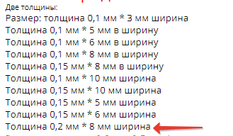

Никель, чистый, 10х0,2 заявлен на 18А. Соотв. узкий 0,1 в 2 (3?) раза меньше.
aleksey.mayorov.1995
Цитата: илс от 21 Март 2021 в 20:25Никель, чистый, 10х0,2 заявлен на 18А. Соотв. узкий 0,1 в 2 (3?) раза меньше.
так это с одной ячейки получается 9 ампер, у меня то их 6
