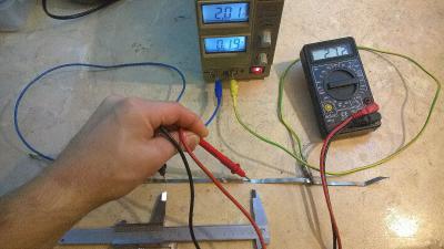

Цитата: tmiaer от 20 Нояб. 2016 в 06:36Измерить сопротивление в домашних условиях элементарно. Даем на ленту сколь-нибудь заметный ток (одного-двух ампер хватит).
Далее милливольтметром замеряем падение на известной длине. Если нет лабораторника - можно взять источник 12В и галогенку 20Вт, например. Соединить последовательно с лентой и измерить протекающий ток, который должен быть где-то в районе 1.6А.
Далее простая математика: делим измеренное напряжение на измеренный ток, получаем сопротивление участка R=0.0272В/2.01А=0.135Ом
Сечение ленты: S=5мм*0.15мм=0.75мм2
Длина: l=0.1м
Удельное сопротивеление: ro=R*S/l=0.135*0.75/0.1=0.101 ом*мм2/м. Многовато, возможно не чистый никель, хотя на ощупь довольно мягкий и не пружинит, где брал не помню.
Исходя из табличных значений выбора сечения меди по току (которые рассчитываются по допустимому нагреву) пересчитываем ток на измеренную ленту. Для 0.75 меди по таблице будет где-то ампер 15 (как видим, плотность тока здесь 20А/мм2, это нормально, потому что допустимая плотность тока сильно зависит от сечения и условий прокладки, везде слепо считать 10А/мм2 нельзя, для кабеля 10мм2 допустимая плотность уже наоборот 5А/мм2, для более толстых еще меньше).
Итого sqrt(152*0.017/0.1)=6.6А. Максимальный продолжительный с заметным нагревом будет раза в два больше, в табличке же [user]spb-e[/user] решили перестраховаться.
А вообще, этот ток, определяя допустимый нагрев ленты, никоим образом не определяет процент потерь, который будет зависеть только от соотношения сопротивления ленты и сопротивления банок. Например, сопротивление двух кусков такой (0.5*0.15) никелевой ленты от одной до другой банки длиной по 18мм с двух сторон = 0.004 Ом. Внутреннее сопротивление сильноточной банки возьмем, к примеру 0.02 Ом. То есть в батарее, обваренной такой лентой, на самой ленте будет выделяться около 20% от всех тепловых потерь при любом токе, что довольно много и стоит задуматься об увеличении сечения, даже если большой ток не нужен. В то же время для слаботочного кобальта с импедансом от 80 и выше такое сечение уже спокойно можно применять.
И вообще без разницы, какого качества никель, в любом случае для него можно рассчитать допустимый ток, который не единственный определяющий параметр, и при необходимости проложить его в несколько слоев, если не сильно заботит вес или выкинуть плохой и купить новый, в надежде, что он будет лучше.

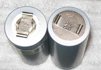

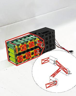

Antuff
Кто имеет опыт подскажите. Достаточно ли пайки "крестом" как на первом снимке или нужно добавить полоски как на втором снимке.
Лента 0,1мм х 8мм. Максимальный расчетный продолжительный ток 30А
Татос
Antuff, проделайте для себя опыт. Возьмите элемент, замерьте внутреннее сопротивление. Припаяйте к нему полоски никеля, потом опять замерьте внутреннее сопротивление. Выводы сделаете сами.
Antuff
Цитата: Татос от 26 Авг. 2024 в 15:34Antuff, проделайте для себя опыт.
Да, уж...  :bw:  12.5 мОм напрямую, 17.5 мОм с отрезками ленты.
Полагаю, что добавить ленты не повредит... Или это нормально для тока 10А для одной банки?
Татос
Вы не поняли. При нагреве происходят изменения внутри самого элемента, повышается его внутреннее сопротивление, со всеми вытекающими последствиями. Паять можно, но время контакта жала паяльника с элементом (особенно минусом) должно быть очень коротким, порядка 2 секунд. Тогда внутреннее сопротивление почти не меняется. С лентой это проблематично. Лучше использовать медный лужёный провод нужного сечения. Облуживать можно через трафарет из стекловолоконного скотча. Паяльник мощный 60 ватт.
Antuff
Цитата: Татос от 26 Авг. 2024 в 15:55Вы не поняли... Паять можно... порядка 2 секунд. Тогда внутреннее сопротивление почти не меняется. Паяльник мощный 60 ватт.
Паяльник 60Вт, пайка одной точки 1-2 сек. Уже спаял лентой, вн.сопротивление банок не изменилось, переделывать на провод нет желания.
Добавить ламели или и так будет достаточно?
Татос
Antuff достаточно. Если вы спаяли быстро, без изменения внутреннего сопротивления, без разницы лента или проводок. Ничего не надо переделывать. Проводком просто удобнее паять, может в будущем пригодится.
Antuff
Цитата: Татос от 26 Авг. 2024 в 16:04без разницы лента или проводок
Вопрос был в том, хватит ли "пропускной способности" ленты 0,1 х 8 мм, (сечение 0,8 кв.мм) чтобы проводить ток 10А, длина отрезков 2-2,5 см
