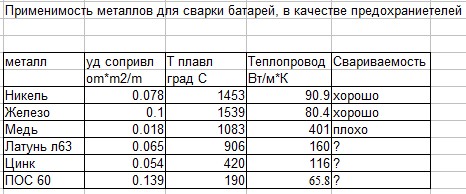

Планирую собрать баттку 20s10p.
Предыдущую (15s6p) варил лентой  в несколько слоев, проектное 60А.
Сейчас ток будет около 100А. Лентой не хочется. Кроме того из- за размера, хочется предохранители "аля усы".
Но паять тоже не хочется.
Отсюда вопросы.
1. Кто- нибудь варил латунной лентой?
2. На али бабе видел комбинированые никель медные ленты/пластины для гигантских сборок, на али всё плохо с медной лентой.
Пробовал кто-нибудь такие?

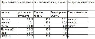

3.1. Про усы. Накидал табличку с применимостью. Хочу обсудить, латунь выглядит неплохо.
Хочу из латунной ленты сделать предохранители как на картинке ниже, сужено до нужного сечения.
Ваше мнение, может другой способ выбрать?
3.2. Где достать цинковую ленту?
3.3. ПОСом предлагается залудить разрыв в ленте.
з.ы. едет плата управления трансформатором от микроволновки на 100А. Сейчас конденсаторная сварка с севшими кондерами. Попробую чегонибудь наколхозить. Трансформатор тороидальный, раза в 3 больше чем от микроволновки.

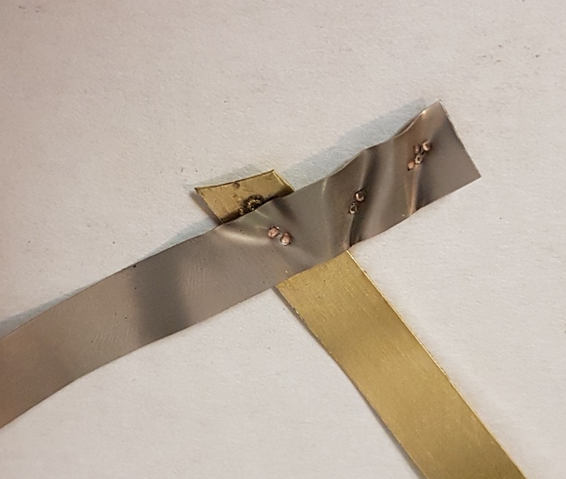

R3pt0r
Провел испытание свариваемости латуни. Варится сносно в обе стороны с никелем. Толщину надо бы 0.2мм.
Как видно отрывается с кусками.
Буду дальше проводить исследования.

Aibolit66
[user]R3pt0r[/user], по физике, удельное сопротивление материала контактной площадки должно быть меньше, или равно сопротивлению ленты. Т.е. медь или латунь на никель простым сварочником не приваришь.
R3pt0r
#104
Пока что противоречивые получились эксперименты. Латунь на никель.
Как раз из- за свойств латуни, ради которых все задумывалось, лента испаряется в месте сварки... ((
Сначала она не хочет "клеиться", а потом бах и уже пережог.
Пытался как с просечкой ленты варить, так и цельную.
Вот тут у человека медь приваривается "обычной" сваркой.
https://electrotransport.ru/index.php?topic=34370.msg1328468#msg1328468
У меня почти такая же плата, трансформатор другой.

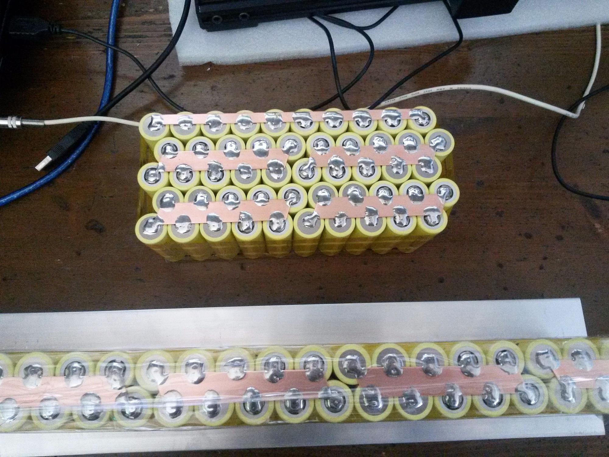

horrorlv
[user]Кулибин[/user], Мы для высоких токов делаем так

Хм... Пришла идея, а что если протравить фольгированный стеклотекстолит. Сделать ЛУТом дорожки на нужные сечения - предохранители.  :wow:
Запатентуйте этот пост за мной  B-)
