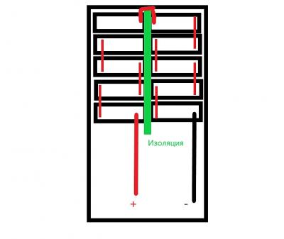

Есть немного дилетантский вопрос, буду благодарен за ваше экспертное мнение.
Собираю свою вторую батарею.
Будет 10s3P на 21700 банках LG INR21700-M50LT.
Место под аккум достаточно ограничено - 27.5х14.5х4.5 см примерно.
Можно ли сделать батарею из 5 групп, потом загнуть на 180 градусов - параллельно первой части и поставить еще 5 групп (как бы 2 ряда по 5 групп)? Между двумя частями аккума проложу бумажную изоляцию (зеленая) + полиамидная лента (бронзового цвета, прозрачная).
Примерно так:
П.с. картинка иллюстративная. Знаю что перемычки не совсем правильно нарисовал :)
Lexxre
Даже нужно.с экономите на проводе и сопр. Будет ниже. Но по акуратней так как токосьема будут на одном уровне и близко друг.  Можно при сборке коротнуть . Центр секции электрокаотоном и каптоном или слюдой переложить поплотнее.
Tiger909
Спасибо! Буду собирать отдельно 2 половины и перед объединением контакты накрою электрокартоном чтобы случайно не коротнуло + между пполовинками проложу эпоксидную пластину 0,5мм - по идее должно хватить.
