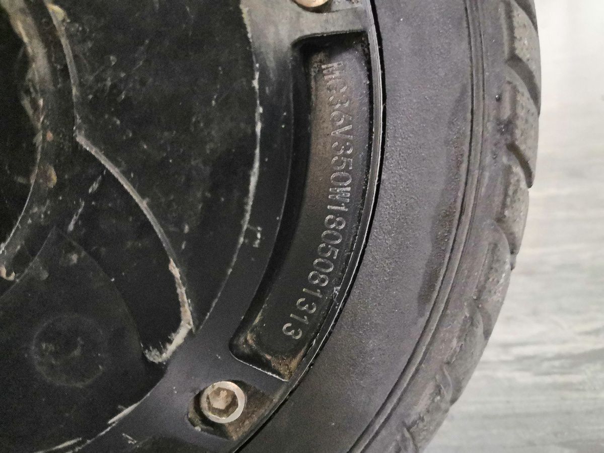

Может и хорошее, я такое в руках не держал, но надпись "правильная"...)
Самый верный способ узнать, это разобрать колесо и померить ширину статора.
А еще посчитать количество жил в обмотке и их диаметр.
Китайцы навострились делать похожие колеса с узким статором, 25 мм вместо 30 и обмотки мотают не в 7 жил, а в 4.
В результате колесо получается не 350 Ватт, а 250-280.
Таким образом, получается, что признаки плохого самоката это колесо на 250 Ватт, контроллер на 11 ампер и чахлая батарейка (2Р вместо 3Р). И это не считая качества сборки, оно вообще у всех самокатов разное.
