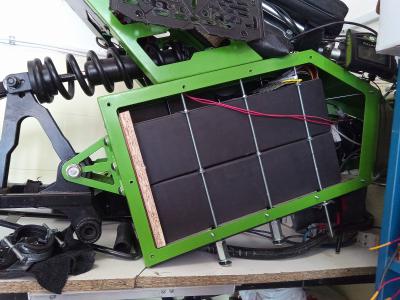

[user]tmkt[/user], эм, пересобрать (БМСку в другой угол переложить типа или пару пакетов в другой угол)? Кстати пакеты очень нежные и не любят механические воздействия особенно на торцы.

[user]tmkt[/user], Если призматики входят в бокс по габаритам, может пересобрать батку? Рассматривали вариант?
Добавлено 25 Апр. 2018 в 13:44
[user]tmiaer[/user], Я второй год катаю пакеты на коротком торце, это вопрос технологии сборки батки.
пересобрать слишком сложно
сам не возьмусь, платить кому-то? - скорее всего будет столько что меня жаба задушит
да вот то что на торцы - этого я и боюсь, но нагрузка не динамическая, статика, кладу очень нежно, получается килограмм 40 на них приходится
[user]tmkt[/user], вообще никак нельзя. Только горизонтально.  Если есть необходимость ставить пакеты на торцы, то надо стягивать их или закреплять в холдеры, так чтобы торцы висели в воздухе, а нагрузка приходилась на стенки.
Просто сдохнут они от растрёпанных швов через три месяца, потом опять будешь говорить, что андрейм г-но продал.

У меня 32 пакета по 27 А*ч из маленького китая влезло, еще и место осталось.
Ну правильно. Свободное место - нужно. И для выемки габаритных блоков, и для вентиляции.
Дисишки, там разные расположить, сигнализацию, и т.д.
[user]tmkt[/user], скорее всего, достаточно крайние пакеты отковырять. Ничего суперсложного, в этом нет.
Я дербанил готовую батарею из призматиков, причем выпаивал пакеты  (и ставил новые)  из середины сборки. Вот это был гимор.  /:-)
А в вашей,  крайние пакеты перераспределить на проводах, не так сложно, ПМСМ.
Ну, или (просто) напругу уменьшить. Как и вес батки.  ;-)

да но мне-то нужно 40 таких пакетов  :hello:

сейчас батарею я юзаю тоже по рекомендации продавца - лежит так, что пакеты все плашмя друг на друге лежат
холдеры вроде какие-то там есть насколько я знаю
на всякий случай еще деревяшку параллельно багажнику прикрепил чтобы на нее часть нагрузки была
может и вторую примотаю с другой стороны
не знаю не знаю, я дербанил батареи от турнижи и зиппи, это было НЕ ПРОСТО, и если нет цели сохранить батарею - то конечно пофиг и можно
а вот если цель такая есть ... да еще пересобрать
увы, у меня недостаточно прямые руки для такого  :~-(
ну а уменьшать количество пакетов в серии не буду, щас идеально напруга подобрана, может даже чуть больше было бы лучше
