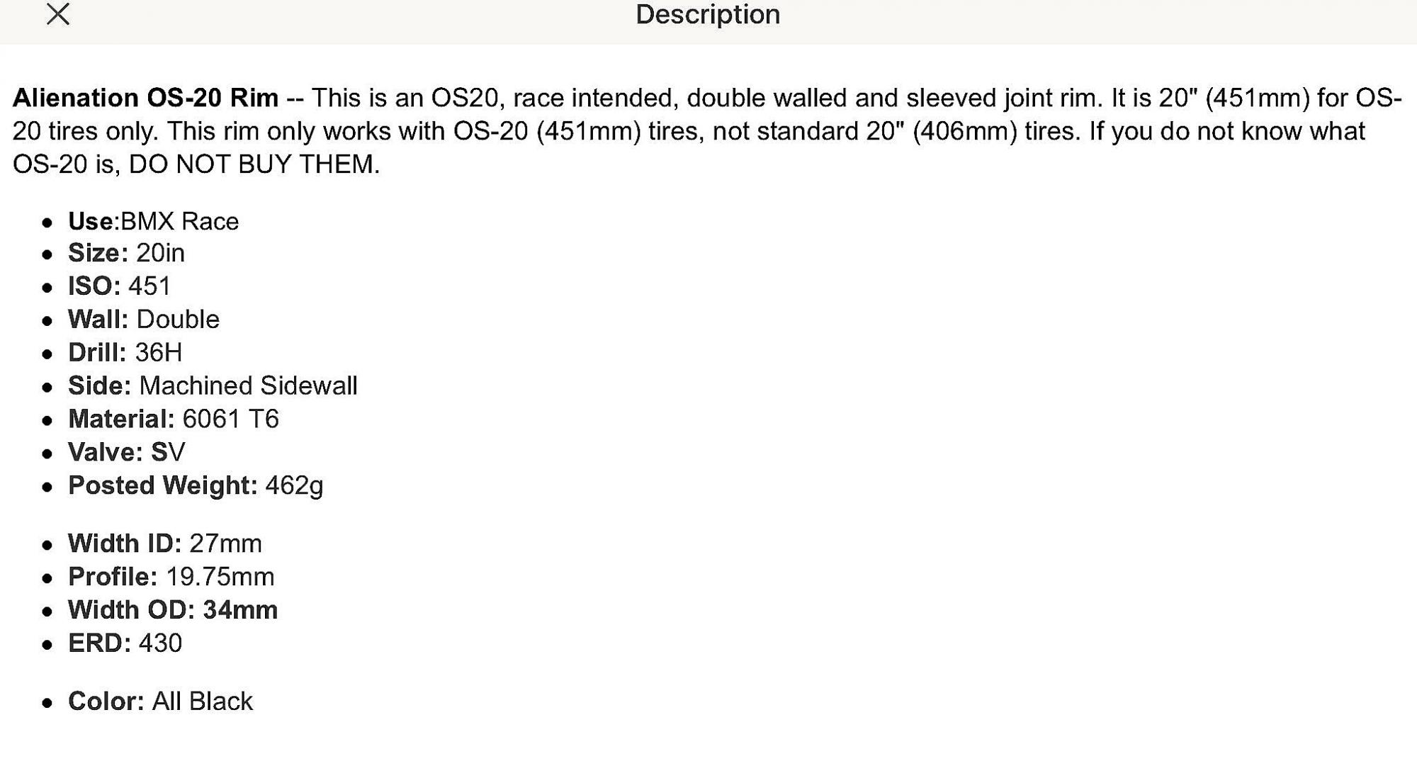

кстати я так и не понял что за узенькие 20" обода для гоночной резины
насколько я знаю, гоночные велики бывают либо шоссе а там обода 28" (700с), либо горники а там обода 26" или 24", но никак не 20"
так что не понимаю для каких "гоночных байков" делают узкие 20" обода  :bw:
ну и второе что непонятно, это почему посадочный диаметр разный? вроде если велостандарт 20" то сама резина может быть разной высоты но обод-то должен быть один и тот же по диаметру? или нет?  :bw:
e-scooter
Я и забыл совсем что у меня гугл есть  ;-D
e-scooter
По размерам. Ну вот для примера описание 20" обода с ибея:
Как видишь размер обода не 406, как стандартный, а 451. И покрышка туда специальная идет.
Я в первый раз с этой плюшкой на 16" ободах накололся, там тоже два размера 305 и 349 вроде.
Причем 349 очень ходовой размер потому что для знаменитого бромптона используется, но у меня то стандарт был и я очень удивился что покрышку не могу на него надеть %-)
Потом изучил этот вопрос и теперь обязательно проверяю
Об этом кстати не во всех веломастерских знают..

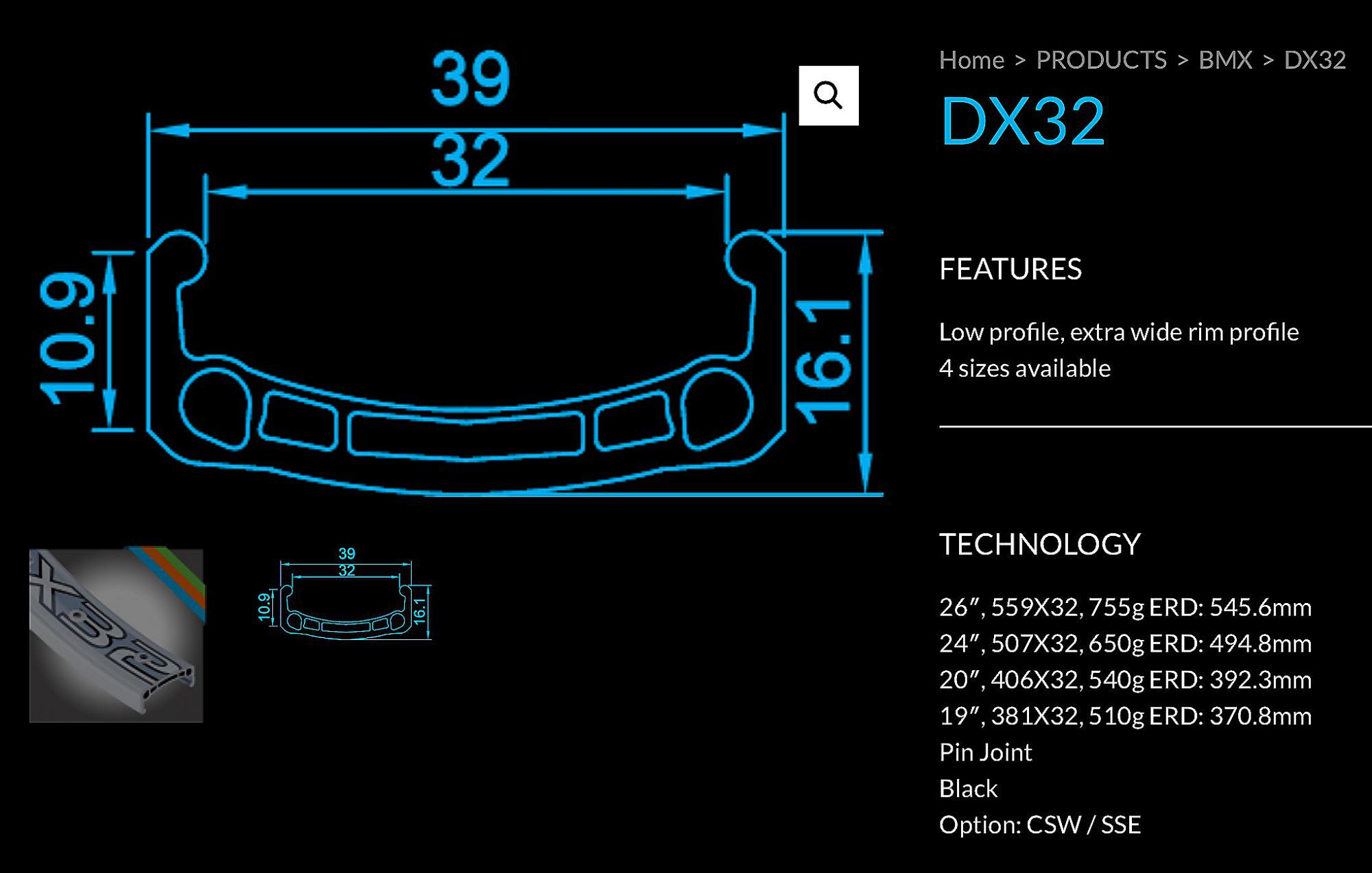

нашел кстати какой-то недорогой 20" обод на чейне  :eureka:
написано ширина 40мм... только гады не указали это внутренняя ширина, или внешняя, это многое меняет ) т.к. внешняя и у DX32 составляет 39мм
e-scooter
Ну китайцы обычно внешнюю ширину указывают, да даже если и внутренняя, то какая разница? Всё подойдёт!
не не, это не китайцы, чейн - это chainreactioncycles.com - англичане
вот хз что они там науказывали, если 40мм внешняя то мне маловат будет т.к. внутренняя получится около 33мм

alexandrFox
tmkt

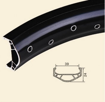

Цитата: alexandrFox от 06 Июнь 2018 в 23:02
[user]tmkt[/user], https://electrotransport.ru/index.php?topic=54445.new#new внутрянка 39мм
круто

в общем, замерил я сейчас свой мотообод на заднем колесе, где МК стоит
получился внешняя ширина 54мм, но при этом маркировка 18x1.6, то есть как я понимаю внутренняя ширина 1.6 дюйма а это около 40мм, что странно, неужели скрадывается целых 14мм ?
у велоободов я погляжу только 7мм разница между внешней и внутренней шириной

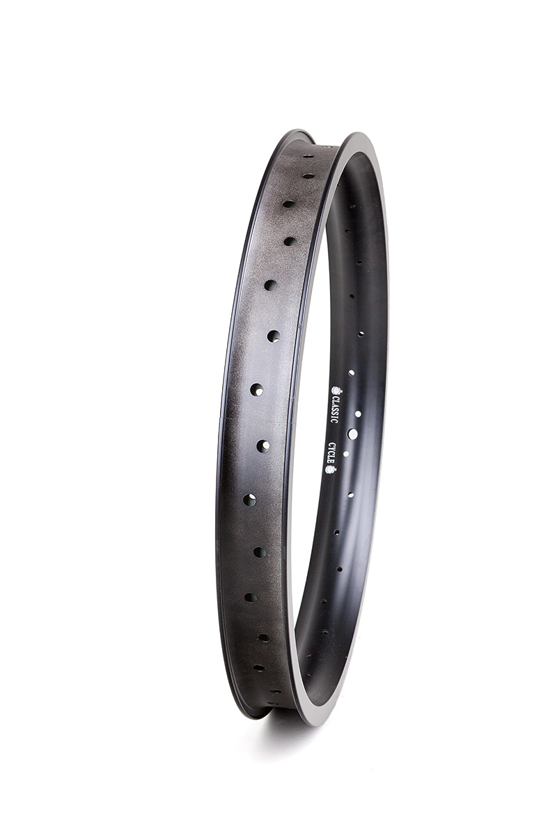

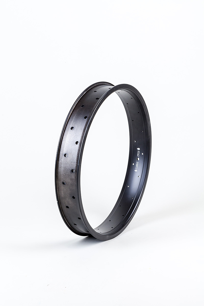

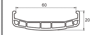

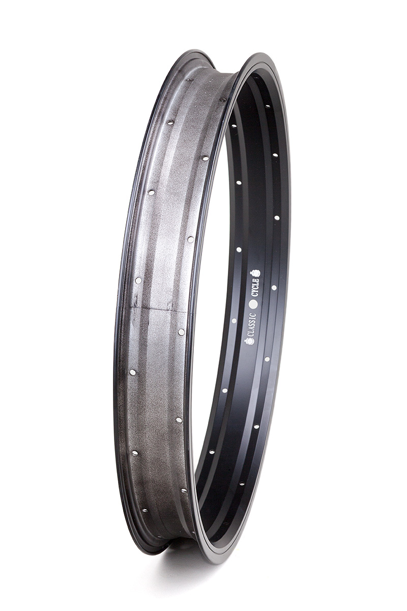

В общем, в соседней теме (про мотокомпоненты) мне подкинули сайт магазина classic-cycle.com
Ободов огромный выбор, и даже под 32 спицы, правда некоторые из них в наличии отсутствуют.
Сейчас думаю над вот такими вариантами, они все 20" вело (406мм):
1) Двойной, 67мм внешняя, 60мм внутренняя ширина, 36 спиц
2) Одинарный, 57мм внешняя, 50мм внутренняя ширина, 36 спиц
3) Двойной, 46мм внешняя, 39мм внутренняя, 32 спицы
Цена кусается. Похоже у них там своя мастерская и цены европейские :( порядка 35-40 евро за обод. И доставка. Если покупать один обод то вообще швах, 40 евро обычной почтой. Если сразу несколько ободов то доставка "размазывается" и вроде уже не так дорого  :bw:
e-scooter
Номер 3 - то что нужно мне кажется. И как раз 32 спицы. Первые два для фэтов больше подходят.
