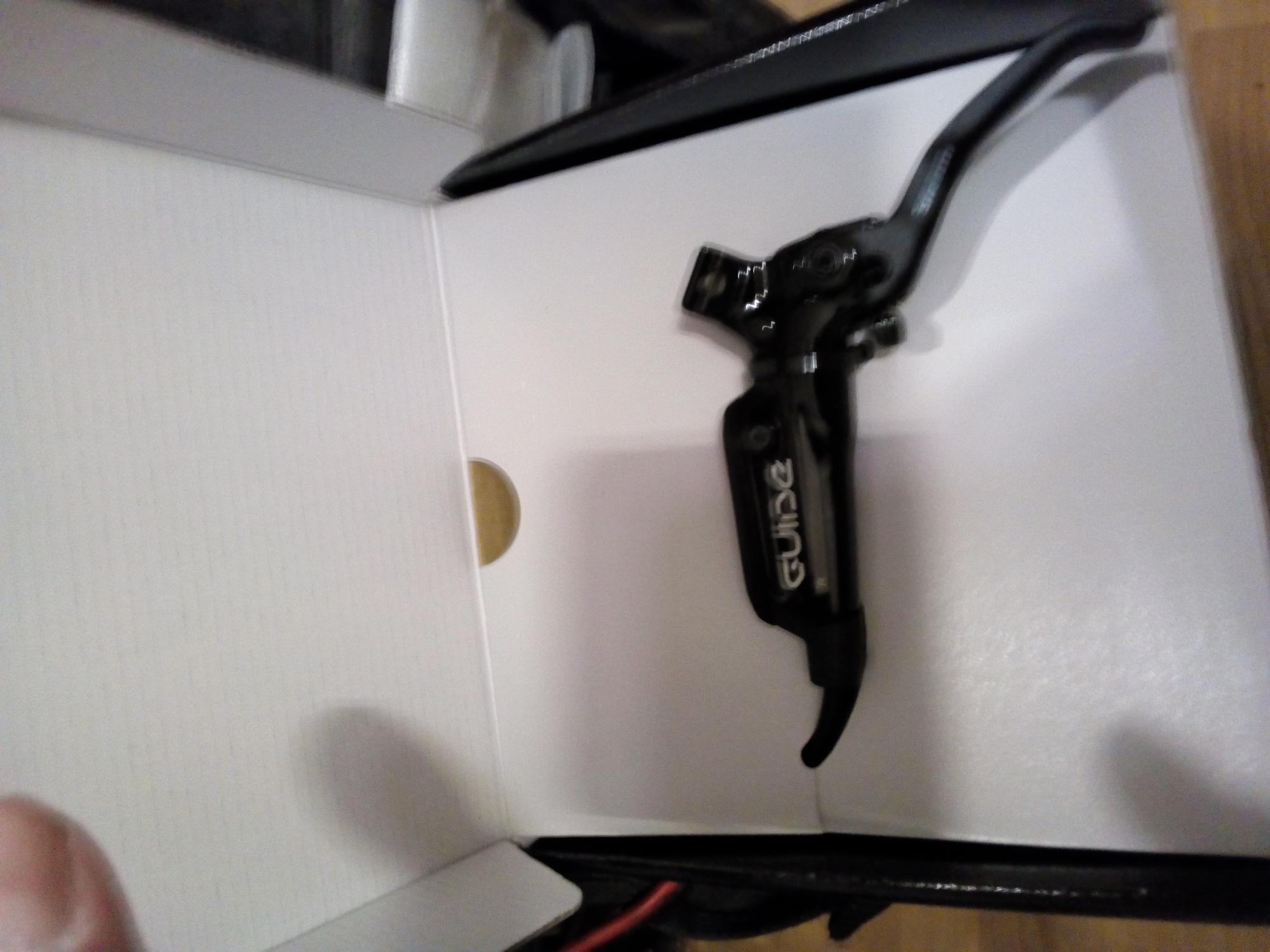

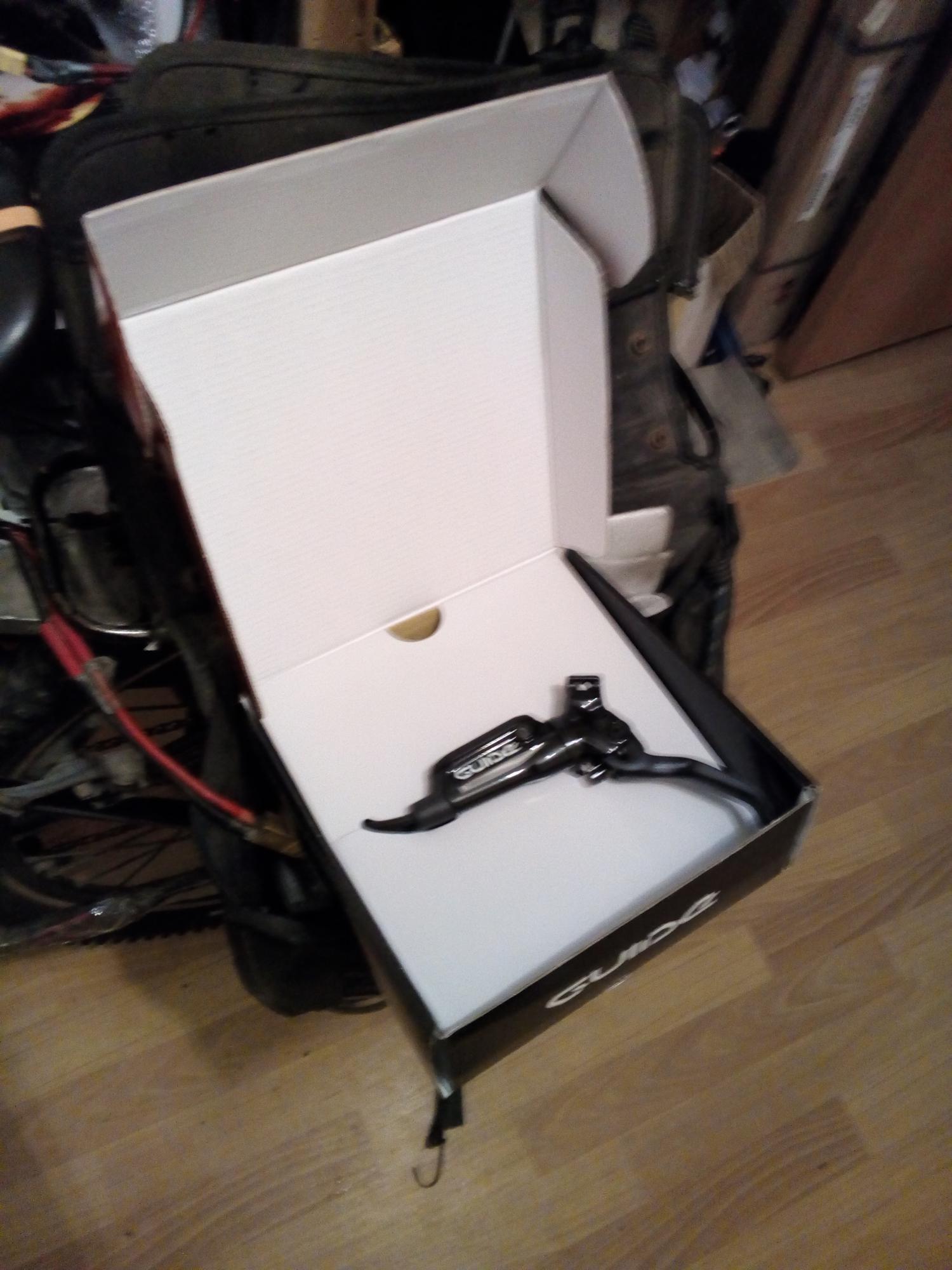

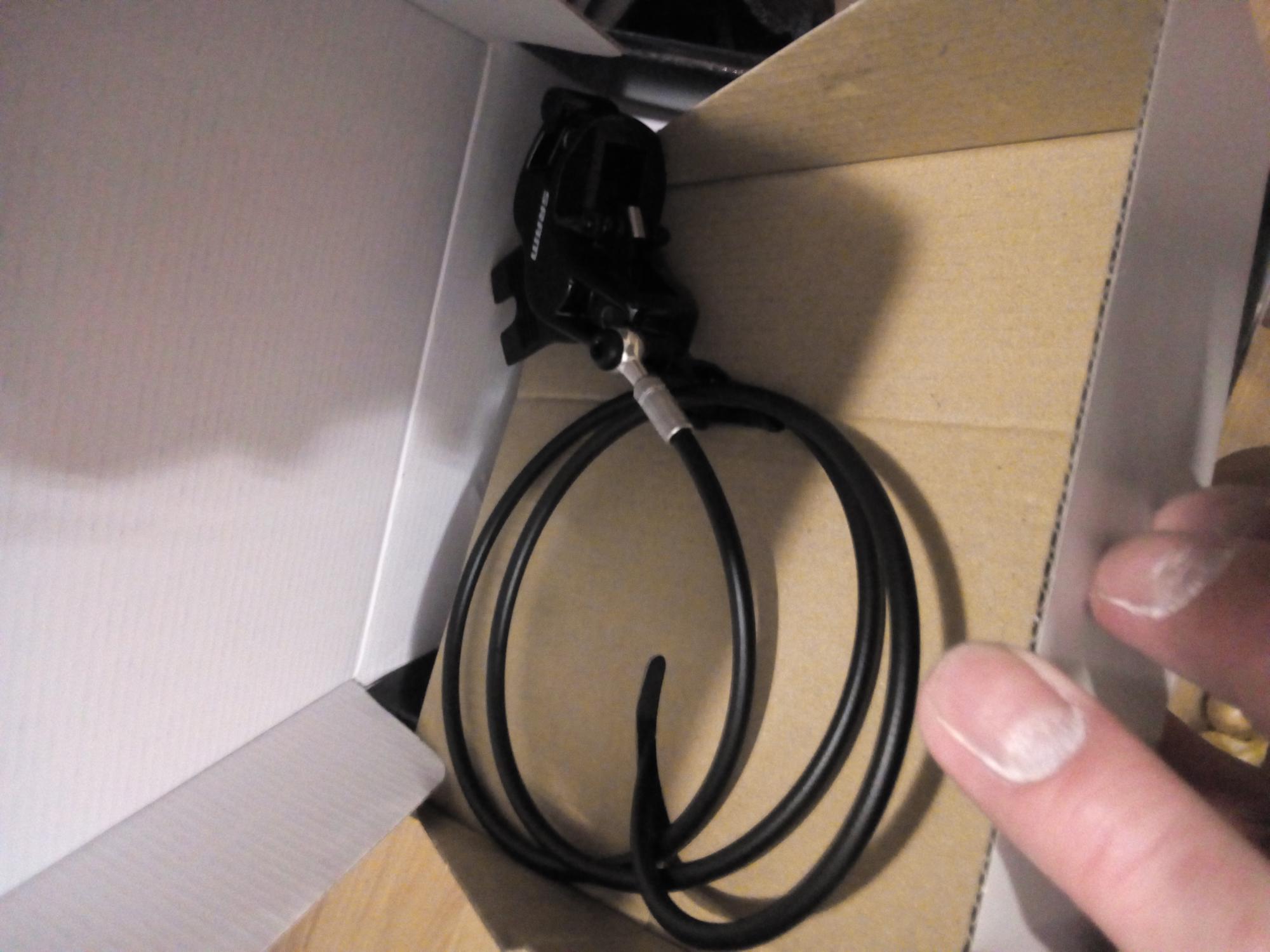

В общем купил я его седня. SRAM Guide R.
4 поршневик
надеюсь будет цеплять получше чем двухпоршневой   :bw:

Собрал ночью, прокатился. Круто! Разок даже в ноль застопорился с примерно 60кмч и дымок пошел от тормозов, наверное колодки подпалились.
Вроде тормозят лучше чем двухпоршневый Avid Elixir 5
А еще не понятно, что за bed-in procedure, которую надо делать при новых колодках и диске, типа притирка? вот не знаю, вроде не делал специально но похоже оно у меня итак автоматом делается за первые же несколько торможений...

AutoLand
А суппорт правильно выставил и настроил? Шайбочки подложил полусферические? Тоже важно. Я помню тормоз поставил не правильно и у меня тормозил плохо байк и дым шпарил, перегревал, в итоге потом выставили суппорт и греться перестало и тормозить стало на много лучше. Ну масса большая, стоппи сделать сложно. Но у меня мото тормоз я делал, но мне спицы далко на переднем колесе и так одна сломалась. И кстати мото стоит двухпоршневой
tmkt
а какая разница? даже если есть ничтожное отклонение от плоскопараллельного с диском положения суппорта, все равно колодки притрутся и станут плоскопараллельными просто изнашиваться будут слегка "под углом"
а при моих мощных торможениях эта притирка произойдет очень быстро
но вообще да, и сферичные шайбочки есть, вот это вот все
и еще я плоские шайбы под переходник IS-PM подложил, они итак были но я еще доложил  т.к. наблюдал что при отпущенной ручке - одна колодка прям почти касается диска а другой надо полмиллиметра(на глазок) еще двигаться! после подклада шайбочки диск куда четче встал - почти посередине между колодками!
кстати в прцессе этой операции оказалось что болт крепления переходника к вилке коротковат и резьбу я сорвал (до этого без шайбы там чуть больше витков зацеплялось а щас - не хватило) в итоге нашел какой-то закисший болт от вибрейков - чуть подлиньше, и с усилием закрутил, резьбу похоже заново нарезал в переходнике
где вообще нормальной длины болты брать? в комплекте с дисковыми нет или коротки, в комплекте с вибрейками коротковаты  :-(

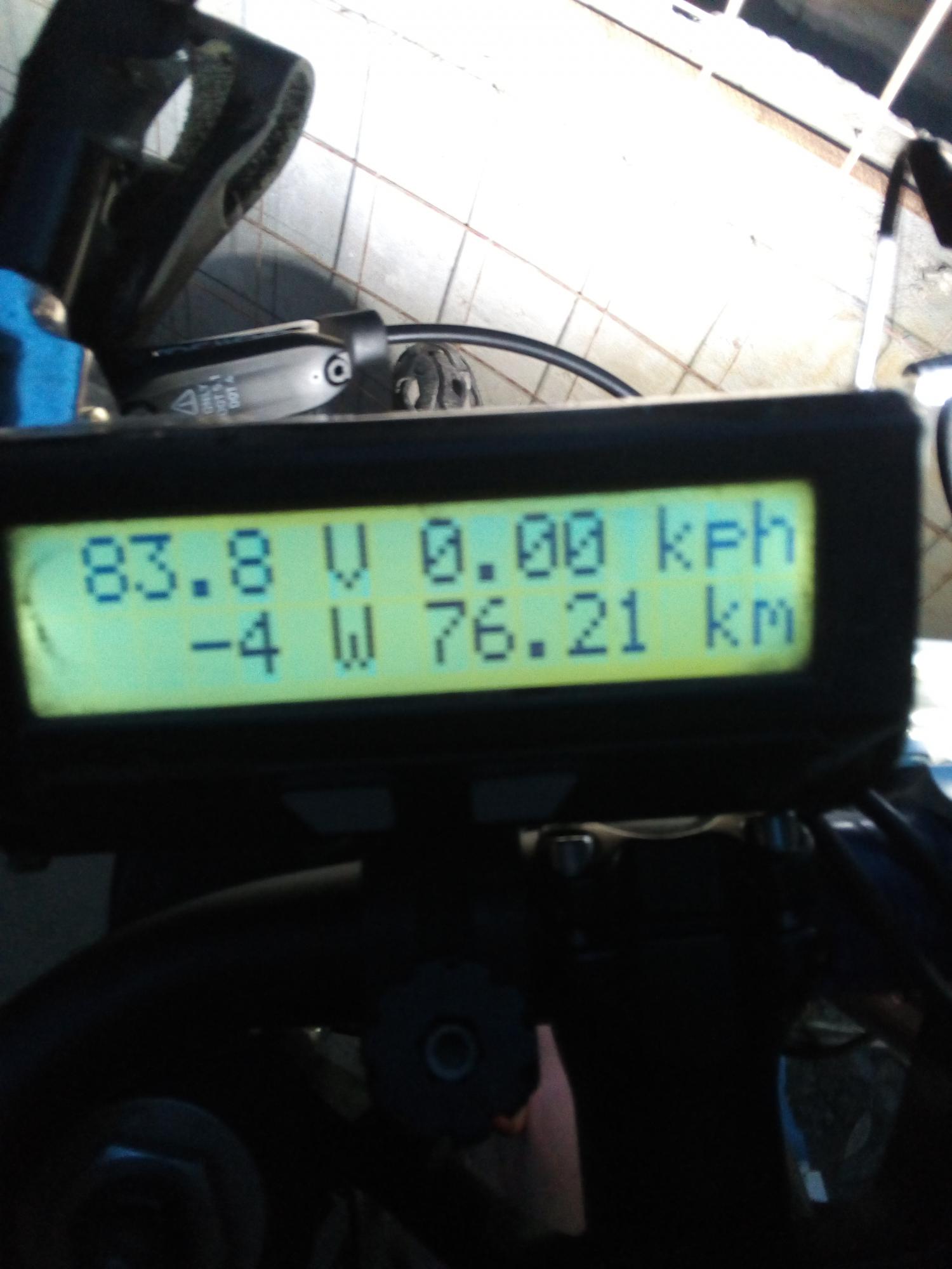

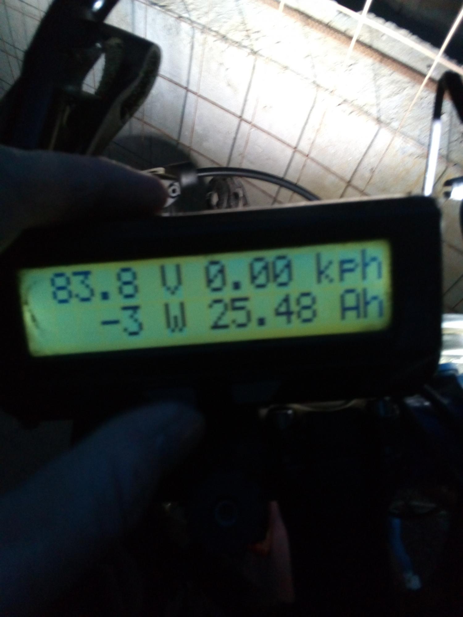

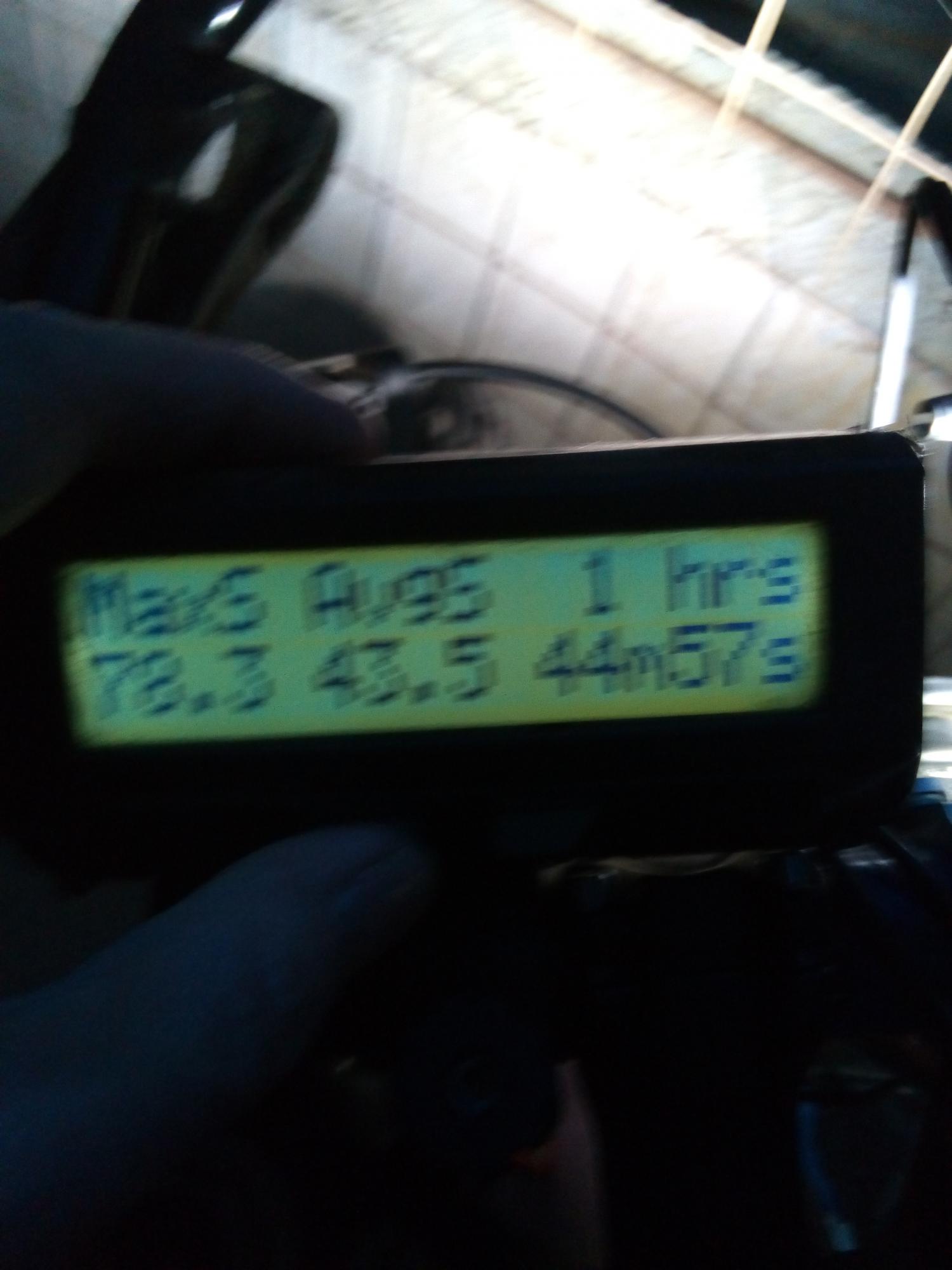

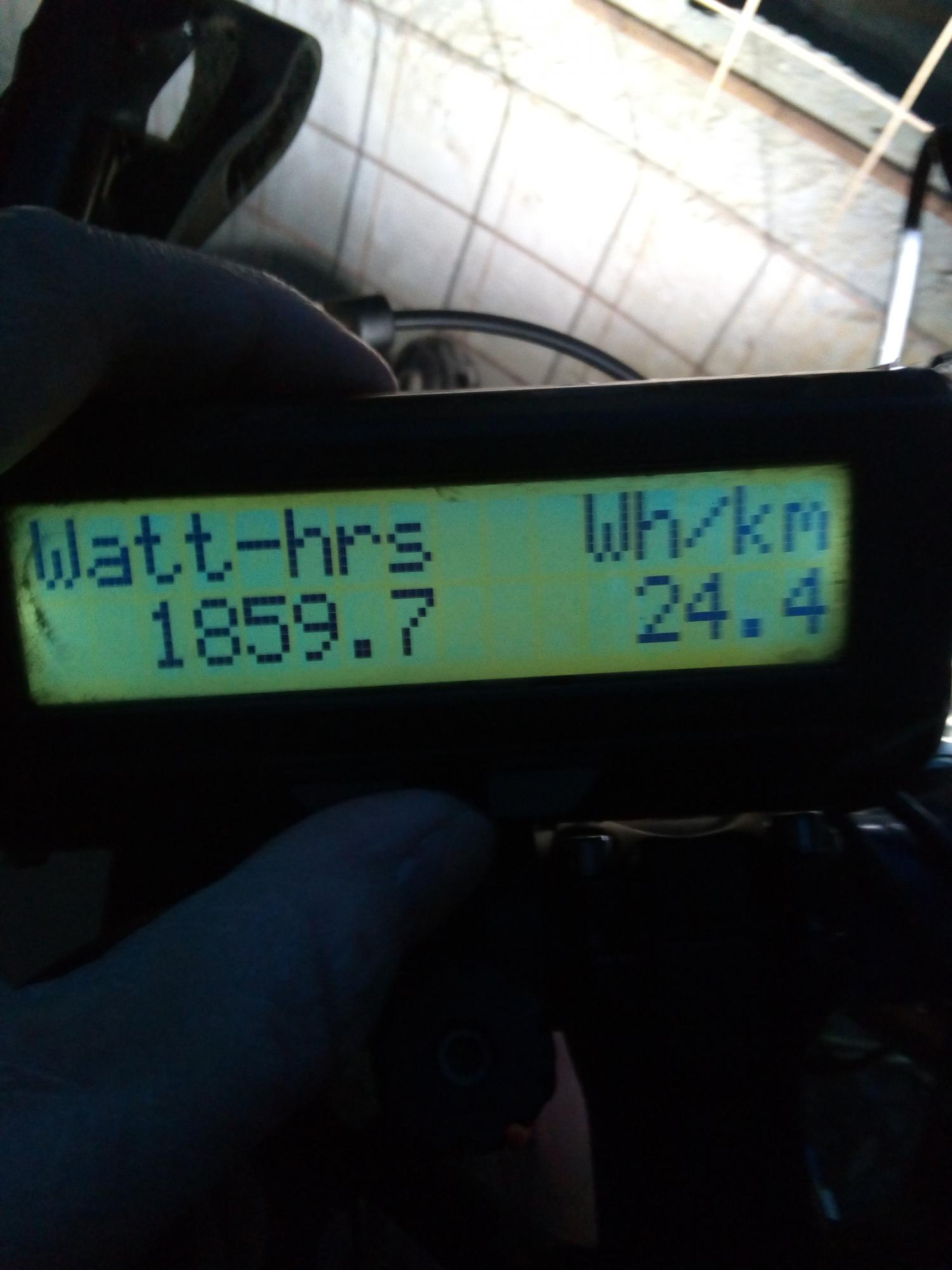

Кстати откатал батарейку e4bike, позапрошлой ночью, на этот раз на телепортаторе
и уж не знаю то ли батарея сбалансировалась и улучшила свои показатели, то ли и на телепортаторе другой контроллер и цикланалист и как следствие считает иначе (по сравнению с контроллером на моем ригиде с 1.5киловаттником)
но результат явно лучше чем тогда
на 1.5киловаттнике я её выкатывал не так давно, было порядка 24.3 Ач, при номинальных 26.5
а сейчас получилось снять 25.5Ач
в общем вот так (на напряжение не смотрите, это я как раз переподключил на вторую батарею, т.к. бмс-ка той которую тестировал - уже отрубила её)
