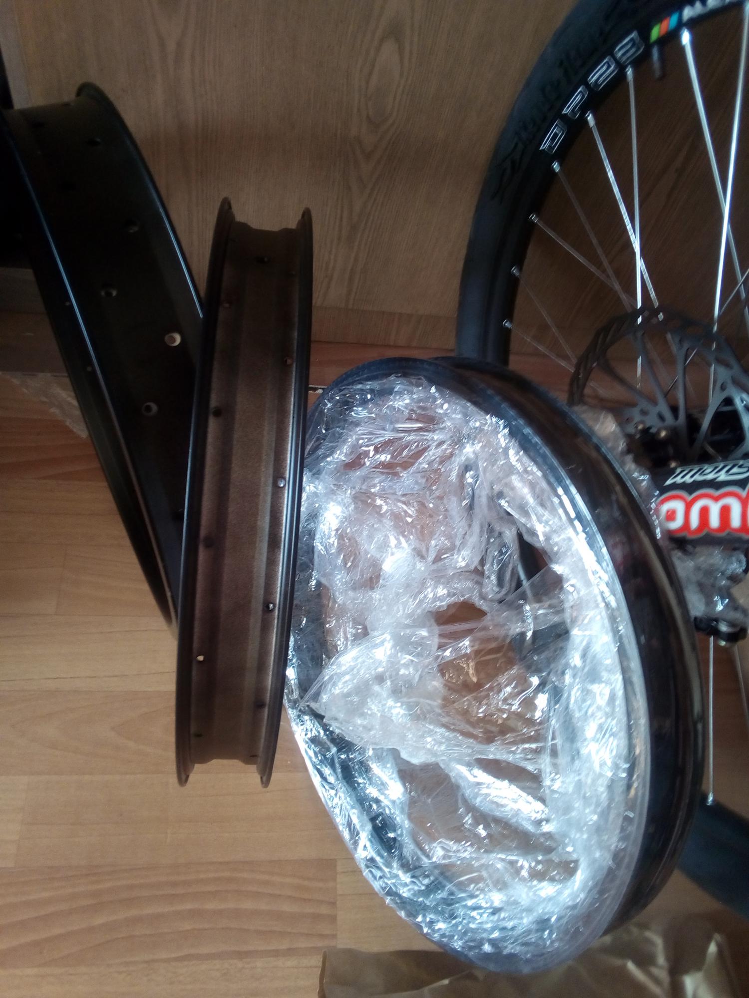

tmkt
Короче, дошли обода! Шикарно  :wow: четко, быстро, и продавцы и почта сработали.
Но они капец маленькие по диаметру в сравнении с 26"  O_O
вся надежда на ЖИРНУЮ моторезину теперь
и на то что я смогу натянуть её без повреждения ободов
что рекомендуете? какие монтажки использовать? смазывать мылом или автошампунем лучше?
резину думаю взять такой же модели как и сзади Michelin City (или City Pro), сзади стоит 18х3.0", спереди поставлю 16х3.5", цена бюджетная и размерчик вроде должен быть как надо!

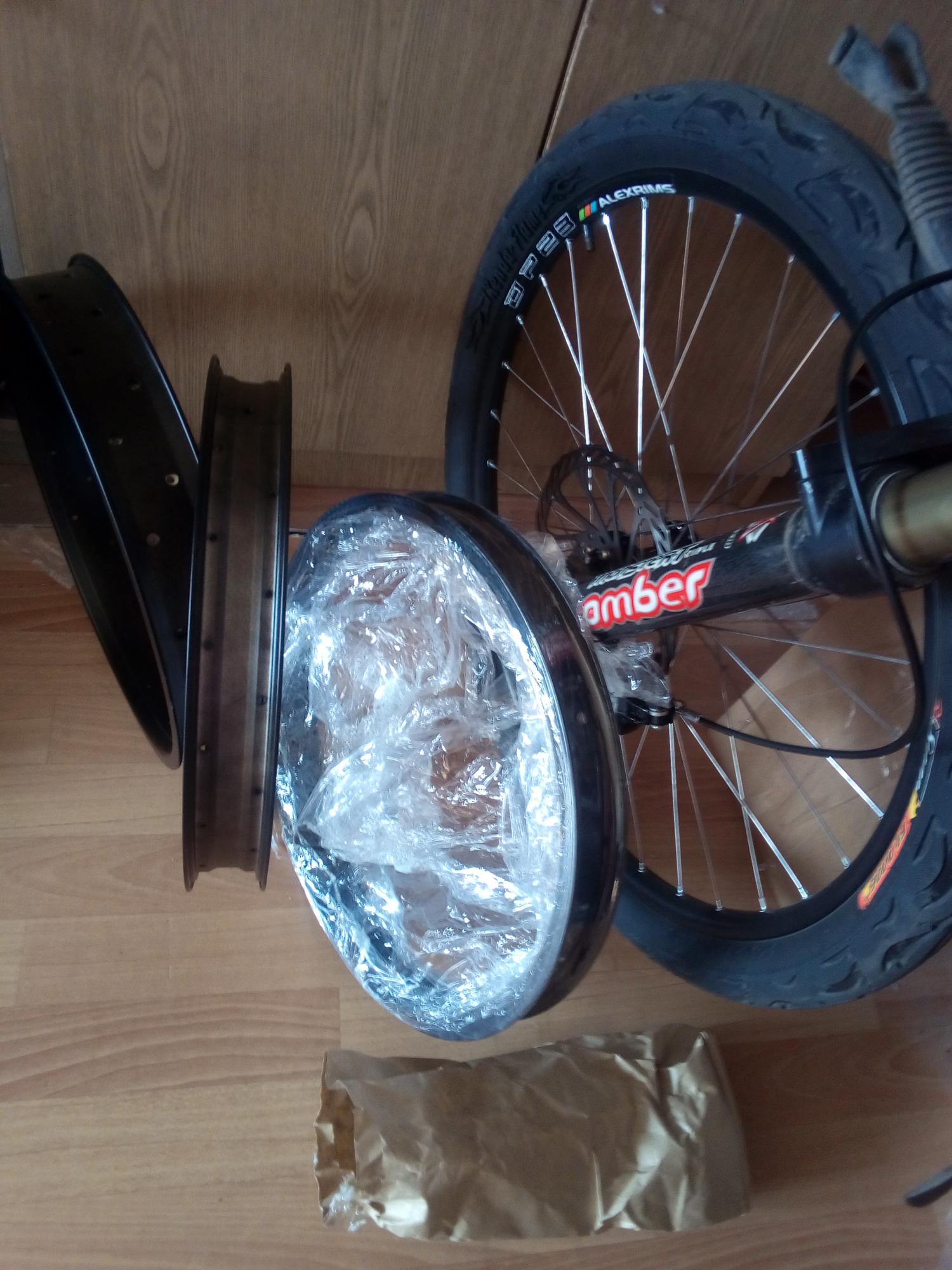

tmkt
как-то так
реально блин крошечные они по диаметру  :bw:
MadNick84
Интересно что с максималкой будет.... тоже хотел перейти с 24 на мото, но пока раздумываю. Плюсы - меньше колетется мото, устойчивее, но минусом вес и ожидаемое падение максимальной скорости на моем конфиге....
AutoLand
Сделай монтажки из старых стамесок. Я надевал резину мопедную на обод 19 и умудлился кусочек стамески обломить. Две стамески широких, затупи. Можно  мыло или вдшку например.
[user]MadNick84[/user], а че 19 поставьте обода мопедные. У меня стоит. По размеру как 24 вело. Обод алю у меня, весит как вело, чуть тяжелее. Резина вообще по весу как моя 26, ну может тяжелее но не ощутимо.

e-scooter
Я как то пластиковыми монтировками обошёлся. Тут конечно от покрышки сильно зависит.
ВД-шкой можно маленько спрыснуть в самом конце процесса чтобы покрышка скользила по ободу.
Там и монтировку уже засунуть проблема. Терпение. Можно даже ногой на край покрышки наступать , потихоньку, по миллиметру она туда со смазкой заходит.
tmkt
уже заказал металлические монтировки, по 300руб за штуку
не знаю можно ли этот алюминиевый обод ими мучить?
а вдшка точно? вроде мыло советуют вот у меня завалялся флакон автошампуня он очень мылистый, думаю с ним попробовать...
