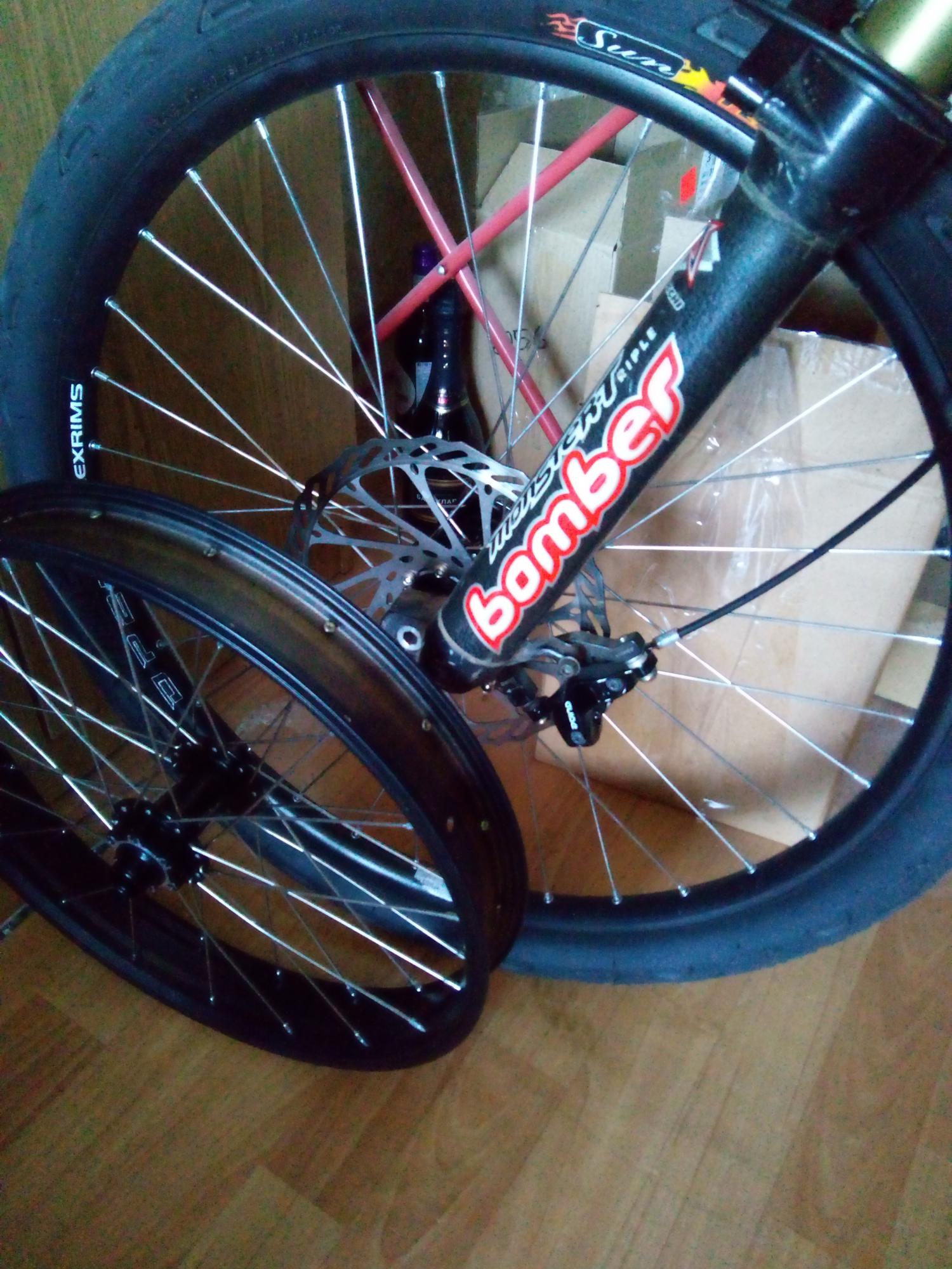

собственно вот колесико, сравнительный размер так сказать
(пока без покрышки)

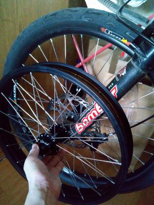

tmkt
на фото выше - я держу колесо прямо возле оси, для сравнения
а вот фотка где новое колесо стоит на земле  ;-D
оно чуть выше половины 26х2.125 колеса  :facepalm:

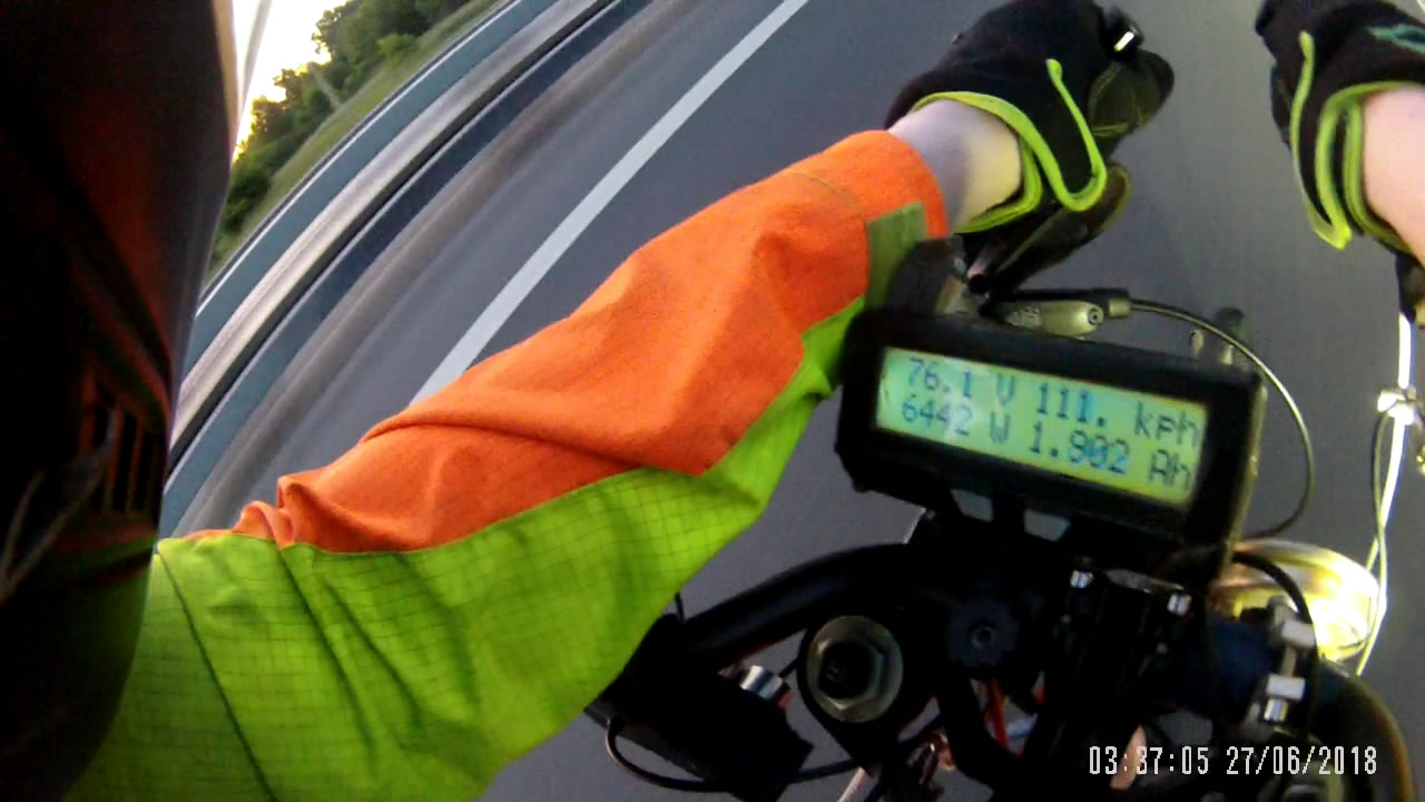

обновил рекорд
теперь 111кмч  B-)
мощность тут видно, и она не пиковая, а значит уперся в напругу  :exactly:

Statik
Хорошая скорость,а какая напруга у тебя?
Чего ты настройки камеры не поменяешь,"рыбий глаз" же получается,вроде как едешь на лигераде и нижние клешни выставил вперёд?
tmkt
напруга видна на экранчике ) 20s это
настройки не хочу ) рыбий глаз это круто, 170 градусов
я спецом такую камеру долго искал чтобы экшн и драйв был!
а руки я на самом деле вперед и выставил ) это называется аэропосадка
