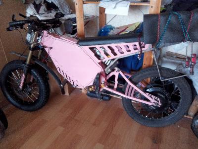

tmkt
Вот как-то так теперь
Переднее крыло осталось то, приколхозенное вело крыло, разумеется под эту монстропокрышку оно узковато  :pardon: надо думать что делать или покупать крылья или пытаться нарастить это как-то чтоб пошире было

tmkt
Блин фото под таким ракурсом получилось что кажется переднее сильно поменьше, или это из-за разницы толщины и диаметра ободов такой визуальный эффект, хз. На самом деле размер в диаметре колес - почти одинаковый  :pardon: Надо с линеечкой еще раз померить.
tmkt
В общем еще одну проблемку решил по ходу дела. И крыло тут очень пригодилось.
Калипер тормоза в целом подошел, об спицы не цеплял, хотя на этот счет были волнения, но запас в неск.миллиметров там есть!
А вот гидролиния цепляла об ПОКРЫШКУ, уж больно покрышка толстая. Проблему решил притяжкой хомутом гидролинии к переднему краю крыла! в итоге гидролиния вся чуть вперед сместилась и там где она касалась покрышки теперь тоже есть несколько миллиметров пространства  :exactly:
andreym
Гидролиния переднего тормоза обычно крепится за левую штанину вилки и потом за нижнюю корону 2мя черными стяжками. И ничего никуда не цепляет. а проходить вдоль колеса внутри она должна в том месте где спицы а не где покрышка.
tmkt
хм, то есть хомутами пластиковыми прихомутить к левой ноге вилки плотно? как я это делаю с проводками велокомпа обычно?
что-то я об этом не подумал даже, ведь гидролиния достаточно жесткая и я побоялся ее переломить при таком жестком сдвиге от её "естественного" положения  :bw:
newsky526
Цитата: tmkt от 01 Июль 2018 в 21:39то есть хомутами пластиковыми прихомутить к левой ноге вилки плотно? как я это делаю с проводками велокомпа обычно?
Думаю, что не так. Берём две стяжки и из одной делаем колечко, миллиметров 10-12 , в котором будет  тормозная линия  , а второй стяжкой, это колечко притягиваем к ноге вилки. Суть этого, чтобы линия проходила сквозь колечко, но при этом не была , жёстко притянута. У меня , так.

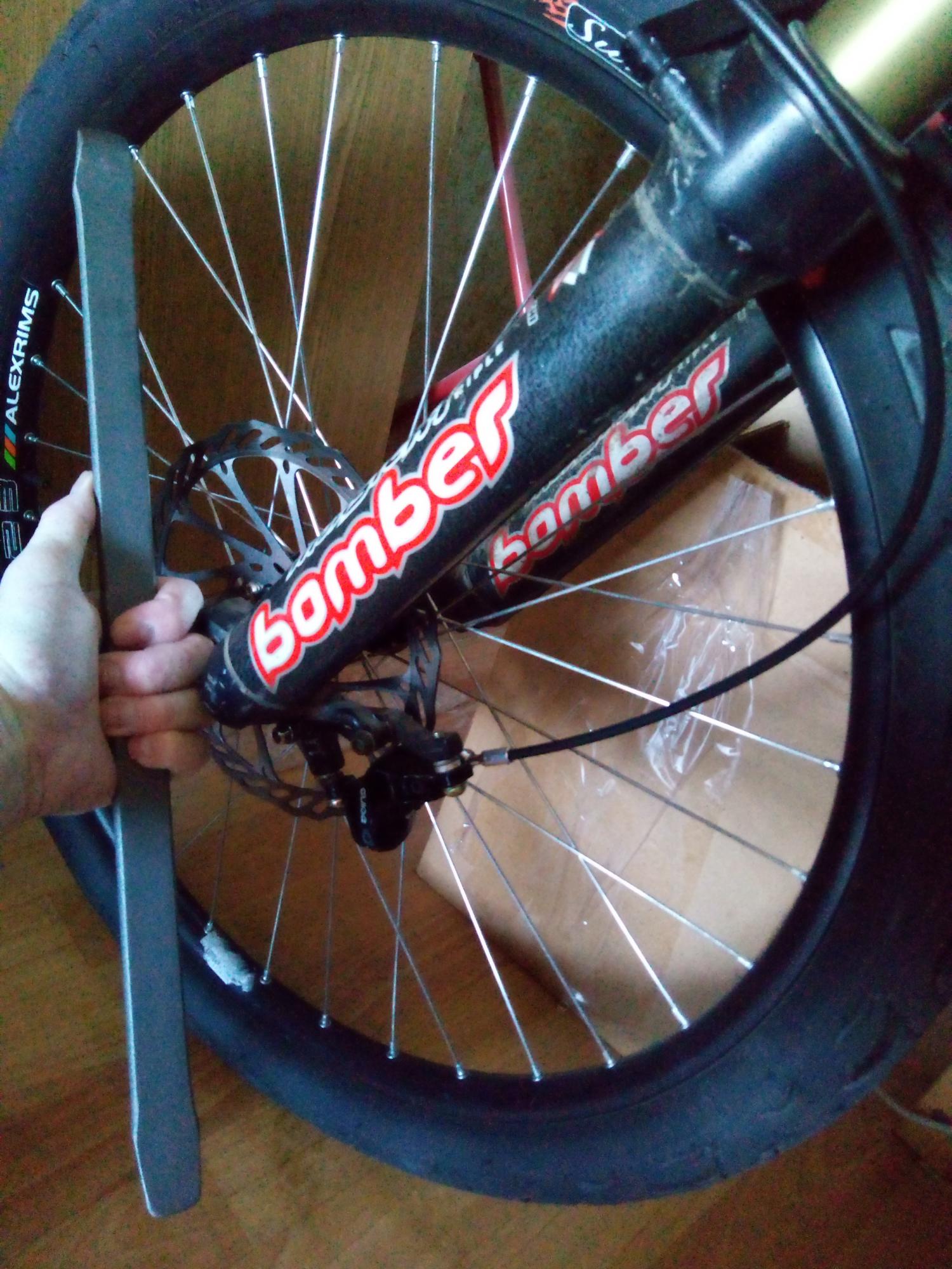

В общем и целом все супер. Мне нравится. Похоже и правда не особо сказывается несоосность колес а она сейчас приличная.
И моторезину легко монтировать было без мыла и вазелина!  благодаря вот этой вот мегаштуке (тут она на фоне еще прежнего 26" колеса, и да их у меня две)
если бы монтировал пластиковыми веломонтажками - переломал бы их наверняка  :bw:
