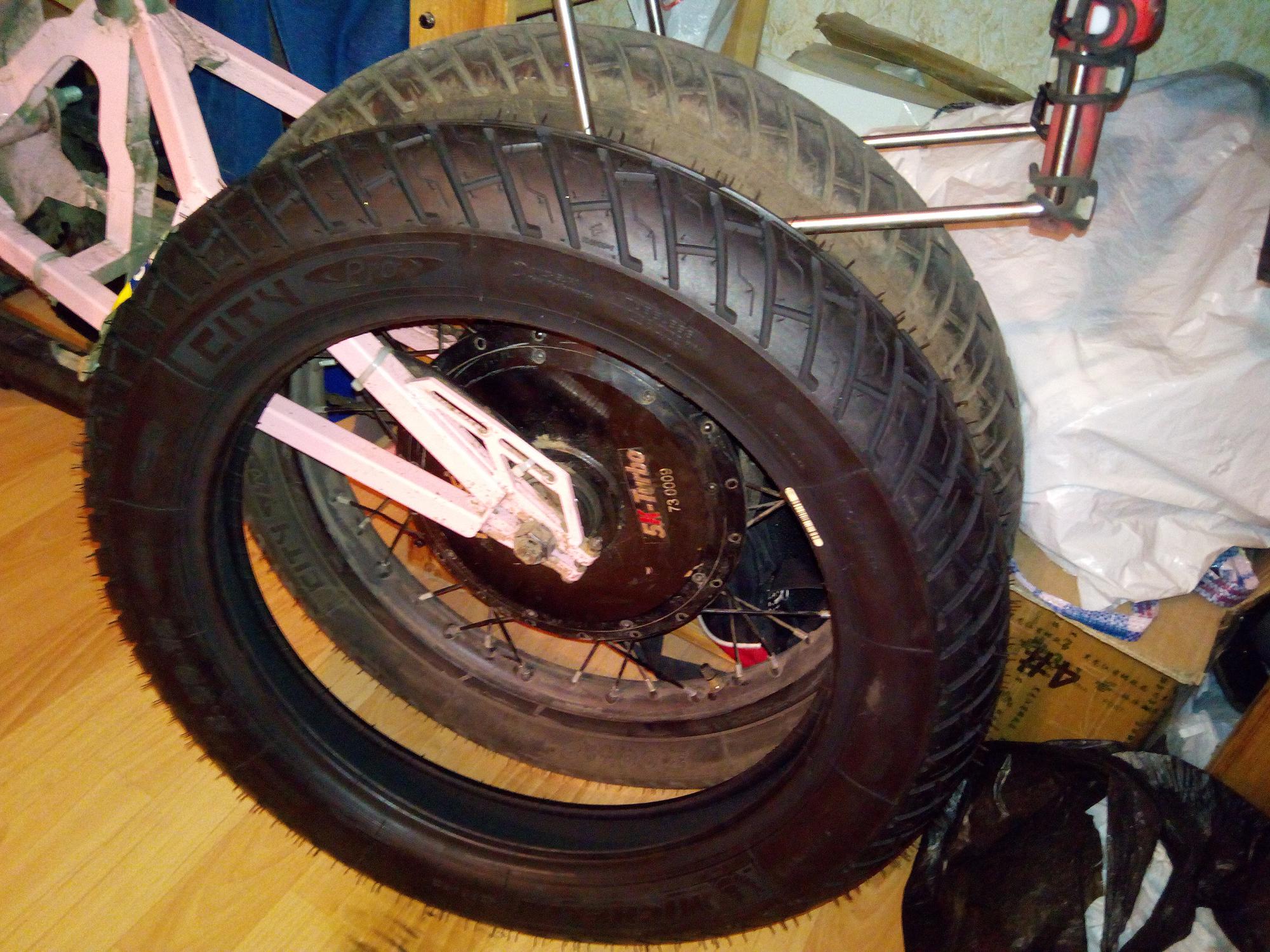

Хехе, купил таки моторезину как и планировал, но не петрошину а мишлен
Модель в точности как на заднем колесе Michelin City Pro, только размерность 3.5х16"
Ну, кто там говорил что переднее будет сильно меньше заднего? А ну смотреть сюда  B-)

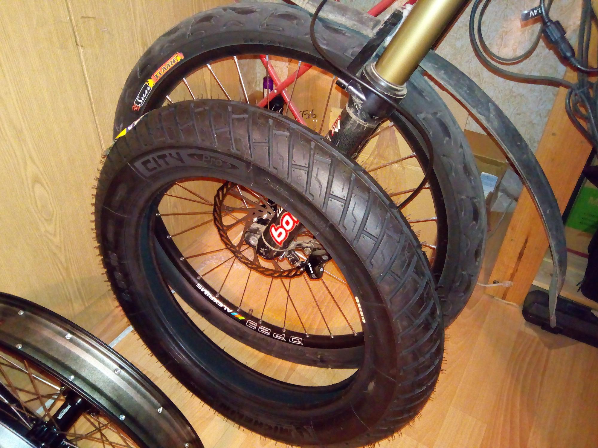

А в сравнении с передним 26х2.125" таки да, чуть меньше. Но не критично.

Ну не совсем как по маслу! Монтажки пригодились! Но с ними все очень даже легко - мощные!
Сложнее всего было сосок камеры просунуть в дырку, на велорезине просто оттопыриваешь её и пальцами просовываешь а тут нужен творческий подход, панимаш  :bw:
Кстати вопрос: для чего с камерой шли две гайки на сосок и шайба? я сперва думал одну гайку изнутри обода другую снаружи
но в итоге изнутри оставил только шайбу, а гайки снаружи навинтил на сосок...
Ну и самое неприятное -- НЕ ВСТАЕТ РЕЗИНА РОВНО, как ни крутил - встает эксцентрично, с биением примерно 5-10мм, то есть ставишь колесо напротив стенки и крутишь, оно то касается стенки, то на 5-10мм от неё отступает... еще есть такая на боковине "ватерлиния", типа индикатор правильности установки, так вот возле соска она явно дальше от обода, чем в противоположной части.
Я поначалу грешил на то что флипер слабо обрезал (он был сильно широкий и я его урезАл), так вот я еще его повЫрезал и сделал еще уже, теперь вряд ли должен мешать резине. Но нет, все равно эксцентрично встала и как раз порядка 5мм биение типа "яйцо". Ну и восьмерка есть тоже небольшая. Ни мыло ни масло я не использовал, резину цеплял "на сухую", но вряд ли дело в этом. Ведь прежде чем накачать колесо, я за втулку его потряс и резина свободно висит - болтается. Так что не понятно почему она неровно встает в итоге  :bw:
