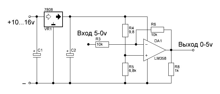

вообще вопрос интересный не только вам
у меня руки не дошли сделать аналоговый тормоз-ручку
хотя холлы 49-е в количестве купил
Добавлено 21 Июль 2022 в 18:17
https://www.radiokot.ru/forum/viewtopic.php?f=22&t=132008
по описанию до нуля не сбрасывает
но в келлике выставить то можно от любого порога низ

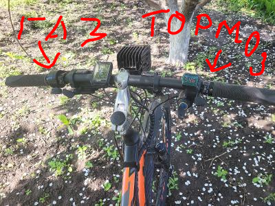

Цитата: sdenis2017 от 21 Июль 2022 в 18:15у меня руки не дошли сделать аналоговый тормоз-ручку
Почему бы просто курок не поставить под свободную от акселератора руку.
sdenis2017
ручки типа "курок" считаю очень не удобными - наверное палец устаёт очень - хотя тормоз редко испульзуется
в соседней теме отписывался что ручки у меня одна над одной сверху рекуп под низом гидравлика передняя
ручки с разбегом - сначала касаешся рекупа - прожимаешь - а потом если надо дожымаешь гидравлику
Keksus
Цитата: sdenis2017 от 21 Июль 2022 в 19:39наверное палец устаёт очень
Тут главное положение по оси "поймать" и палец не будет уставать, ну ещё наверное дело привычки. У меня на двух велосипедах так, на третьем ручка "газа", но под аналоговый тормоз тоже курок.

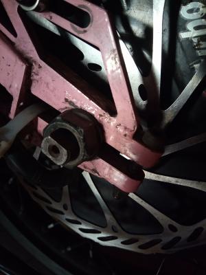

Потихоньку зрею на покупку кваншуня 8кВт в номинале, сразу в 16" литом диске. Интересно какой вес колеса в сборе с моторезиной 16х3.0"?? 30кг? O_O
Добавлено 07 Авг. 2022 в 02:04
диски там под бескамерки или с камерой можно тоже?
насколько хуже брать в литом? если сломается то на выброс или можно насверлить дыр и спицы использовать?
mechanikgalkin
[user]tmkt[/user],  Привет! Этот мотор 21,8 кг.,и все в сборе примерно под 30 то и будет...Колесо под спицы..... оно как то понадежнее. Больше возможности по ремонту, если что.Да, под эту силищу нужны мощные дропауты,иначе все вывернет. В моей теме, есть фото дропаутов, как изготовлено у меня. За зиму планирую более мощную батарею из лыж-75 Ач,что бы снимать 300 А батарейного и пробег на одном заряде увеличится. Еще, спицы у меня 4,2 или 4.5 мм. нержавейка.  Они норм. держат нагрузку.

литой обод привлекает тем, что ровнее, так кажется... а то щас колесо бьет иикак сбалансировать я не знаю
дропауты сейчас такие, интересно подойдут? и толщина оси там какая?
Добавлено 08 Авг. 2022 в 19:04
mechanikgalkin
#1790
Такасаго Римс Ексэль японские обода очень хороши,даже старые.  Мой 21", и я не знаю, делают ли они обода меньшего размера.Похоже на  кованный дюраль.... У меня такой установлен Достался несколько лет назад в подарок уже немного кривым и пришлось его править пару раз, ведь в прцессе эксплуатации добавлялись повреждения. Думаю это одни из лучших мотоободов. За все врямя, мною собрано ,тысячи разных колес,поэтому проблем по балансировке нет. Ось мотора 14 мм.по плоскостям..Ваш дропаут на фото вроде не плохой.  Но лучше перебдеть от такой силищи и добавить мяса сверху и снизу....

а как добавить? наварить стальных брусков? я в сварке ноль :(((

[user]tmkt[/user], Привет! Ээээххх, очень жаль,что нет возможности у  Вас подварить там-сям...Это очень удобно, когда все под рукой. Да, я бы там брусокас сверху снизу бы добавил.......для спокойствия..

да мне кажется выдержат дропы, ща у меня тоже злой мотор и 11+ кВт ща намутил :exactly:
