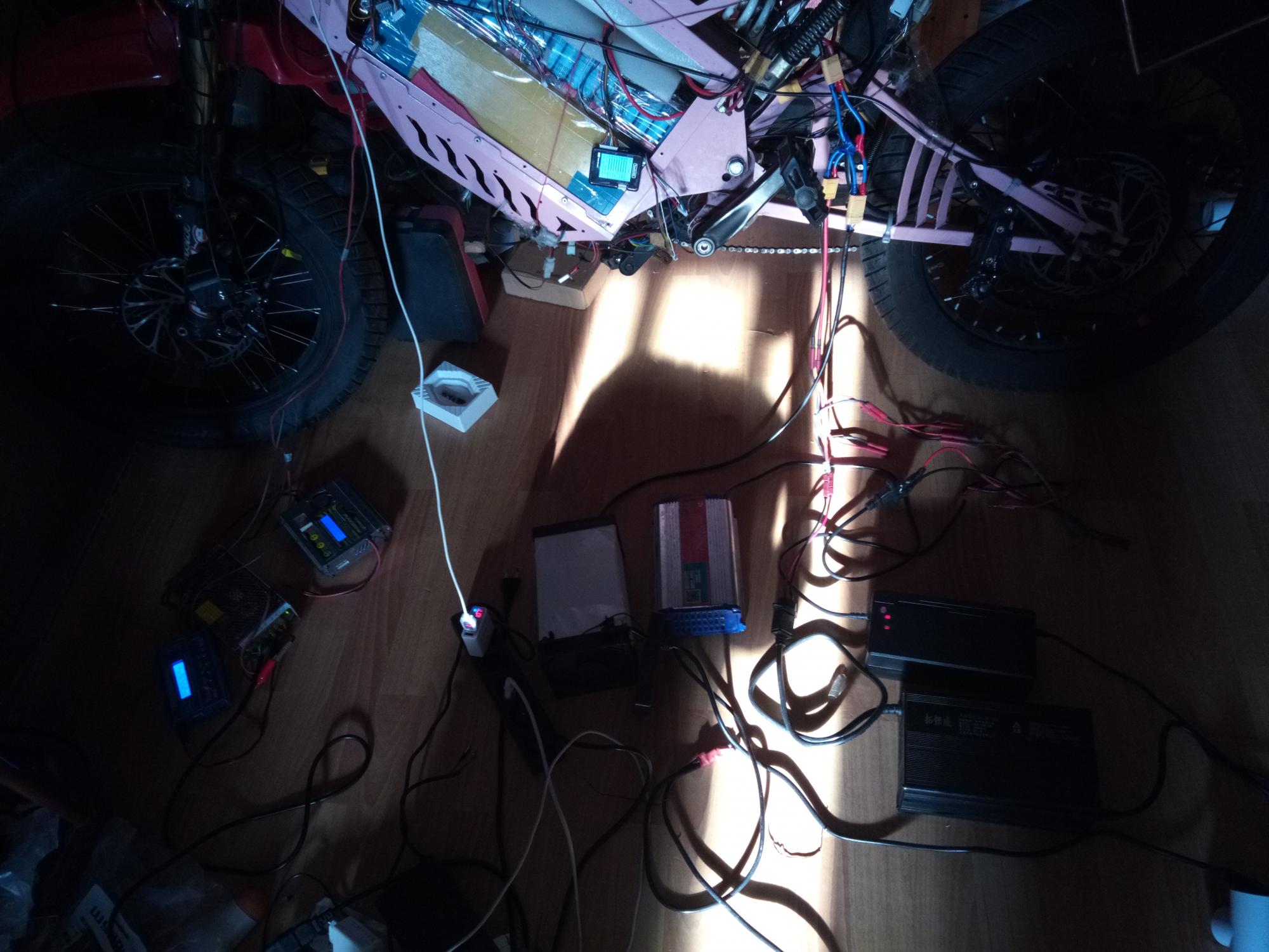

tmkt
Добавлено 26 Авг. 2022 в 18:20
ТЕЛЕПОРТАТОР на зарядке B-) 4 зарядника на основную батарею, более 3кВт мощности, с двух розеток...  и это как раз чуть более 0.5С так что норм батареи теплые слегка :exactly:
плюс заряд дополнительных батарей и повербанка.
Stanislavchik
Купи один телекомовский, и не заморачивайся  ;-)
tmkt
купил. он тяжелый и я понятия не имею как его включить там хитрый многопиновый разъем и все... а если включишь то как из него сделать 84в50А зарядник? поможешь? тогда не буду заморачиваться... к тому же честные 4кВт бытовая розетка не потянет, и как один зарядник к 2м розеткам подключить? спараллелить розетки? мне учитывая все вышеперечисленное, проще несколько зарядок.
sdenis2017
Цитата: tmkt от 26 Авг. 2022 в 20:57к тому же честные 4кВт бытовая розетка не потянет,
если в зарядке хороший ККМ то вытянет

что такое ККМ? как она вытянет если от мощности 2.6кВт греется нереально, еще чуть и расплавится изоляция
