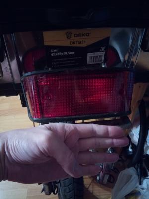

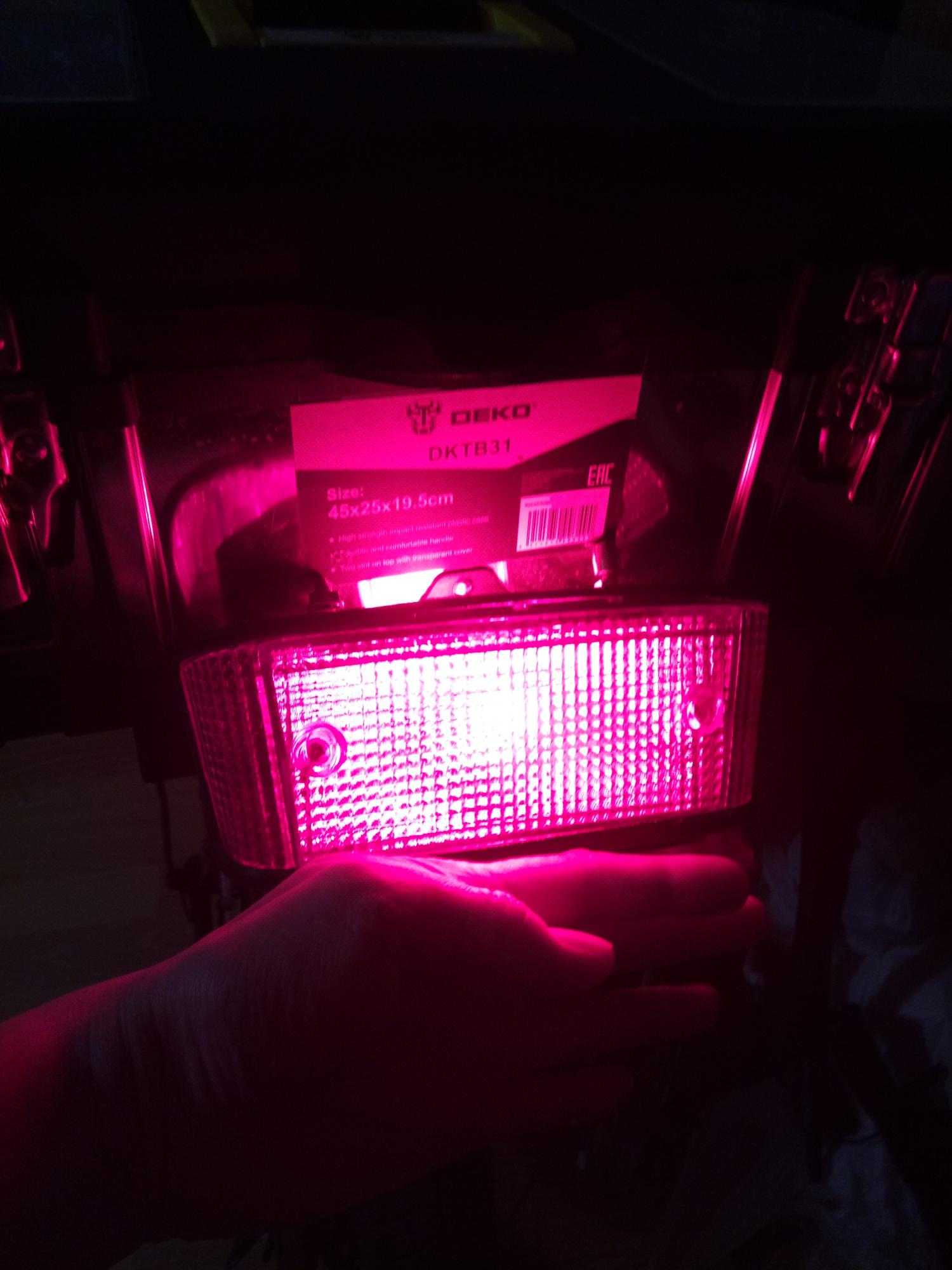

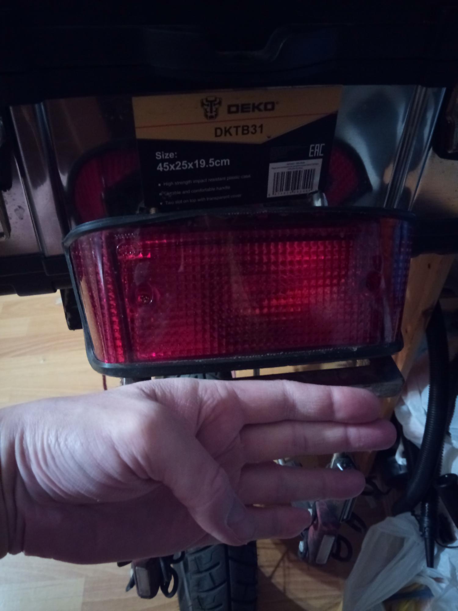

tmkt
В общем такой стопарь поставил от мотоцикла на ТЕЛЕПОРТАТОР. Выглядит похуже чем предыдущий, тот агрессивнее и крупнее, но выбор на этот пал по причине необходимости изредка иметь возможность поставить байк вертикально, а тот мог зацепиться об пол. Но ничего, поставил мощную светодиодку туда вместо накаливания 12в
- долбит нормально.  :mus: И экономично  :wow:

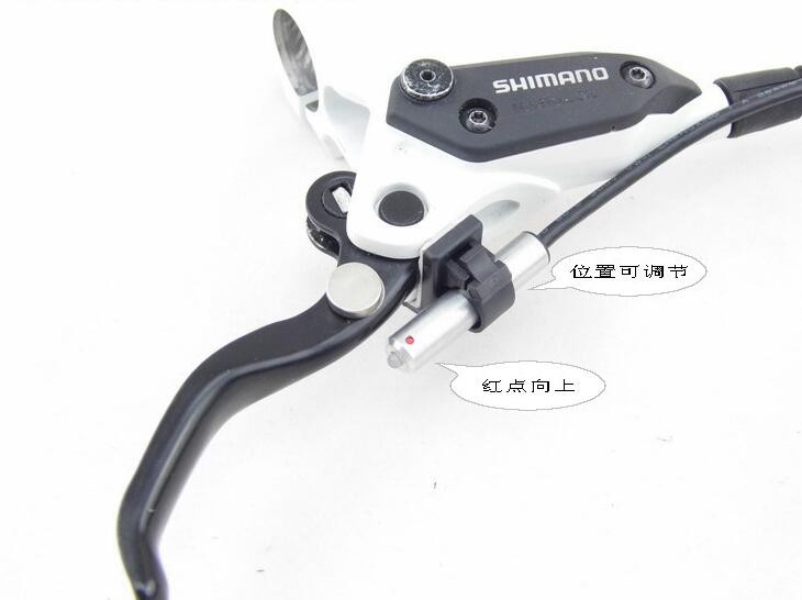

Пока в процессе освоения Sabvoton.
Очень много вопросов, пытаюсь с продавцом общаться но тот не разбирается особо и в мануал шлет.
Вот например, у контроллера 3 варианта подключения тормоза:
1) low level brake
2) high level brake
3) brake throttle 3pin
я так и не понял какой мне нужен. 3pin это какая-то особая ручка тормоза с датчиком холла? где такие купить? или просто курок газа подключить ... тогда можно будет регулировать мощность регена.
и я так понимаю совмещать нельзя... выбрать можно либо регулируемый тормоз либо обычный типа выключатель...
вот в случае с выключателем как у меня сейчас, в ручке просто концевик замыкающий цепь при нажатии, нужно подключить на low level brake?
и самое странное что этот пин low level brake от контроллера, объединен в один разьем с пином "reverse". а минусовой провод типа самому тяеуть надо? :bw:
Stanislavchik
[user]tmkt[/user], у меня 3х пиновый аналоговый (плавный) тормоз.Можешь любой курок подключить для торможения, или приклеить магнит и аналоговый холл на ручку газа.
tmkt
в смысле на ручку тормоза? а в каком месте клеить?
Stanislavchik
tmkt
Цитата: Stanislavchik от 20 Июль 2022 в 20:18
Как-то так:
то есть максимальное напряжение этот датчик выдаст при максимальном удалении магнита(полном нажатии на ручку)? :bw:
Stanislavchik
Наоборот. Чем ближе магнит, тем выше напруга. Соотв. в общем случае датчик ставится с другой стороны.
tmkt
тогда я не понимаю как с картинки выше ручка работает, получается при отпущенной ручке максимальное напряжение... а это соответствует максимальному регенеративному торможению :bw:
Stanislavchik
Думаю зависит от контроллера.
У себя на ЯКе. Я могу сделать оба варианта, да ещё настроить пороги и кривую.
