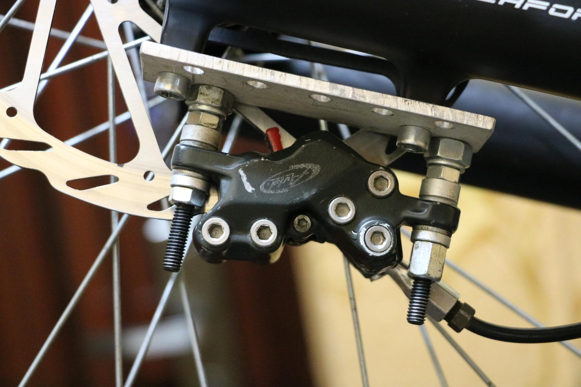

В связи с поломками грузового лифта, я решил таки намутить стопкран на заднее колесо, ибо без него поставить ТЕЛЕПОРТАТОР весом под центнер вертикально это еще тот квест... альтернатива это ставить в спицы u-lock, или возить протиаооткатный упор... все не то. Решил что буду мутить задний тормоз. :eureka:
Почему я без него до сих пор? Во первых есть реген. Грузовой лифт раньше более менее работал. Да и тормоз механика Авид бб7 у меня цеплял за крышку мотора... снял я его в свое время, несколько лет назад. И так и лежал он.
В общем, попытался все вернуть. Диск 160мм норм поставил и проставочные шайбы добавил чтобы отодвинуть диск от крышки МК. Но потом понял, что бесполезно, диск в этом случае конкретно начинает цеплять силовой кабель O_O и это явно не то, что мне хочется.
МК мхус 5к турбо снимал с байка, полодив его набок, а как иначе? перевернуть - сложно и малореально. Центральной подножки нет.
Но вот поставить мотор обратно это лютый квест оказался. Мотор тяжеленный под 20кг колесо в сборе. Надо держать на весу и пихать в дропауты, а оно не лезет, со стороны противоположной диску цепляется осью или ее частью. :sorry:
В итоге подложил табуретку чтоб маятник и дропы были повыше. Разглядел что цепляется. Отрезал кусок водопроводной трубы, сперва пробовал ее как распорку дропаутов. Потом понял что ставить трубу еадо не адоль между дропами, а просто пихать ее торцом между колесом и дропом, дроп отодвигается и помеха уходит. Но все равно не лезет колесо. Тут помогла киянка обрезиненная  :wow: В общем технологию установки МК выработал :exactly:

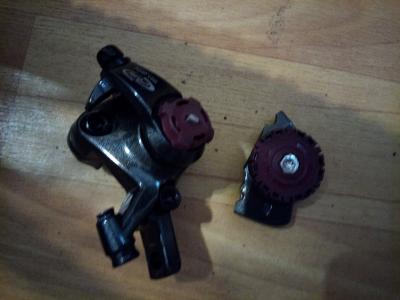

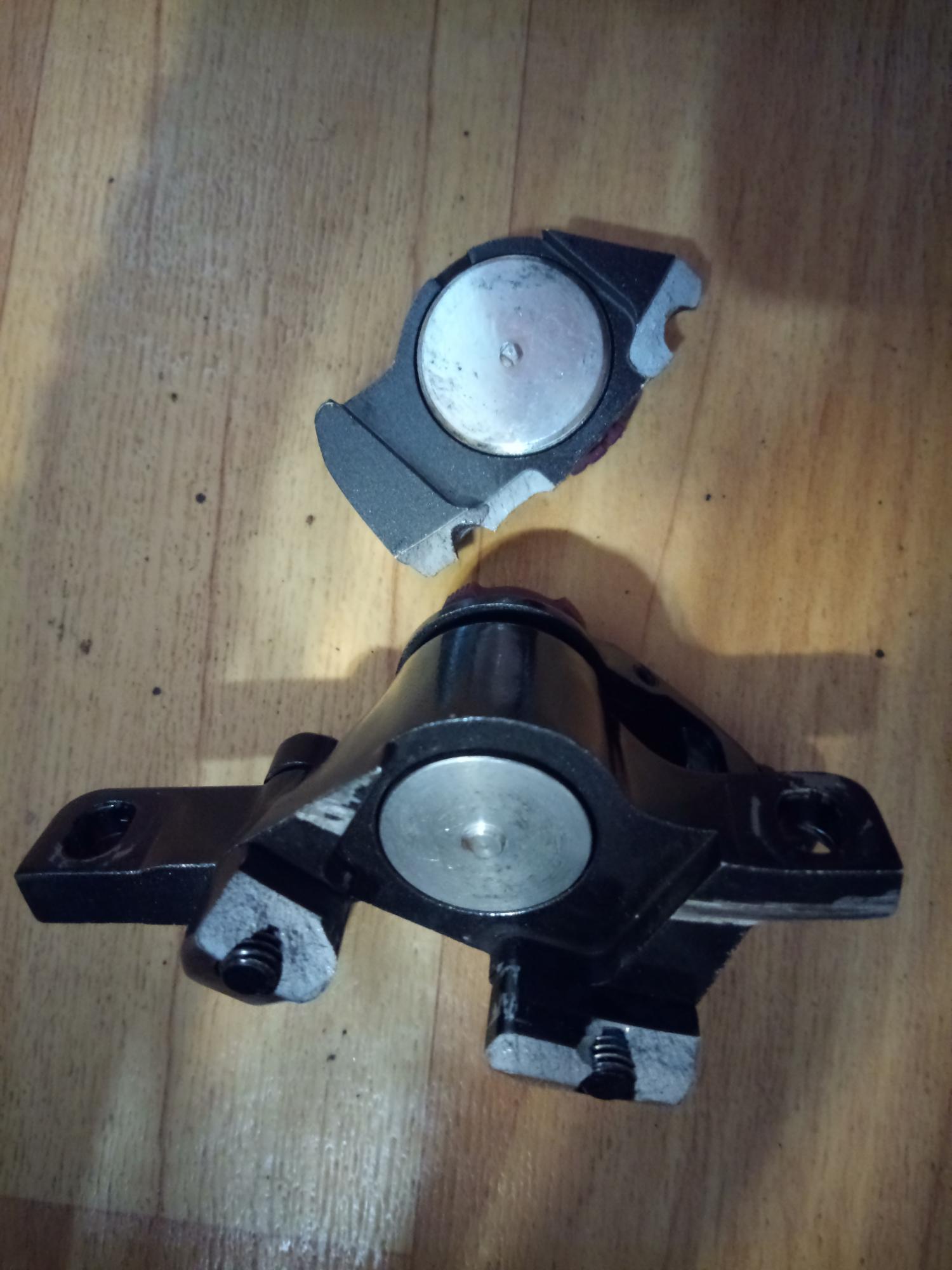

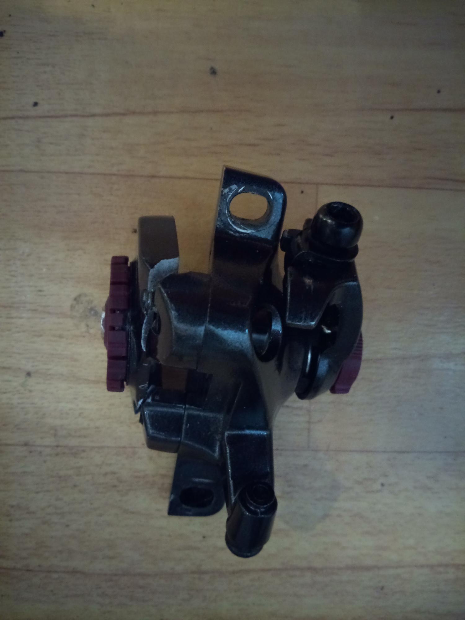

в общем со 160мм диском не круто, тормоз цеплял за крышку. в итоге решил поставить 203мм диск, тогда стало чуть получше, но тормоз все равно задевал, вдобавок диск в колодки попадал только на очень небольшую площадь, и все равно я попробовал так прокинуть тросик. Однако тормоз вообще не работал, не держал. Тогда я затянул регулировку по максимуму и при очередном прожатии ручки тормоза что-то щёлкнуло. Заметил что при нажатиях отодвигается все мотор колесо O_O вдоль оси, вбок получается... это явно нездоровая фигня O_O
В итоге снял тормоз и он развалился. Этот щелк был как раз разлом тормоза.
Причина скорее всего именно в слабом заходе диска на колодки  :sorry:
Добавлено 02 Июль 2022 в 18:33
В общем, авид bb7 в минус, крышка мотора закоцаласб ещё сильнее, непонятно что там с подшипниками и вообще какие последствия у этого смещения МК вдоль оси, и еще пока экспериментировал, думал ставить не в спицы а в диск предметы разные чтоб застопорить колесо - ободрал краску на дропах :sorry:

[user]tmkt[/user], это китайский bb7. Их на али полно. На вид почти не отличить. Корпуса ломаются на раз. У меня на всех великах эта механика стоит. Раз сооблазнился ценой и купил на али, хоть меня и предупреждали велосипедисты знакомые.  Результат как у вас. На авито их под видом оригиналов тоже много.

задний тормоз нужен только как стояночный, поэтому в итоге поставил супермегаашантормоз за 400₽, работает. Поломка этого авида была из-за неполного захода диска в колодки, там изламывающий момент очень высокий получился.

по секрету, они все китайские.и этот выглядел добротно и не ломался, пока я не допустил ошибку, диск в колодки заходил на пару миллиметров, изламывающий момент при сжатии колодк сам посчитай

Цитата: tmkt от 04 Июль 2022 в 04:57диск в колодки заходил на пару миллиметров,
а зачем так?
Там же площадь соприкосновения мизерная ,  и нормально  тормозить оно не будет , да и колодки стираются неравномерно
80км/ч
> 70 000 км
tmkt
Цитата: yurgen от 04 Июль 2022 в 10:12
а зачем так?
так я говорил, что мне тормоз нужен не как тормоз а как блокировщик колеса для постановки байка в вертикальное положение... думал и такого захода колодок хватит.
