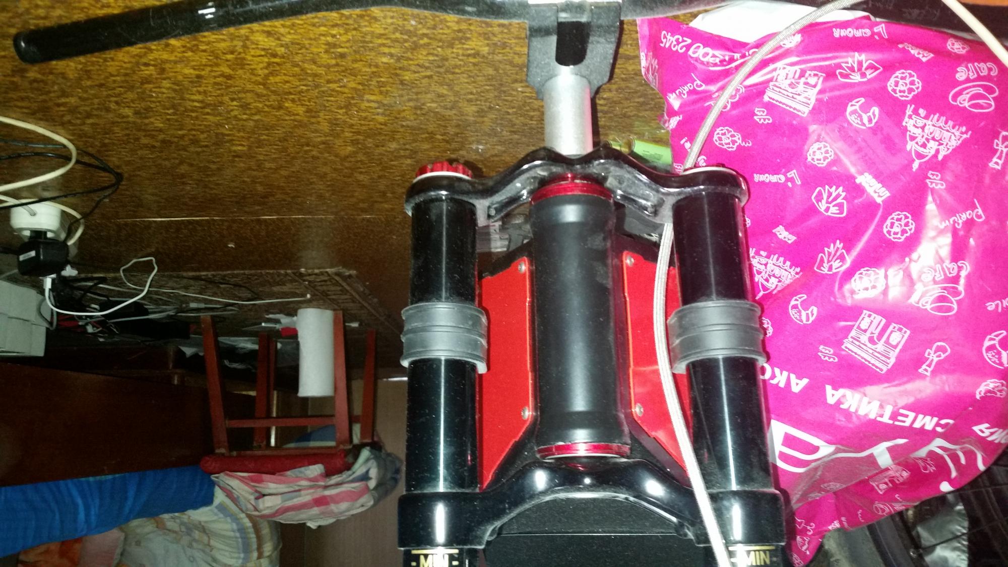

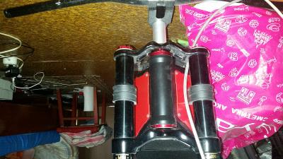

Нижней? У Андрея вроде не упирается
IDDQDesnik
Именно, я туда по куску камеры закрепил в качестве отбойника, его на втором фото хорошо видно.
Maklaud
Аа. Так а я думаю, почему такой геморой. А это все рамы с длинным стаканом идут. Макс, минус тебе :-\ Надо хотя бы предупреждать!
H.I.M
Все нормально встало. Не нужно было ничего передвигать.

На телепортатор медиум есть 2 стакана 140 и 160 мм..
Подозреваю что тмкт взял 160мм.
Именно по этому я вначале взял 160мм стакан, а потом менял у Maks81 раму на 140мм-вариант, потому что 160мм слишком уменьшало ход 175мм-монстра.
Тем не менее есть еще 1 проблема, зная то что тмкт любит большие колеса, и прикидывая геометрию аппарата, с колесами внешним радиусом 688мм у меня получился ну очень маленький трейл если задрать угол вилки, а если не задирать то внешний вид будет довольно убогий.
На рисунке (набросал эскиз с учетом размером медиума и колес) трейл еще более-менее приличный, а в реальности когда примерял, был меньше, всего 2-3 см:

Я правильно понимаю, если бы там стоял 140 стакан, штока бы хватило, но вот из-за меньшей высоты, вилка упиралась бы короной в раму. И тут бы и плоская корона не помогла.
ага, там хватило бы штока это во первых, но при этом вероятно все равно упиралась бы верхняя корона (она у меня слишком уж неплоская) в раму и угол поворота руля был бы такой же паршивый, но
а во вторых, там можно было бы поставить верхнюю корону НАД выносом как я сделал и сейчас, получить нормальный угол поворота руля под 80 градусов, но при этом ход вилки получился бы на 20мм больше, щас у меня 130-140мм ход и это просто предел, своим весом я прыгаю и не могу пробить, но полагаю что на дороге пробиться оно может  :-(
tmkt
а ты промерил? у тебя тоже 160мм?
Ну конечно, и у меня 160. Из за этого пришлось спустить нижнюю корону на 20мм. В результате Байк на 20мм носом ниже и амортизация 155, вместо 175!  Я промолчу.

щас закрепил верхнюю корону так что она выше чем ноги вилки торчит, то есть верхний край короны вровень с шестигранной гайкой верхней заглушки, но ниже чем крутилка регулировки сжатия! при этом ход вилки уже почти 150мм
