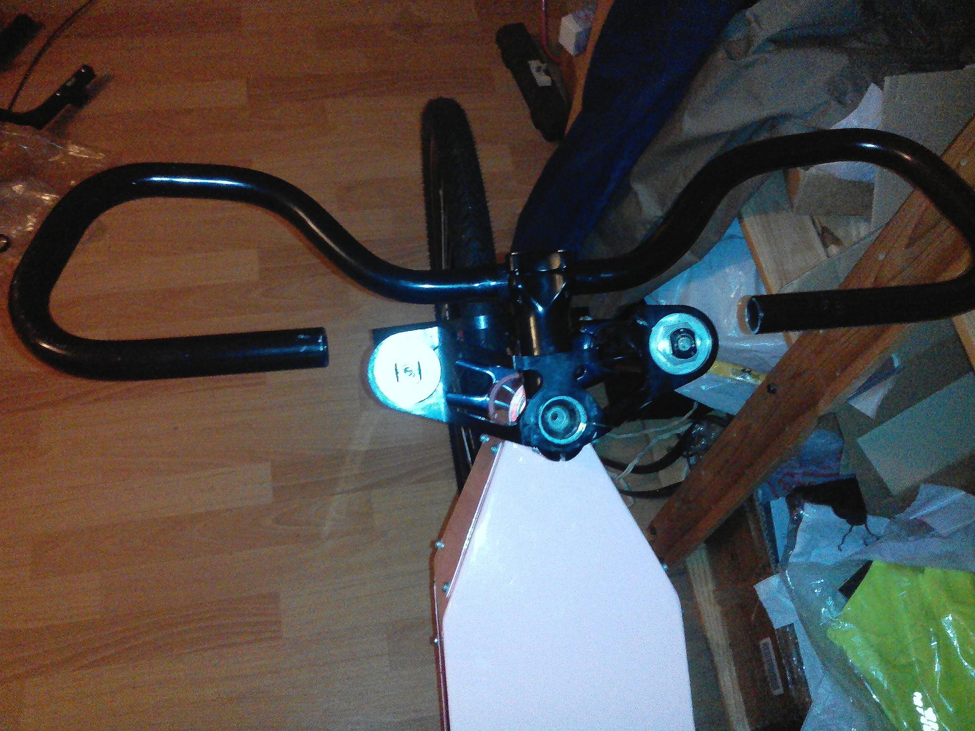

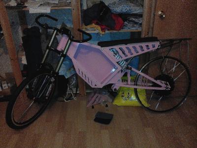

Фотки!  :hello:
Вот нормальным расположением короны и с условно прямым рулем:
tmkt
Ну а вот с нестандартным расположением короны и рулем-бабочкой:
Вот так чуть недостает, но думаю если вынос найду на 6мм ниже - то будет вообще четко

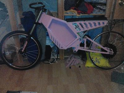

А вот со свернутым рулем, тут уперлась именно нога вилки в раму:

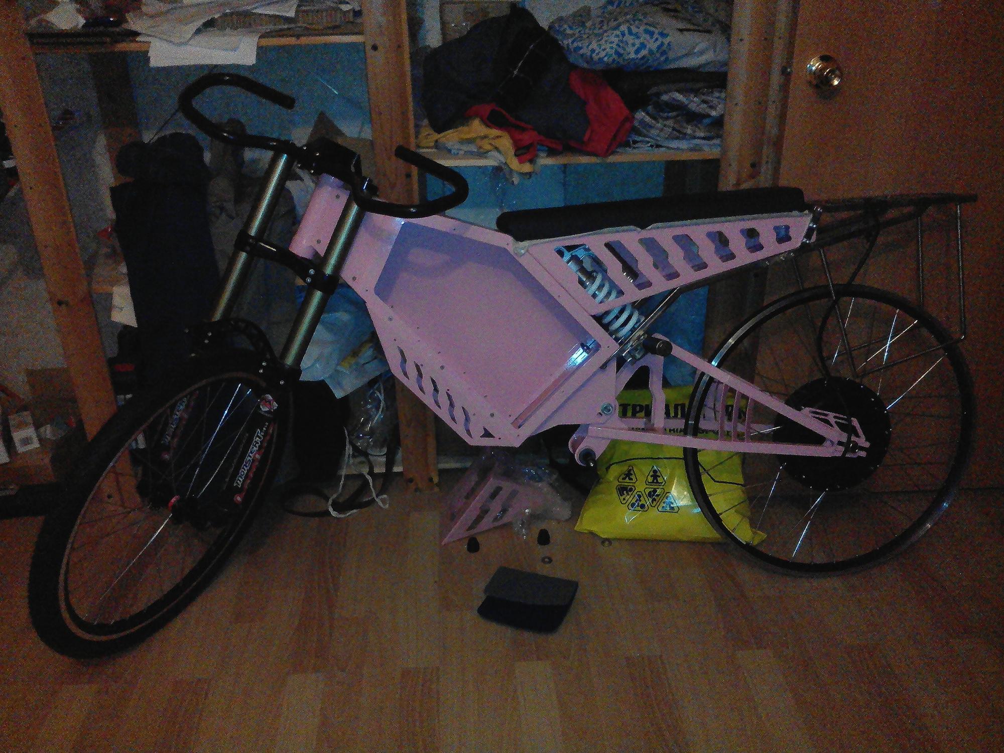

кстати базу я намерил порядка 140см, полная длина около 2 метров (!)  O_O в лифт пассажирский похоже точно не залезет
вес 36кг в таком виде

ЭЭЭ - а ничего что ход задней подвески должен быть примерно равен ходу передней - тоесть больше 150мм...
куда колесо то прилетать будет на кочках? в багажник???
+угол рулевой получился завален как на чоппере, с таким наклоном верхняя корона точно пригодится - без нее выломает нафиг или ноги или нижнюю корону.

не понял насчет задней подвески? предлагаешь менять задний аммо?
сейчас там очень жесткий аморт хз от какого мотоцикла, 850lbs вроде как, и он под моим весом почти не проминается
зато очень сильно щелкает даже при легком нажатии и скрипит
вот и думаю где это может быть
вроде все болты притянуты, так что или это шарниры шалят те где аморт крепится к раме и маятнику, или где-то внутри самого аммо

Боюсь Андрей прав. На первом же лежачем заднее колесо прилетит акурат в сиденье. Там же + покарышка еще будет. Какой бы жесткий аморт не был. Если он конечно не совсем дубовый))
А сколько задний аморт мм? Ощущение, что просто коротковат для этого. Как вариант, сместить крепление в нижние отверстия. То есть верхние будут крепиться в отверстия для нижних. А под нижние рассверлить. Угла вроде должно хватить для этого. И угол станет правильнее.

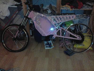

ну вообще соберу - на дороге видно будет... ща тестовый заезд провести мешает только отсутствие хотя бы одного тормоза, жду переходник IS-PM и ротор
а так, за заднюю подвеску не беспокоюсь, больше боюсь за вилку, она во первых дороже аморта, во вторых повреждения хз какие будут если часто прилетать корона в ноги будет... и не понятно что раньше соприкоснется корона с ногами или корона с гориллой (последнее хуже так как горилла вообще ближе находится и чаще прилетать будет)

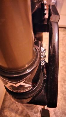

На фото получается полностью "сжатая" вилка? выбран весь ход? это как так получилось? так происходит при сливе масла?
и по три болта - это так корона на 200мм монстре крепится? у меня по два с каждой стороны короны  :bw:
Димон777
Топкепы(верхние крышки) откручиваете и опускаете короны вместе с ногами вниз. Да это монстр 200,но на 175 так же.
Ничего сливать не надо,просто опустить вниз.
