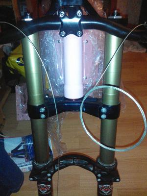

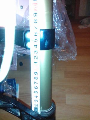

В общем вот так оно когда корону верхнюю кладешь прямо на рулевую, а вынос уже сверху, то есть штатная сборка:
Вот предельный угол  :facepalm:
А вот так оно упирается:
Добавлено 10 Апр 2017 в 01:38

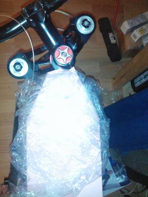

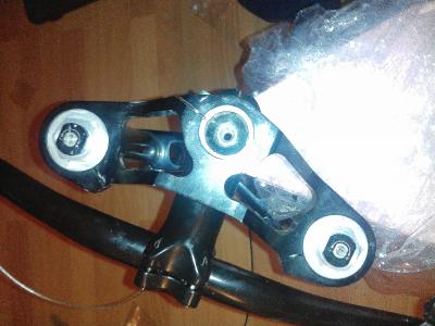

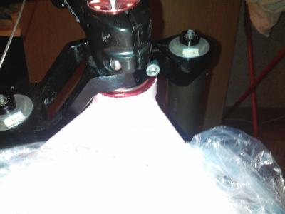

Пробуем ставить о так от:

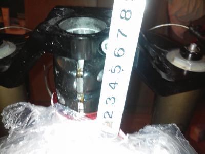

немножко офигеваем от того насколько корона торчит выше края штока  O_O
Добавлено 10 Апр 2017 в 01:39

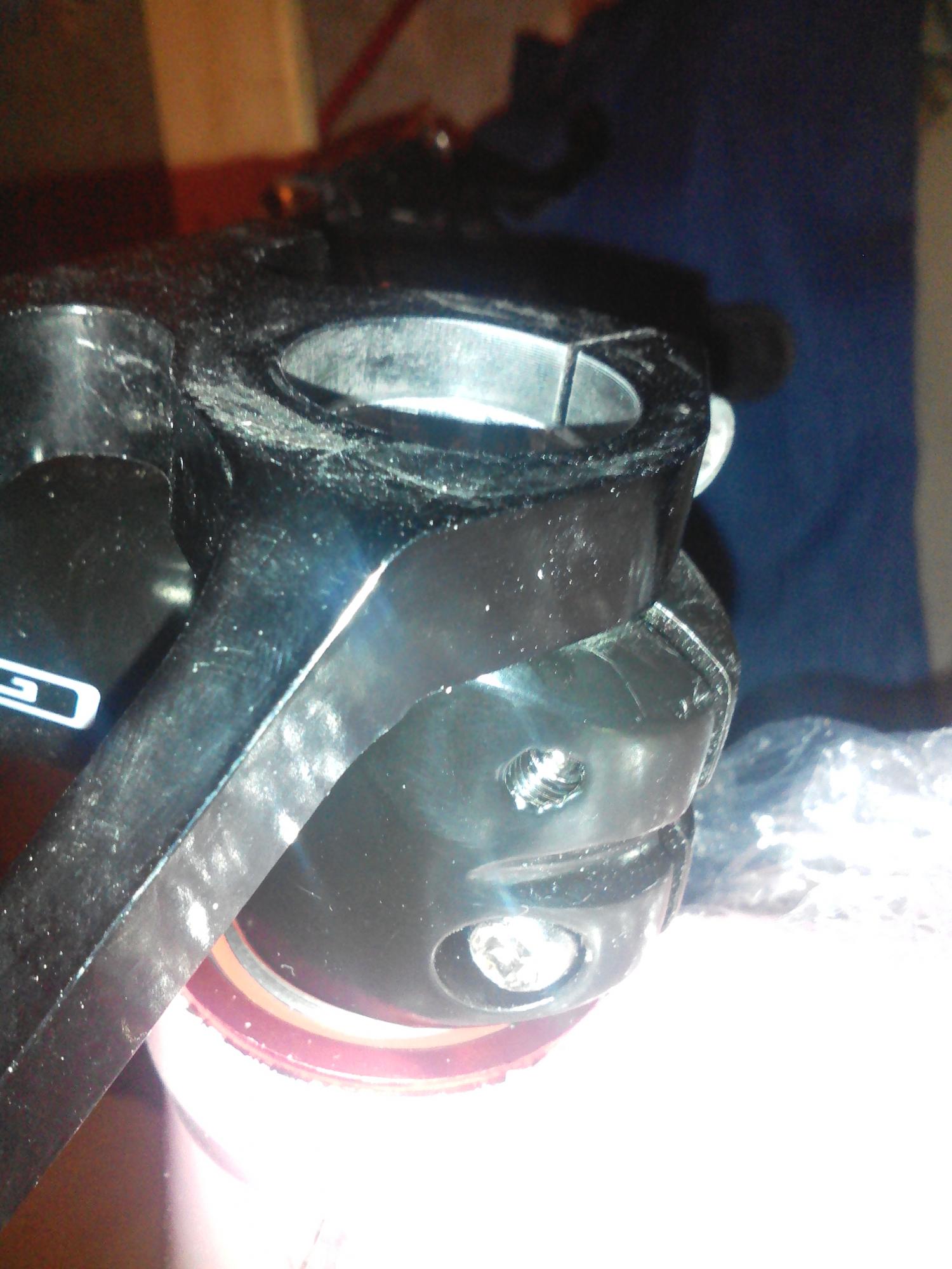

Вынос кстати тоже пришлось перевернуть на 180 градусов, чтобы наклон его был уже книзу, а не к верху, иначе корона не могла до конца надеться на шток, упиралась в вынос
Добавлено 10 Апр. 2017 в 01:41
Ну вот как-то так
И вуаля! вот ЭТО я называю ПРАВИЛЬНЫЙ угол поворота руля  :wow:
tmkt
а вот чем пришлось пожертвовать  :-(
Не ну а чо, 130мм, тоже норм, до этого-то у меня максимум 50-60мм были ходы у вилок
А если будет прилетать часто корона в бушинги, то буду уже думать над... ну хз над чем, наверное придется ставить как положено и мириться с ущербным углом поворота руля  :-(
Ну и вот еще как установлена рулевая. Кстати я поначалу думал на короне нет этого винтика чтобы притягивать корону ко штоку, а оказывается есть, и вот благодаря ему я такую возможность установки короны изыскал. Иначе стремно было бы её так вешать.

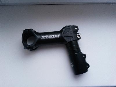

serg79
если на думаешь корону так оставить как на последних фото . то чтоб поставить руль по человечьи над короной  то понадобится вот такая   хреновина . называется удлинитель штока вилки .  порядок  сборки будет  такой . удлинитель штока / корона /вынос. лишние отпилишь .

[user]tmkt[/user], 70мм это прям много - если вел получится тяжелый, то на кочках будет возможен пробой гориллы до нижней короны, а это совсем не гуд. Возможно высота рулевого стакана, в принципе, не позволяет установить данную вилку. Проверить легко, если верхняя корона зажата на самом верхнем положении штоков, а при этом нижняя находится в положении ниже МИН., то ставить эту вилку, на данную раму не стоит.
Есть вилки, у которых установка на стаканы, длиннее 140мм. не рекомендуется.

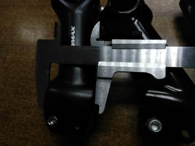

... а еще один момент - вот можно попробовать поискать вынос немного пониже (или подточить его - если мясо позволяет)
Чтоб было понятно о чем я говорю:
DD1700W 48/12  Версия 1.0b

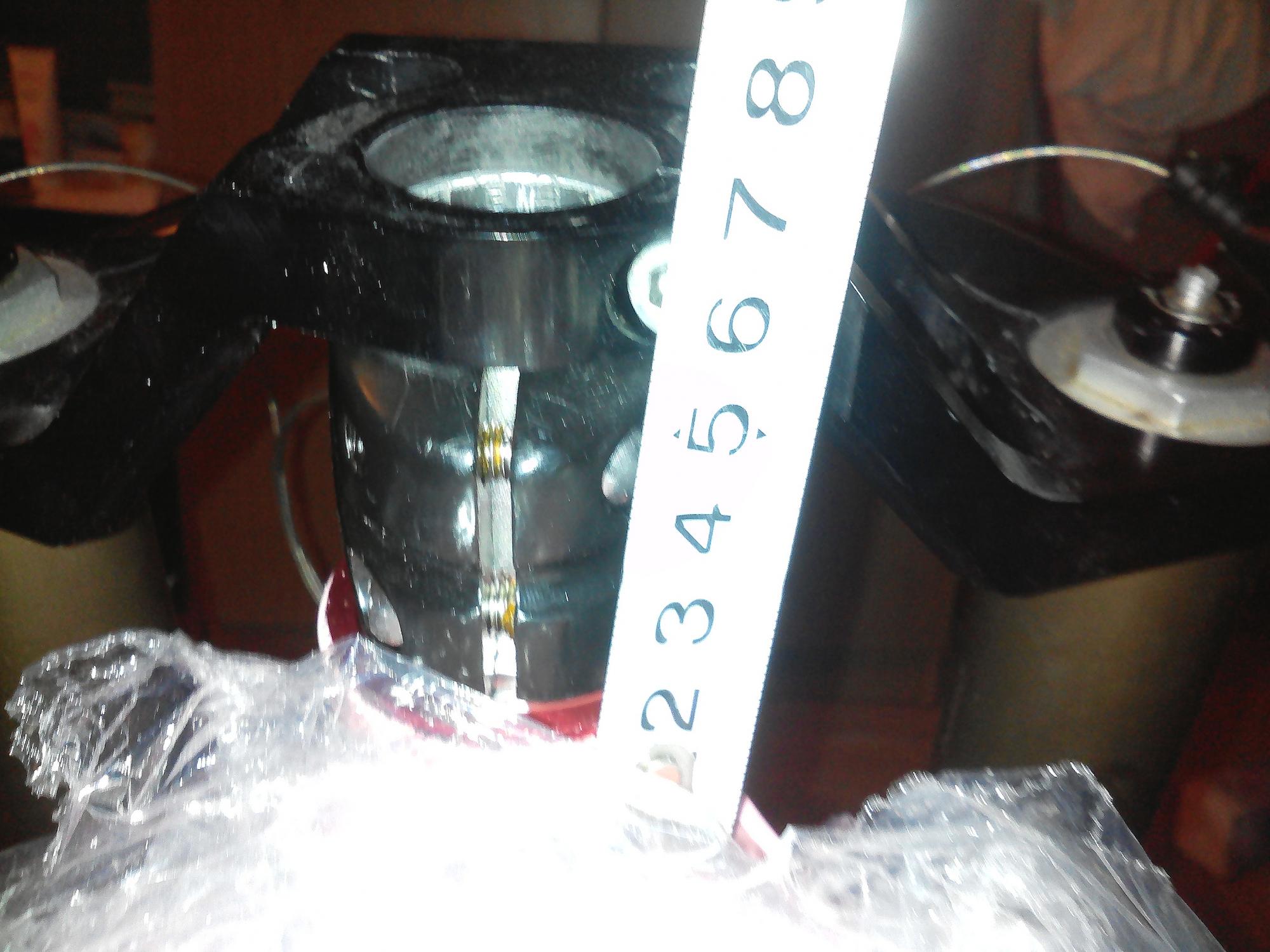

Мне одному кажется, что по фоткам тмкт, посадочное под нижнюю чашку рулевой в раме раза в 2 длинее, чем нужно? Сколько вообще по длинне вся рулевая без чашек?
По крайней мере она явно выше, чем в официальных промо материалах по хеви...

Да... промерил щас рулевой стакан - он 160мм у моей рамы. Похоже это сделано под питбайковские вилки  :bw:
А вынос высотой около 40мм, не знаю бывают ли такие чтоб 35мм например? это бы сильно помогло, верхняя корона бы как раз почти полностью налезла на шток!

[user]tmkt[/user], я в свое время у [user]Александр74[/user] кастомную верхнюю корону заказывал. При повороте руля ограничителем работает задний верхний угол нижней короны.
