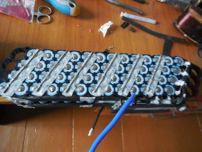

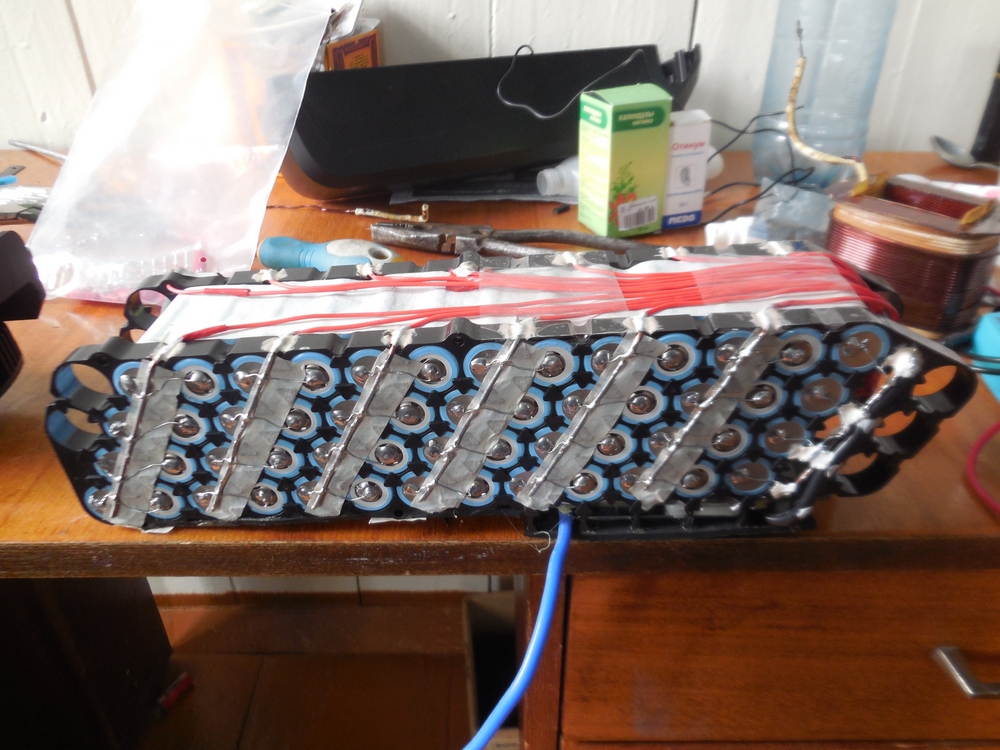

Ovaday
Всем привет)
Собираю батарею на 18650 LG HG2, 13s3p.
Макс ток разрядки 1 элемента около 20А, всей параллели - 60А.
Использовать буду на токах 7-15А, собирать буду на перемычках.
По таблицам выше, гарантированного сгорания перемычки, мне лучше будет взять 10-15А на элемент, соответственно брать проводник диаметром 0.3мм
При переводе в сечение, это кабель 0.07
Что если я буду использовать МГТФ 0.07, в качестве перемычек? Или лучше именно проволока?
Michael
[user]Ovaday[/user], 10-15 на элемент вроде вы верно прикинули т.е. у вас запас 2-3х от по сравнению с рабочим током. Единственное действительно ли вы уверены что рабочие токи будут 10-15А, а контроллер сколько может вкачивать, а БМС сколько ограничивает? Я к тому что бы вы свои батареи не перегружали рабочими токами, для 3S это же легко сделать.
МГТФ 0.07 сколько в нем жил? У меня подозрение что там жилы как раз по 0,07мм2 в сечении и если их несколько то получится уже  х*0,07 и ток максимальный соотвественно на количество жил. Т.е. вы можете ошибиться и попутать сечие одной жилы с сечением всего проводника, лучше проверьте.

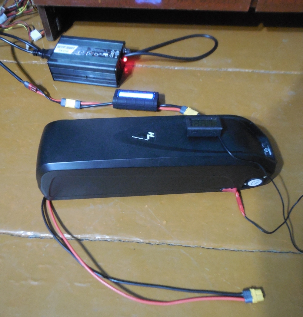

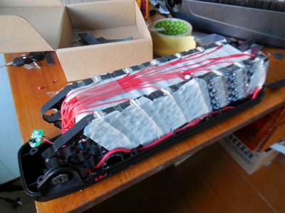

SchwarzWeiss
Принимайте в свою секту. Фото на проверку. Поставил термометр цифровой. Корпус Hailong на 65 ячеек, но все 65 не воткнешь, БМС тогда не войдет. Пришлось выпиливать место в холдерах под нее. Кажется на форуме видел вопрос про железяку в платформе от батареи, для чего она нужна. Недавно до меня дошло, что это под контроллер, есть такие батареи со встроенными контроллерами. Проверял с 500w (22А) контроллеров, при долгой езде на максимальной скорости начинает греться, но в пределах нормы. Ток около 13 ампер при максимальной скорости. Батарея на заказ.
UpGrade Bike сайт upgradebike.ru группа ВК: vk.com/upgradebike - Электровелосипед из обычного велосипеда. Компоненты, сборка аккумуляторных батарей
Shaman2
Что у Вас за разьем вместо usb?
Под датчик температуры в батарее делали отдельный разьем?
По свободному месту и для чего место на железке можете глянуть в видео здесь:
https://ultraled.com.ua/product/korpus-hl2-dlya-sborki-akkumulyatora-elektrovelosipeda/
там все подробно
sergek1985
[user]SchwarzWeiss[/user], бумажный скотч не мешало заменить бы чем-нибудь более долговечным. В моей батке даже обертка ячеек за 3  года потрескалась.

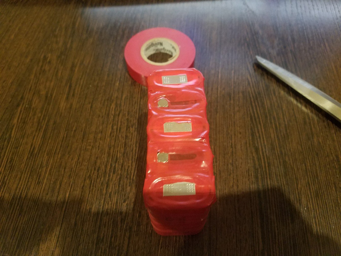

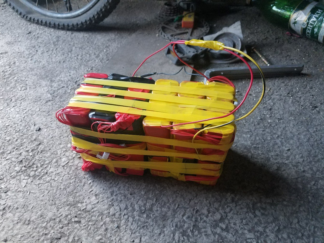

storman2
#1022

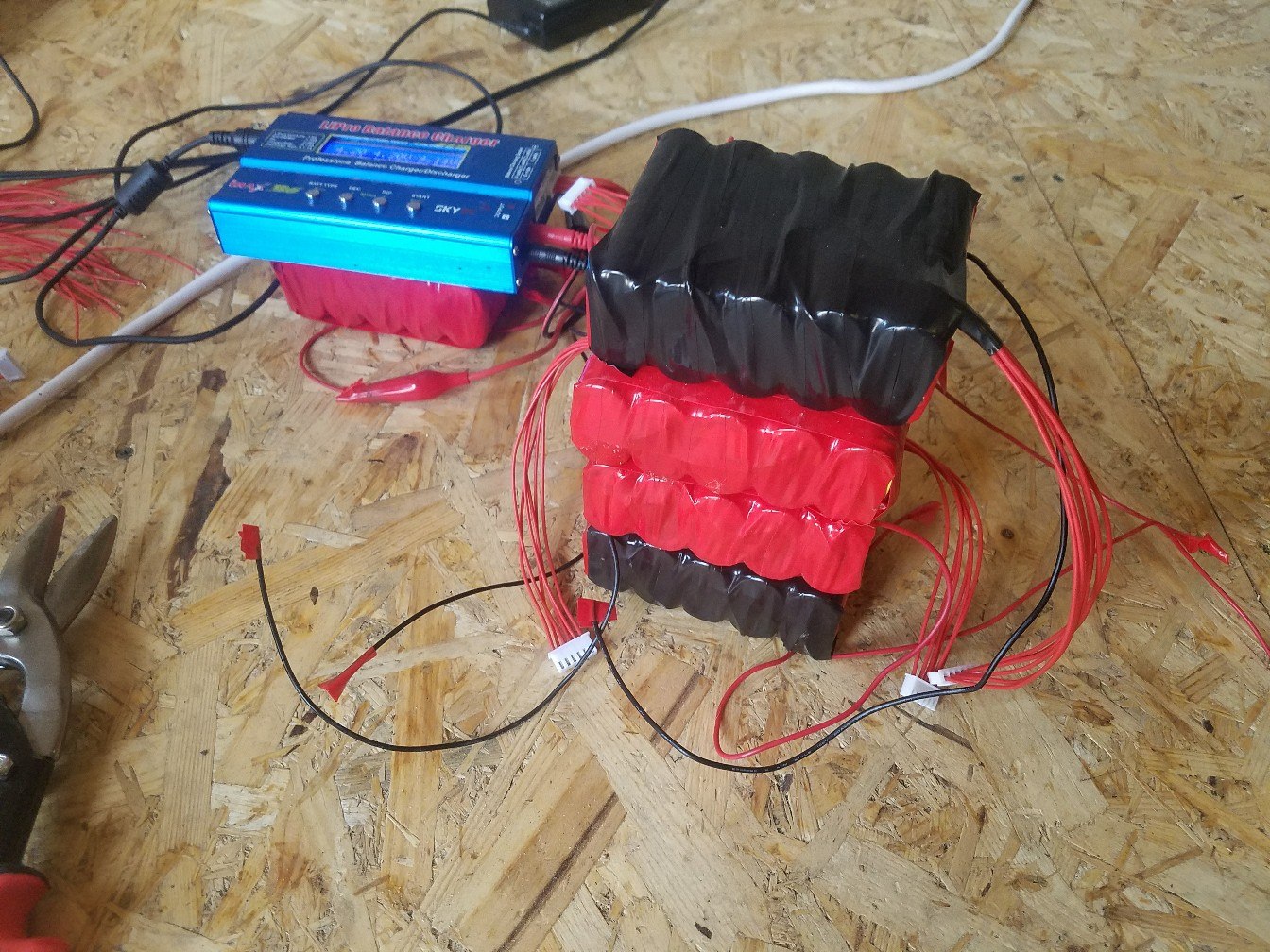

Как правильно собрать 60 банок в схему 15s4p / 20s3p ? Собрал в 15s3p и видимо где-то накосячил, не знал ньюансов, сейчас вроде допёр.
Собрал 12 блоков с балансирами (5S1P), т.к. BMS не будет, а контролировать и балансировать в случае чего нужно. (цена всей сборки 12 тыс руб, а БМС стоит от 6-7 тыс)
Аккумы boston swing 5300 mah
Имеем 12 таких сборок:
Далее из этих 3 сборок собрано 15s1p:
Далее в 2 кирпича собираются 15s2p, еще раз параллелятся и получается 15s4p(тестовый вариант):
Что имеем после тестового заезда:
- Кирпичик 15s2p разряжен равномерно 3.35-3.39 (сочтем за погрешность вольтметра за 200 руб)
- Второй кирпичик 15s2p: блок 5s1p разряжен от 3.4В до 3.7В, оставшиеся 5 блоков полностью заряжены 4.17В (в одном из блоков на одной ячейке 6.6В, завтра разберу посмотрю не косяк с балансирами ли это, может даже при балансировке не заметил)
- По итогу ток в 25-35А потребляли не 15S4P как планировалось, а 15S2P. А такая сборка по даташиту должна отдавать 26А. Я еще думал почему аккум немного тепленький...
Логичный вопрос:
1) Почему так? Разная длина проводов от сборок? Нужно делать провода одинаковой длины на всех сборках 15S1P ? Или косяк в чем-то другом? Если в другом, что можно сделать, минимально прибегая к перепайке?
P.S.: каждый аккум обмотан в один слой изоленты, дабы не перетерлось ) Холдеров нормальных на эти аккумы не нашел
[user]storman2[/user], силовые провода дрищеваты для 30А. :ah:
Кроме того, балансирные отводы тоже нужно параллить  :hello:
storman2
Но по итогу просадок по напруге сильных не было. 2-3В всего. И провода не нагревались - значит достаточно :ah:
Обязательно балансиры параллелить? БМС то нет
И в чем же все-таки по вашему мнению использование половины аккума вместо всего? Разная длина проводов?
Цитата: storman2 от 06 Июнь 2018 в 19:12
И в чем же все-таки по вашему мнению использование всего половины аккума вместо всего? Длина проводов?
Без BMS не рекомендую, оч. легко испортить батарейку. И квартиру.  ;-)
Балансирные параллеть оч. желательно.
Насчет половины аккума, ....перепрверьте контакты. В замкнутой цепи, потенциалы одинаковы. По закону Киргофа.  :-)
