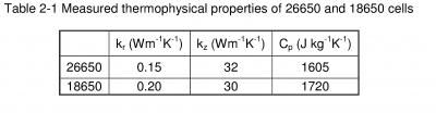

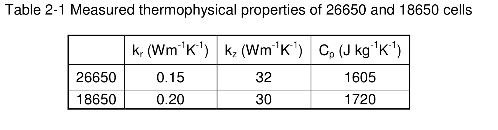

[user]Gychbbty[/user], пожалуйста решайте вопросы рекламы и трудоустройства в личке. А если на самом деле интересуетесь, хотите работать в этой области, и получать хорошую зарплату. -  то не смотрите «мультики», а читайте профильную литературу и ищите причину:
Цитата: LeoDron от 17 Янв. 2018 в 01:04
... Аксиальная теплопроводность банок в 150-200 раз выше радиальной:
И в раз 50 выше теплопроводности воды.
Так что основной  теплообмен идёт именно через торцы цилиндров :pardon: .... https://rc.library.uta.edu/uta-ir/bitstream/handle/10106/24930/Drake_uta_2502D_12898.pdf?sequence=1
делайте правильные выводы, предположения, подтверждайте их экспериментом, и тогда добро пожаловать - обсудим :hello:

Цитата: LeoDron от 18 Май 2019 в 10:36Так что основной  теплообмен идёт именно через торцы цилиндров
но это только доказало мою теорию с отводом тепла контактами с торцов, не? Да и товарищ drossel подтвердил что касаеться отведения тепла с пакетов и фольги внутри элементов... Я же не говорю что всем нужно бежать и переделывать, потому что какойто рак с горы кричит что у всех не правильно. Я веду к тому, чтобы все кто испытывает нагрев батки или собираеться ее насиловать токами которые прописаны в даташите немного задумались на тему отведения тепла. Никто не предлагает пихать туды водяное охлаждение или еще чего, опыт зарубежных коллег показывает что радиаторов на силовых шинах и куллеров в корпусе более чем достаточно
