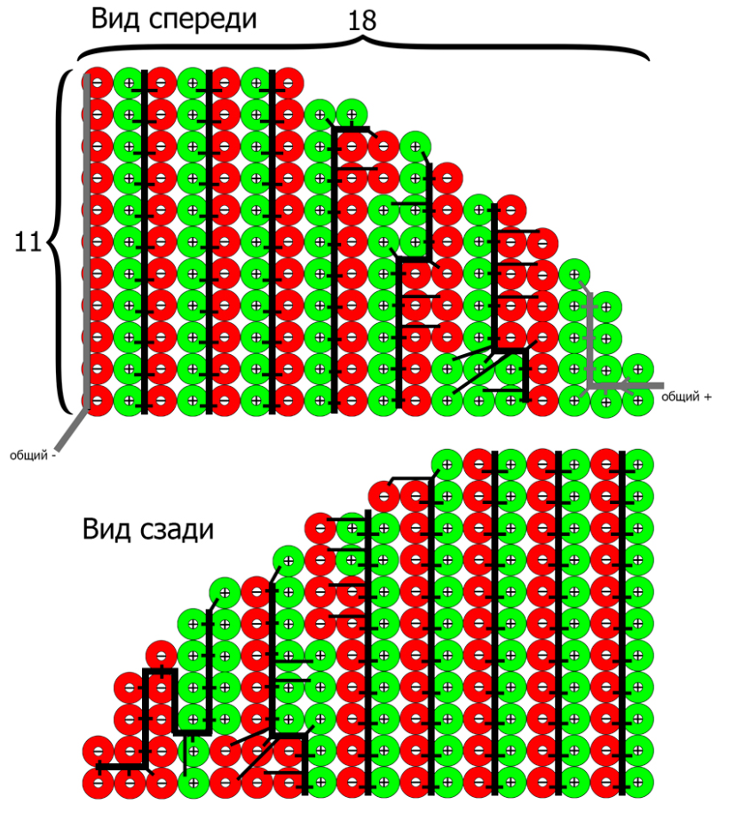

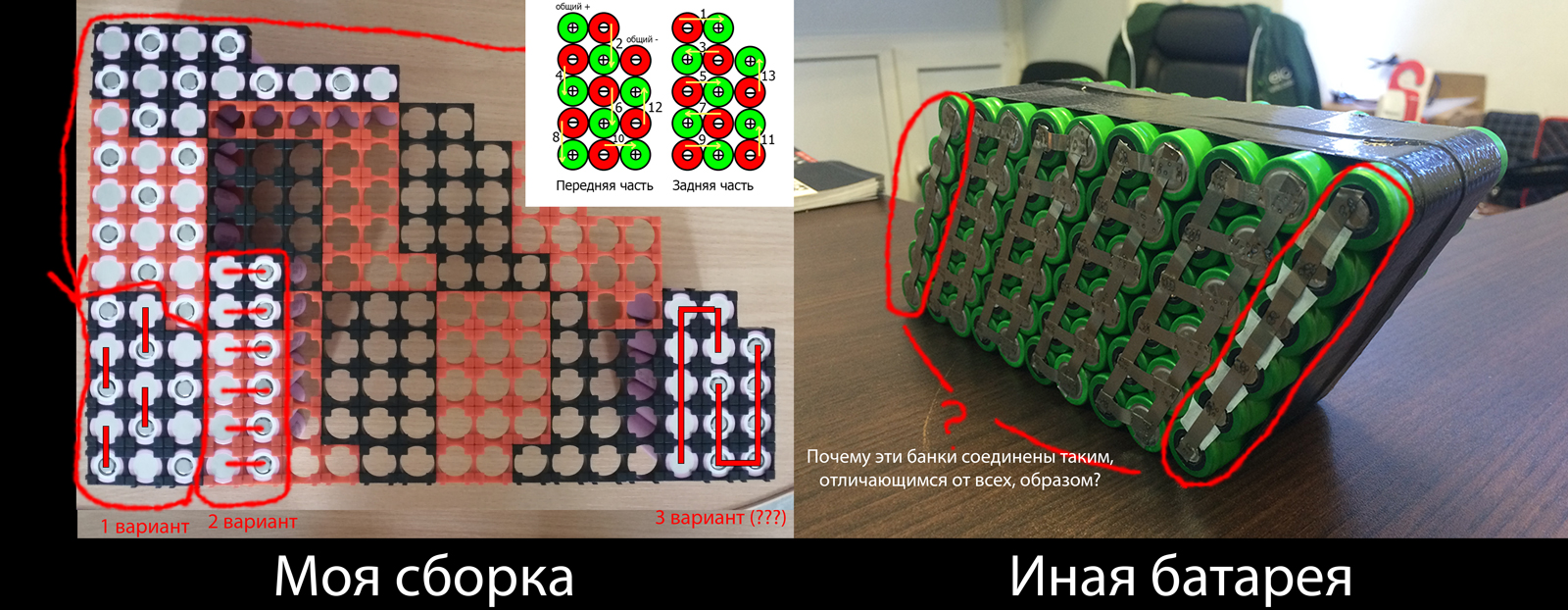

Уважаемые форумчане, помогите пожалуйста. Собираю батарею из 168шт. 18650 Samsung INR18650 оригиналов. Характеристики 14s (52в/3,7=14) 12p (41000А/3450=12), собирается для преодоления расстояний в 80+км на двигателе 1,5кв, с учётом того, что мой вес не выше 65, средняя скорость по прямой не ниже 40км/ч и дорога часто будет в горку примерно до 140 градусов (скорее всего нужна будет помощь педалями). По размеру батарея получается объёмной и неправильной формы, то есть не прямоугольная. В ходе попытке сборки возникли вопросы, как у профана. Стыдно, хотелось бы разобраться самому, да вот беда - работа, навалилось много иных дел, лето кончается, все запчасти лежат, не могу позволить себе тормозить.

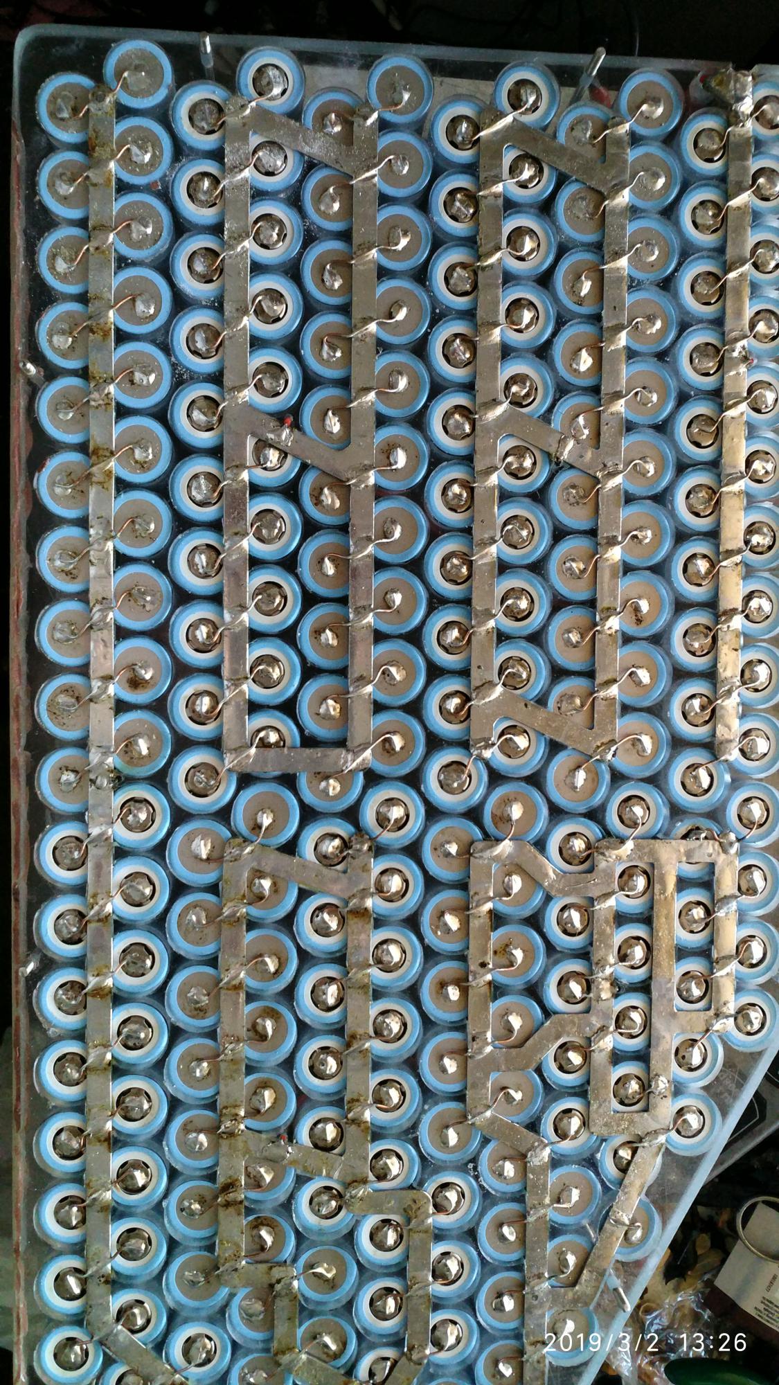

1) Из-за неправильной формы и ознакомления с вариантами сборки других людей, запутался в схеме. Изобразил это на фото-рисунке. Первый вариант мне наиболее понятен и прост, но как я понимаю, при параллельном соединении таких банок возникнут проблемы с перекидыванием в разные стороны проводов. Смотря на иные сборки, выходит третий вариант, который мне не очень понятен, также на фото "иная батарея" мне не ясно, зачем по бокам делать такие соединения. Если кто-то может за деньги или так на скорую руку набросать мне схему для конкретно моего агрегата - буду рад.
2) Паять самому обычным паяльником (паять умею) или лучше найти человека со сваркой, чтобы сварил (с $ вопрос не стоит).
3) Понадеявшись на качество оригиналов известного nkon я не стал заказывать на али в своё время девайсы для замера сопротивления, для разряда-заряда батарей, имею только обычный вольтметр. Это кощунство и стоит ли в обязательном порядке прикупить такой девайс? Зарядку для будущей общей батареи имею.

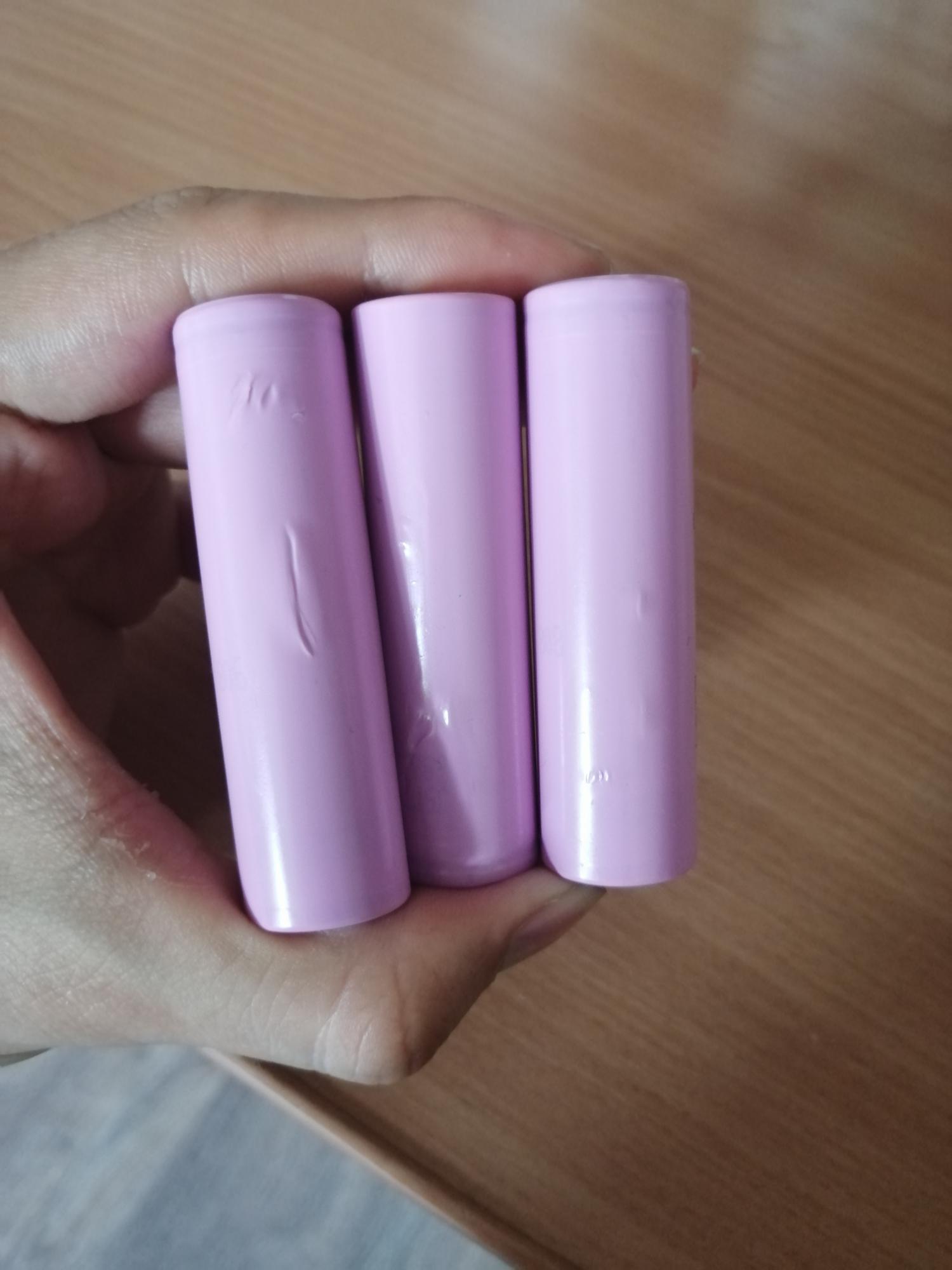

4) В процессе сборки механически повредил бока 3х батареек (на фото), не глубоко, но всё же. Стоит ли их использовать дальше?

[user]Dwibester[/user], схему соединений делают так, чтобы было меньше всего переходов, а проводники (в пределах ячейки) - максимально короткие.
Общее правило такое, если у вас 14S|12 Р, то надо разбить батарею на 14 блоков (ячеек)  по 12 элементов в каждой.
Далее соединяете минусы певого блока, этот будет минус батареи. Как на фото справа (дальний план), потом минусы  всех 12 цилиндриков соединяем между собой и с плюсами 2 ячейки, которая также состоит из 12 цилиндриков. и так...14 раз.  :-)
Как именно соединять на вашей конкретной батарее, решайте сами, ничего там сложного  - нет.
Вот пример батареи неправильной формы с идеальной сборкой (соединениями).
Мятые цилиндрики  лучше не использовать, ПМСМ.

С поврежденной банки надо будет содрать термоусадку и посмотреть на сам металлический корпус. Если там повреждения нет, то эту же термоусадку аккуратно одеть обратно и зафиксировать скотчем
LeoDron
А ты готов выступить гарантом возмещения убытков, если этот элемент всё-таки загорится?
На форуме описан случай, когда элемент упал со стола, осмотрен на предмет отсутствия внешних повреждений, все было «ок» и....  через какое-то время он загорается.
ПС. У меня тоже есть один слегка мятый элемент в батарее, но эта батарея только на улице живет. И я точно никому не посоветую, что так ,,нужно собирать батарейки». Можно, но не нужно.
BeerCat
Ну хз
Я ж говорил про отсутствие повреждений. Если повреждение наличествует, тогда нафиг такую банку.
То есть если там вмятина - ф топку, если царапина на корпусе без вмятины - можно ездить.

Цитата: илс от 31 Июль 2019 в 13:39соединяете минусы певого блока, этот будет минус батареи. Как на фото справа (дальний план), потом минусы  всех 12 цилиндриков соединяем между собой и с плюсами 2 ячейки, которая также состоит из 12 цилиндриков. и так...14 раз.
Чет я заначит не так понял ,мне казалось до этого момента :
1) соединяете минусы певого блока, этот будет минус батареи - верно .
2) потом минусы плюсы  всех 12 цилиндриков (первого блока) соединяем между собой  с плюсами минусами 2 ячейки блока .
3) и так... последний (конечный) общий плюс будет являтся собственно +
в вашем случае первый блок не работает ... или у меня лыжи не едут ?  :ireful:
Да, да, все верно вы написали и...понимаете.  :exactly:

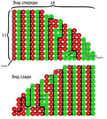

Dwibester
#2223
[user]илс[/user], спасибо, в итоге составил такую схему, оцените пожалуйста - всё ли так?

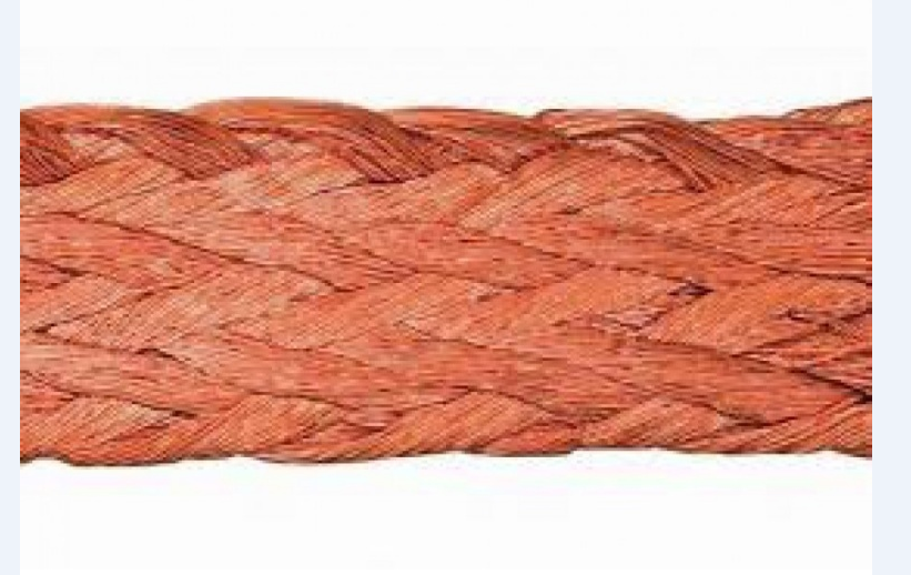

1) В качестве общей шины хотел использовать медные пластины, но они оказались дороговаты, поэтому взял медную шину (плетёнку, фото прилагаю), шириной 0,6мм толщиной 0,2мм, пойдёт ли она? Также думаю, можно будет засунуть её термоусадочную трубку, сделав отверстия для пайки боковых усиков-лепестков батарей - это не лишнее?

#2224
[user]Dwibester[/user], Схема выглядит корректной. Very good!  :-)
Насчет плетенки...от вашего конфига зависит, от разрядных токов.
Есть (в т.ч. в этой теме) рекомендации по выбору размера шин (проводов), опирайтесь на эти расчеты.
Диаметр усов - из этой же серии.
У меня все батареи дрищавые, с разрядным током до 20-30А. Мне хватило усов 0,5 кв. мм.. если не ошибаюсь.
