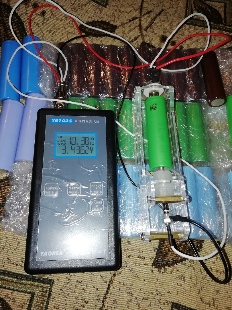

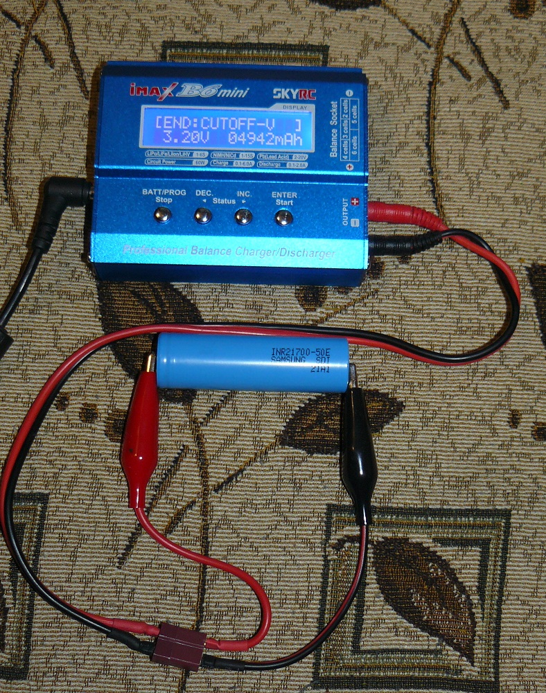

Imax B6 mini и YR1035. Этого более чем достаточно для сортировки.
Собираю и продаю аккумуляторы для электротранспорта и электроинструмента, оригинальные Li-ion элементы 18650 LG, SAMSUNG, Murata, TESLA 21700 https://vk.com/bat18650. Мой электровел https://electrotransport.ru/index.php?topic=2128.msg1518032#msg1518032 Сейчас новый байк уже другой - Horza E-BOOSTER D-1500 Upgrade

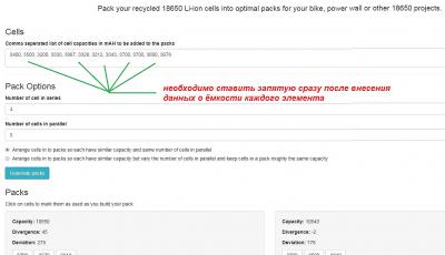

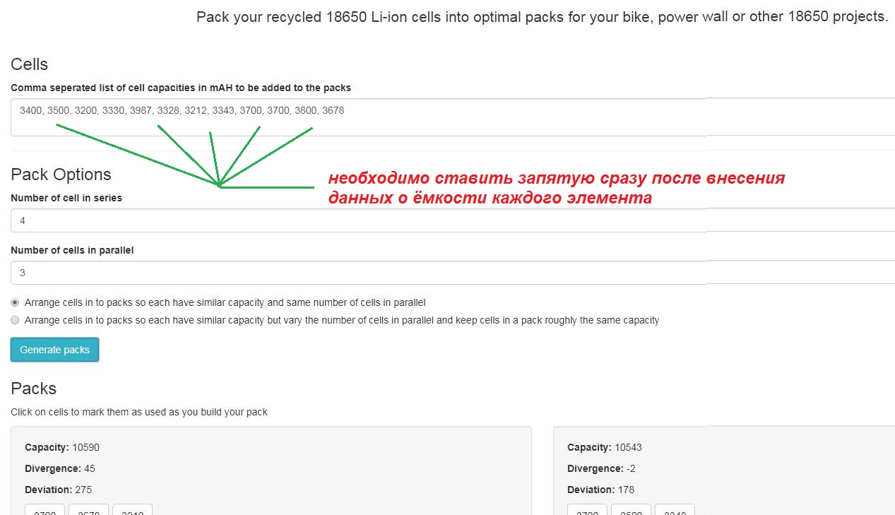

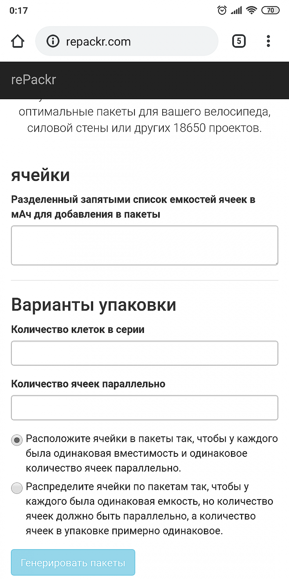

Цитата: philips от 13 Окт. 2019 в 13:32
При группировке параллельных банок учитывать сопротивление желательно, но также будет присутствовать вопрос о том, что при этом лучше учитывать больше, внутреннее сопротивление или же нынешнюю ёмкость элементов. Смотрите, к примеру, вот один образованный чел ориентируются именно на ёмкость, для чего и разработали специальную программу, с помощью которой можно выравнивать именно ёмкость (а Rвн при этом у элементов запросто может друг от друга отличаться) http://repackr.com  После внесения данных о ёмкости приготовленных для сборки будущей батареи элементов, в следующей строчке пониже проставьте количество S и ещё ниже количество Р. А затем, после нажатия кнопки "генератор" на этой же странице вы получите нужные данные, которые помогут выравнять по ёмкости целые ячейки со своими банками,  Чтобы сократить ваше время на догадки, могу подсказать не забывать ставить запятые сразу после внесения данных о ёмкости аков, а образец будет ниже
Там после указания числа параллелей и последовательности есть два выбора, какой надо выбрать?
не совсем понимаю эти строчки

Цитата: philips от 13 Окт. 2019 в 22:27
А какую батарею вы планируете собрать, с какой конфигурацией "S" и "P" ?
Да, "S" и "P" (14s10p), а разве другие конфиги бывают?
