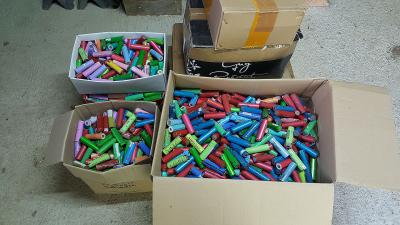

Как нужно собирать батарейки
Автор spb-e, 10 Дек. 2016 в 15:09

1) подобрать под диаметр используемых банок термотрубку соответствующего диаметра, чтобы элементы в неё входили с небольшим натягом;
2) нарезать выбранную трубку кольцами шириной по 2-2,5см, а после одеть их на оба конца каждого элемента;
3) помалу нанести клей Момент на стенки трубок и сложить батарею из одетых таким образом элементов в нужную форму хоть кругом в форме подсолнуха, хоть в виде кувшина или гитары,
не забывая про место для прикладываемой к своему месту бмс.
После процесса высыхания клея убедиться, что банки нормально выталкиваются из получившейся "пчелиной сотки" нажатием пальца, а заодно теперь можно нанести по капельке того же клея на самые верхние края самих акумов (с обеих сторон), после чего задвигать их обратно в свои "сотки" (словно вставить семечку обратно в подсолнечник).
Вот и всё, легкосъёмные банки и даже целые ячейки готовы, после чего их можно соединять согласно выбранной конфигурации (сварка, пайка)
Точно! Существует же термоусадка)) а не получится так, что собранный акб будет хлипкий? В том плане что термоусадка имеет свойство тянуться, то есть например поднял я акб руками, держу за верх, и нижняя часть под своим весом начинает свисать, в силу свойств термоусадки?

Если собирать батарею с применением термоклея, то случай чего можно и разобрать смочив термоклей пропанолом или другим растворителем, а вот если собирать с применением суперклея или универсального клея хоть так и прочнее, то в случае разборки батареи термоусадка на элементах порвётся и придётся на всех элементах менять "трусы".
Alar2
Цитата: nefedot от 12 Окт. 2019 в 16:54Если собирать батарею с применением термоклея, то случай чего можно и разобрать смочив термоклей пропанолом или другим растворителем,
Ни одна нормальная (фабричная) батарея не  собирается с помощью термоклея ,Это не  безопасно. Термоклей при нагреве батареи в прцессе пользования разогревается и теряет механические свойства я не говорю об аварийном случае ( при перегреве одной одной банки). Прменяют термостойкий герметик различной плотности (после высыхания напоминает резину).
cvanya
Цитата: Салават2 от 12 Окт. 2019 в 14:33а не получится так, что собранный акб будет хлипкий?
Так и будет. Хватит экономить на холдерах! Если уж так хочется всё залить каким-то компаундом, то залей силиконом!

Какому показателю сопротивления верить? При установке банки в литокалку бывает показывает сопротивление около 50, а после завершения nor testa, около 30, узнаю об этом путем передергивания банки
cvanya
[user]Салават2[/user], может стоит исключить влияние контакта и мерить четырехпроводной схемой?
Салават2
Цитата: philips от 13 Окт. 2019 в 10:42
Никакому. Миллиомы это слишком тонкие материи для подобных универсальных зарядных устройств со своими примитивными слотами, пружинками, контактами и одновременно с этим единичным "плюсом" и единичным "минусом", когда и ток, и напряжение для считывания и оценки идут по одним и тем же проводам.
При группировке банок не учитывать сопротивление?
yurgen
Цитата: philips от 13 Окт. 2019 в 13:32При группировке параллельных банок учитывать сопротивление желательно
при группировке паралелей , это делать не то что желательно , а обязательно.
Те элементы , которые будут стоять непосредственно возле токосъемных шин должны иметь минимальное вн. сопр.
А вот к средине паралели , нужно ставить элементы с бОльшим вн. сопр.
Почему именно так , это видно если промоделировать батарею в симуляторе.
Ток с крайних элементов ( те которые ближе к шине ) существенно больше.
И если на край попадут элементы с большим вн. сопр.
, то на них ляжет большая нагрузка , что приведет еще к ольшему дисбалансу со временем.
Тоесть батарея будет работать в разнос.Отсюда увеличивающийся разбаланс , проблемы с отсечкой итд.

Итак еще разок:
1. Измерьте емкость ячеек и зарядите их после.
2. Забудьте о них на пару недель
3. Померьте напряжение на ячейках с нормальной точностью
4. Отбракуйте ячейки с высоким саморазрядом
5. Измерьте внутреннее сопротивление оставшихся ячеек
6. С помощью сайта repackr.com сформируйте из оставшихся ячеек параллели с одинаковой емкостью
7. Перенесите результаты в Эксель.
8. Закончите формирование параллелей в Экселе выровняв внутреннее сопротивление каждой из них.
9. Разместите параллели на шаблоне и соберите батарею.
Раньше я был другого мнения, но сейчас склонен считать что выравнивание внутреннего сопротивления параллели имеет приоритетное значение в отличие от емкости, хотя бы потому что при обычной сборке параллелей на repackr.com внутреннее сопротивление между ними может отличаться на десяток процентов, в то время как разброс емкостей после выравнивания внутренних сопротивлений параллелей в Экселе имеет порядок десятых долей процента.
