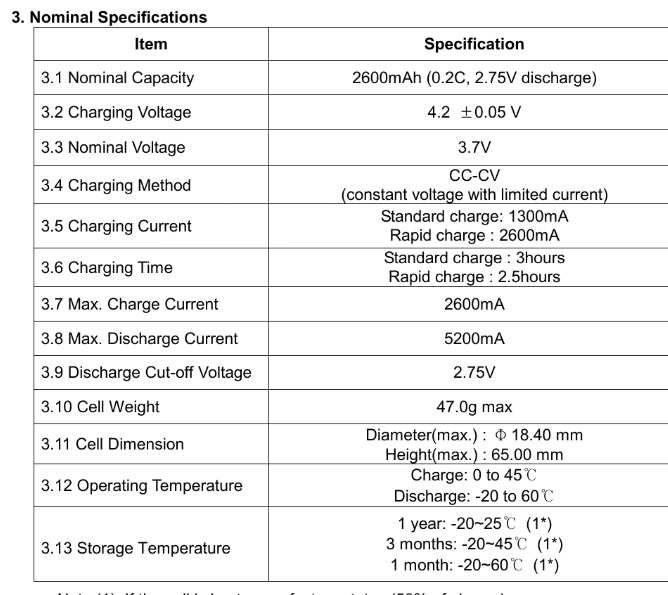

suoerUser
Цитата: philips от 11 Окт. 2019 в 20:12Ток заряда 0,5С, а разряда 2С для нового аккумулятора? Вы его уже с новья готовите для мусорного бака или максимально-доступные режимы считаете нормальными?
Смотрим даташит, видим общая ёмкость 2600, ток заряда 1300 т.е. 0.5С.
Ток нагрузки 5200, т.е. 2С.
Понятно, что ток разряда это максимальный ток. Я спрашивал каким током(токами)разрядить аккум, что бы пару циклов осуществить заряд-разряд грамотно. Хочу посмотреть что на ячейках происходит
rzaviy
[user]suoerUser[/user], Читаем не только после того как написали,а с начала.
0,5-0,8 С
