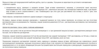

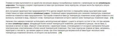

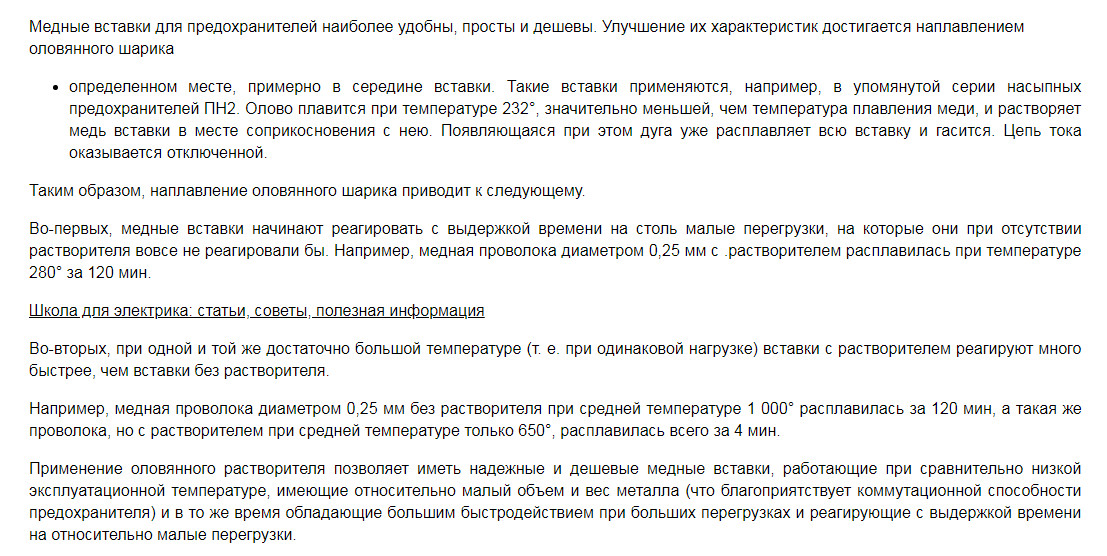

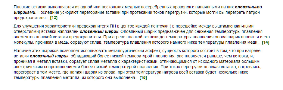

Наткнулся на такое описание. Никто не экспериментировал? Что думаете?
Morr_A
[user]Татос[/user], где-то выше про нечто подобное писали.
Я видел ещё один вид предохранителей, две пружинки(латунные вроде) скреплённые каплей припоя, а потом растянутые. Как только они нагревались до точки плавления припоя, контакт разрывался.
ingener
расплавленное олово растворяет медь? Интересно...так вот почему так быстро утончается жало  паяльников прямого нагрева (т.н. импульсных), где в качестве жала используется 1-2мм медная проволочка..
Explore Brabus HD 8"
Full custom offroad 14,5"
LeoDron
Цитата: ingener от 22 Апр. 2018 в 12:38расплавленное олово растворяет медь?
Растворяет. Но есть ещё более страшная вещь «оловянная чума» - когда при низких температурах оно становится хрупким. Особенно опасно в условиях суровой российской зимы. Поэтому, паять  чем не попадя не стоит. В нормальных припоях добавляют стабилизаторы - висмут и другие.

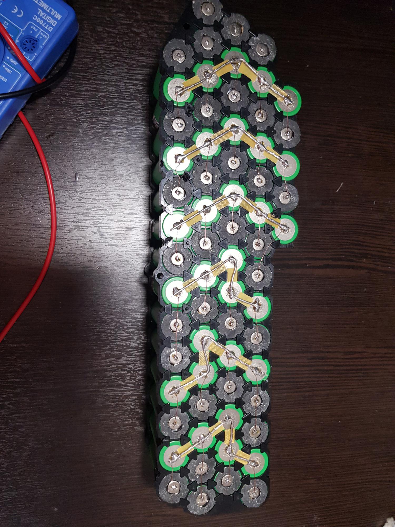

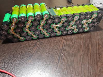

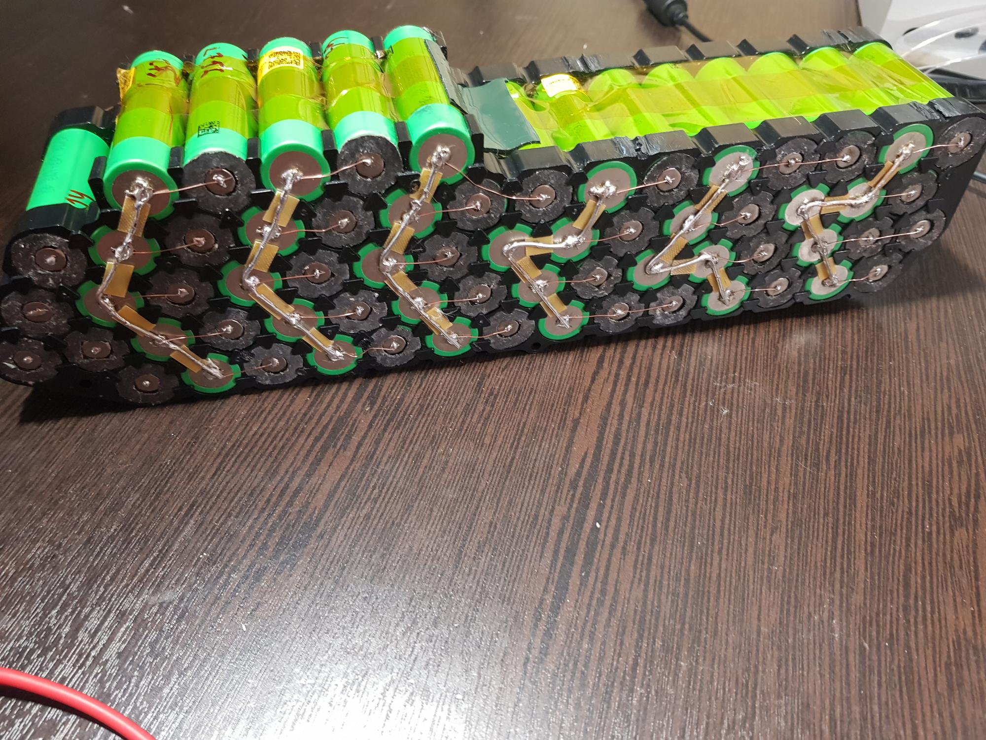

Арсен559
Вот что у меня получилось :facepalm: :-)
Шина 1.3мм усы 0.3мм, на выходе крайние плюс и минус будут 3кв.
Кольца из паронита 0.5мм и двойной скотч.
13р5s, sony vtc6.
Диагноз: велосипед головного мозга с метастазами.
